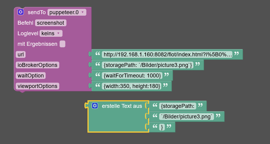

      ich möchte gerne meine Subparameter aus Bausteinen zu einem Text zusammensetzen.
      Dieser wird aber nicht übergeben, bzw. muss wohl falsch formatiert sein.
      Wenn ich einen einzelnen Text mit den Parametern übergebe funktioniert es.
      Sobald ich aber den Parameter als Text zusammensetze, geht es nicht mehr...
      Weiß jemand warum?
      Viele Grüße

        @horphi das einzige was ich sehe wäre ein fehlendes Leerzeichen.
        Hast du das mal in einem debug ausgegeben um zu sehen was passiert?
          paul53 @horphi last edited by paul53
          @horphi sagte: Sobald ich aber den Parameter als Text zusammensetze, geht es nicht mehr...
          Im Javascript-Code sieht man, dass Blockly aus den Parameter-Strings ein Objekt macht. Das funktioniert mit einem zusammengesetzten Text nicht. Versuche es mal mit JSON mit oder ohne Umwandlung in ein Objekt.

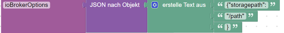

            @paul53 Jepp ..das ist es ...:-)
            Vielen Dank mit Json nach Objekt funktioniert es.
