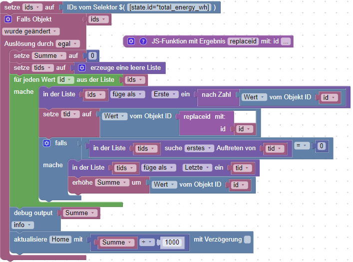

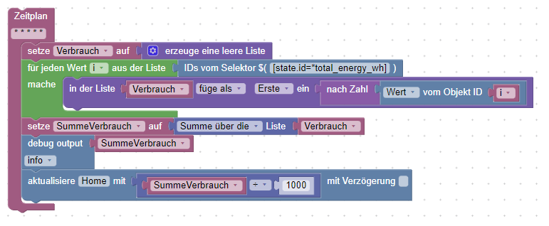

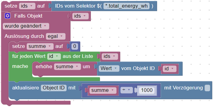

      durch Lesen und Probieren ist es mir gelungen, ein Blockly zusammenzubauen, welches zwar funktioniert, aber noch nicht ein zufriedenstellendes Ergebnis liefert.
      Ich möchte aus dem VW-Connect-Adapter alle gelieferten Strommengen meiner Wallbox in eine Liste schreiben, zusammenzählen und das Ergebnis in einen Datenpunkt schreiben. Das funktioniert mit meinem Blockly.
      Leider gibt es in dem Adapter viele doppelte Einträge, die man anhand der gleichen "transaction_id" herausfiltern könnte, um den Eintrag der jeweiligen Strommenge nur einfach zu zählen.
      Genau dieses bekomme ich in Blockly nicht hin und bitte euch um Hilfe.
      Hier mein Blockly:
      Ashampoo_Snap_2022.10.10_20h11m59s_001_javascript - Pi400 und 12 weitere Seiten - Pers�nlich � Microsoft Edge.png
      Mit dem (allerdings noch falschen) Ergebnis:

        Cinimod Most Active @harry.sam last edited by
        @harry-sam
        Warum triggerst du nicht auf den Datenpunkt den du auswerten willst? Nur auf Änderungen, dann hast du es doch schon.
          harry.sam @Cinimod last edited by
          @cinimod
          Auswerten möchte ich ja letztendlich den Datenpunkt "Home", in den das Blockly die Summe des Inhalts aller Datenpunkte "total_energy_wh" vom VW-Connect-Adapter. Das sind z.Zt. ungefähr 200 Einträge, von denen ca. 30 % doppelt sind. Nach jeder Ladung kommt ein neuer Eintrag hinzu. Im Datenpunkt "Home" sind ja schon die doppelten Einträge dabei.
          Ich weiß leider nicht, wie das mit dem Triggern geht. Könntest du mir da auf die Sprünge helfen?
          Danke schon mal!

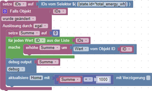

            paul53 @harry.sam last edited by paul53
            @harry-sam sagte: wie das mit dem Triggern geht.
            Eine Liste benötigt man für die Summenbildung nicht.
            Wie viele Datenpunkte "total_energy_wh" sind es? Werden sie alle nahezu gleichzeitig aktualisiert oder zu zufälligen Zeitpunkten?

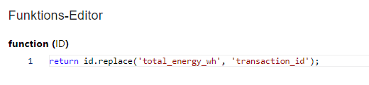

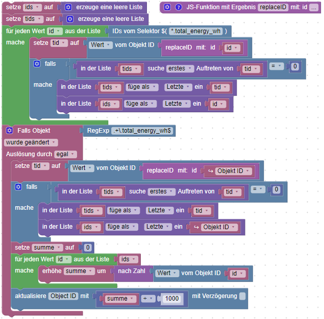

                @harry-sam sagte: Irgendwo müsste doch "[state.id=*transaction_id]" eingebaut werden. Oder geht das auch anders?
                Die Datenpunkt-ID endet anstelle von "total_energy_wh" mit "transaction_id" und enthält eine ID, anhand der sich doppelte Einträge feststellen lassen? Dann versuche es mal so:
                Inhalt der Funktion replaceID(id):
                return id.replace('total_energy_wh', 'transaction_id');

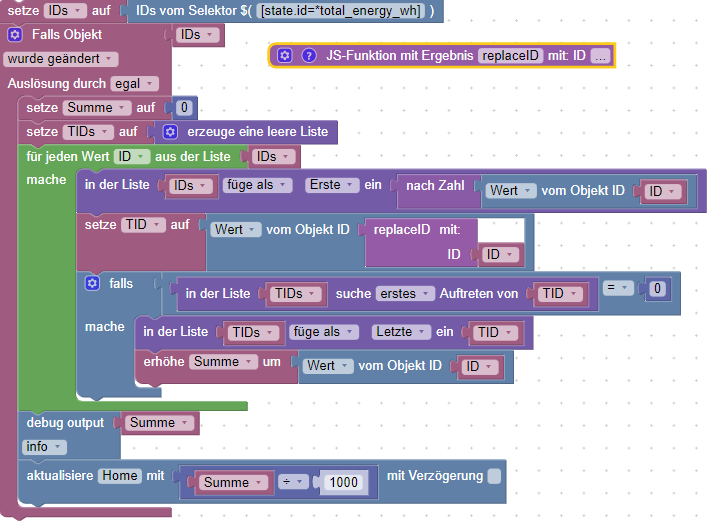

                  harry.sam @paul53 last edited by
                  Versuch mit dem gleichen Ergebnis fehlgeschlagen: keine Ausgabe am Datenpunkt "Home", nur
                  --> info javascript.0 (25542) script.js.common.Autostrom_Home_Test: registered 204 subscriptions, 0 schedules, 0 messages, 0 logs and 0 file subscriptions**
                  Einer der 204 Datensätze sieht folgendermaßen aus:
                  Ich habe viel rumprobiert, nutzte aber alles nichts.
                  Vielleicht kommst du ja noch weiter.
                  Danke vielmals!
                  H paul53 2 Replies Last reply Reply Quote 0
                      @harry-sam sagte: keine Ausgabe am Datenpunkt "Home"
                      Wird denn getriggert? Das passiert nur, wenn sich der Wert eines der 204 Trigger-Datenpunkte ändert.
                      Was soll das Einfügen von Werten an den Anfang der Liste "IDs"?
                      Du hast in der JS-Funktion "id" klein geschrieben - dann schreibe auch den Übergabeparameter an die Funktion klein.
                        Den Übergabeparameter an die Funktion habe ich jetzt klein geschrieben.
                        Wenn sich der Wert eines der 204 Trigger-Datenpunkte ändert, wird jetzt dieser Wert in den DP "Home" geschrieben, aber es steht dann nur dieser Wert drin.
                        Diese Werte sollen alle vorangegangenen "Strombetankungen" aus den 204 Datensätzen sein. Hierbei sind auch die doppelten Datensätze, welche ja im Blockly-Script aussortiert werden sollen.
                          @harry-sam sagte: Diese Werte sollen alle vorangegangenen "Strombetankungen" aus den 204 Datensätzen sein.
                          Die Liste ids wird beim Skriptstart durch den Selektor mit allen 204 IDs gefüllt.

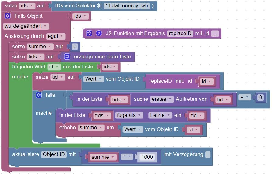

                              @harry-sam sagte: registered 205 subscriptions
                              Kommen auch neue Datenpunkte hinzu? Der Selektor funktioniert nicht dynamisch, erfasst also nur die Datenpunkte, die beim Skriptstart vorhanden sind.
                              Dynamisch funktioniert es nur mit RegExp als Trigger:
                              Hier ist die Liste ids schon nach Skriptstart um die doppelten Einträge bereinigt. Triggert ein neuer Datenpunkt (mit neuer tid), wird er zu der Liste hinzugefügt.
                                Mein Problem ist gelöst. Der letzte Beitrag von @Paul53 hat's gebracht.
