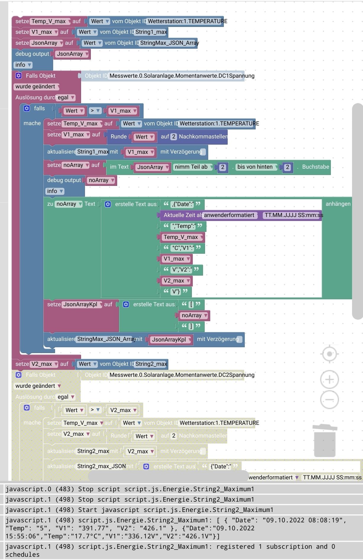

      Ich habe mich mal wieder etwas tiefer in Blockly wagen wollen.
      Hintergrund war, dass ich überlege meine Solaranlage auf Victron umzustellen, da mein Kostal Wechselrichter immer lauter wird.
      Der MPPT verträgt aber nur 450V pro String. Die Summe der Leerlaufspannungen des längeren Strings soll exakt diese 450V erreichen.

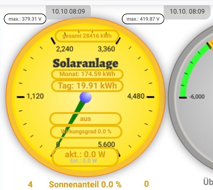

      also habe ich mir erst ein kleines Blockly geschrieben, das den Maximalwert in einen Datenpunkt schreibt. Wie erwartet ist dies morgens bevor der WR durchschaltet und die Spannung wieder einbricht.
      Das habe ich visualisiert
      irgendwann kam mir die Idee nicht auf den kalten klaren Wintermorgen zu warten, bei dem die Stringspannung die 450V überschreitet, sondern die temperaturabhängige Spannungssteigerung zu berechnen. Dazu brauchte ich ein paar Werte und wollte diese gemeinsam loggen.

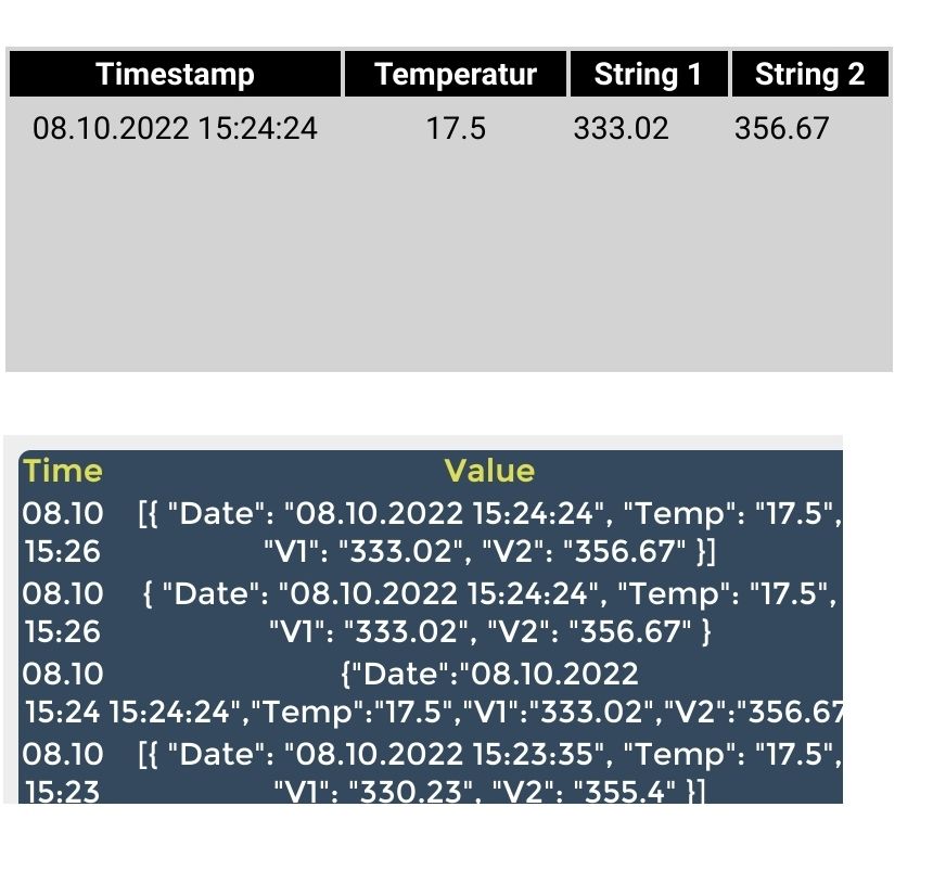

      also ein Blockly gebaut, das ein JSON mit den Daten zusammensetzt.
      Aber das JSON table widget benötigtvein Array von JSONs und das eventlist widget kann gar nichts mit JSON anfangen.

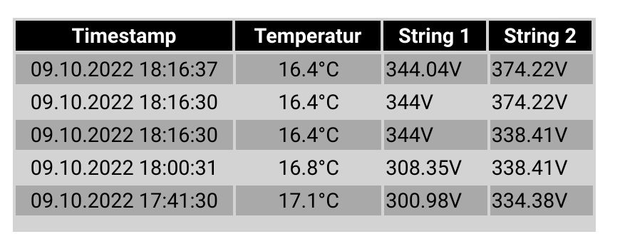

      Inzwischen habe ich es soweit hinbekommen
      (hier, beim Test am Abend, sieht man auch schön wie die Spannung steigt, wenn die Anlage in Leerlauf geht)
      Leider habe ich kein Schieberegister über Listen hinbekommen um das Array auf eine bestimmte Anzahl Einträge begrenzen zu können und muss im Moment überzählige JSONs manuell löschen.
      Auch mit Konvertierung in Objekte hatte es nicht geklappt.
      Kann mir jemand einen Schubs geben, wie ich die Größe des Arrays auf z.B. 15 Einträge (gleitend) beschränken kann?

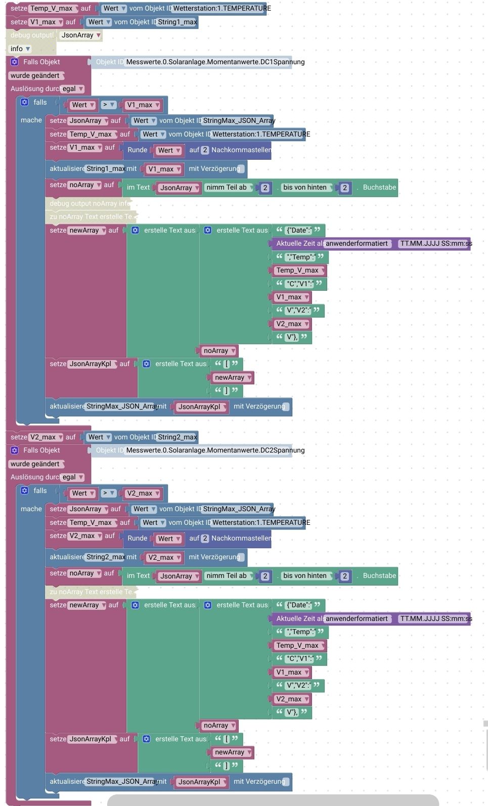

      Edit:
      letzter Stand:
      kleiner Schönheitsfehler: es gibt zwei Einträge, wenn dich beide Maxima ändern

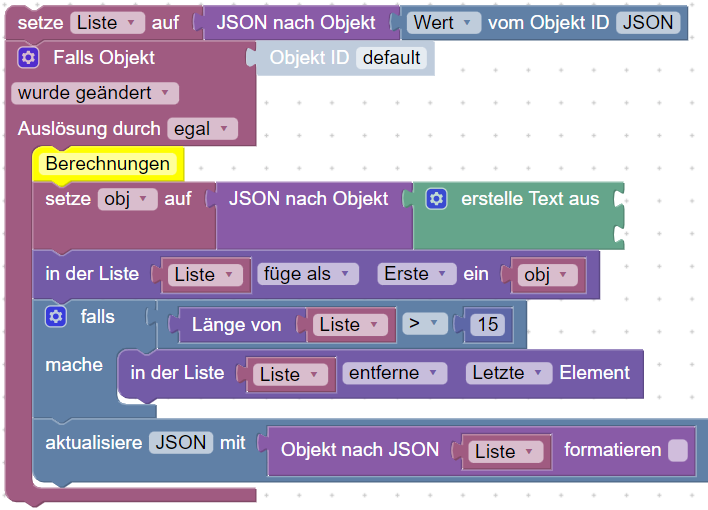

        Weshalb verwendest Du keine Liste (Array), die zum Schluss in ein JSON gewandelt wird?
          Homoran Global Moderator Administrators @paul53 last edited by Homoran
          @paul53 sagte:
          weil ich es nicht hinbekommen habe.
          ich habe es allerdings mit Listen versucht, die bereits JSONs enthielten.
          Wie muss/kann man denn erst später alles (??) auf einmal in ein Array mit JSONs umwandeln?
          EDIT: wie müsste so eine Liste mit mehreren Gruppen von verschiedenen Werten denn aufgebaut werden?
          irgendwie stehe ich da auf dem Schlauch!
            Prinzip:
              @paul53 sagte:
              Prinzip
              DANKE! Das muss reichen.
              Sieht aber ziemlich genau so aus, wie mein schiefgegangener Versuch (einer von vielen).
              setz ich mich mal nachveiner Verdauungspause dran.
              Danke nochmals
              EDIT: Das letzte objekt nach JSON hatte ich nicht. da hatte ich versucht was selber zu basteln.
                @paul53 Habe deinen Vorschlag schrittweise mit viel debug umgesetzt.
                Natürlich läuft das!
                ich muss bei meinen vorangegangenen Versuchen irgendwo eine Konvertierung JSON <-> Objekt vergessen haben.
                in den debugs kommen dann jede Menge escapete Zeichen. so war das bei mir.
                Nochmals vielen Dank
