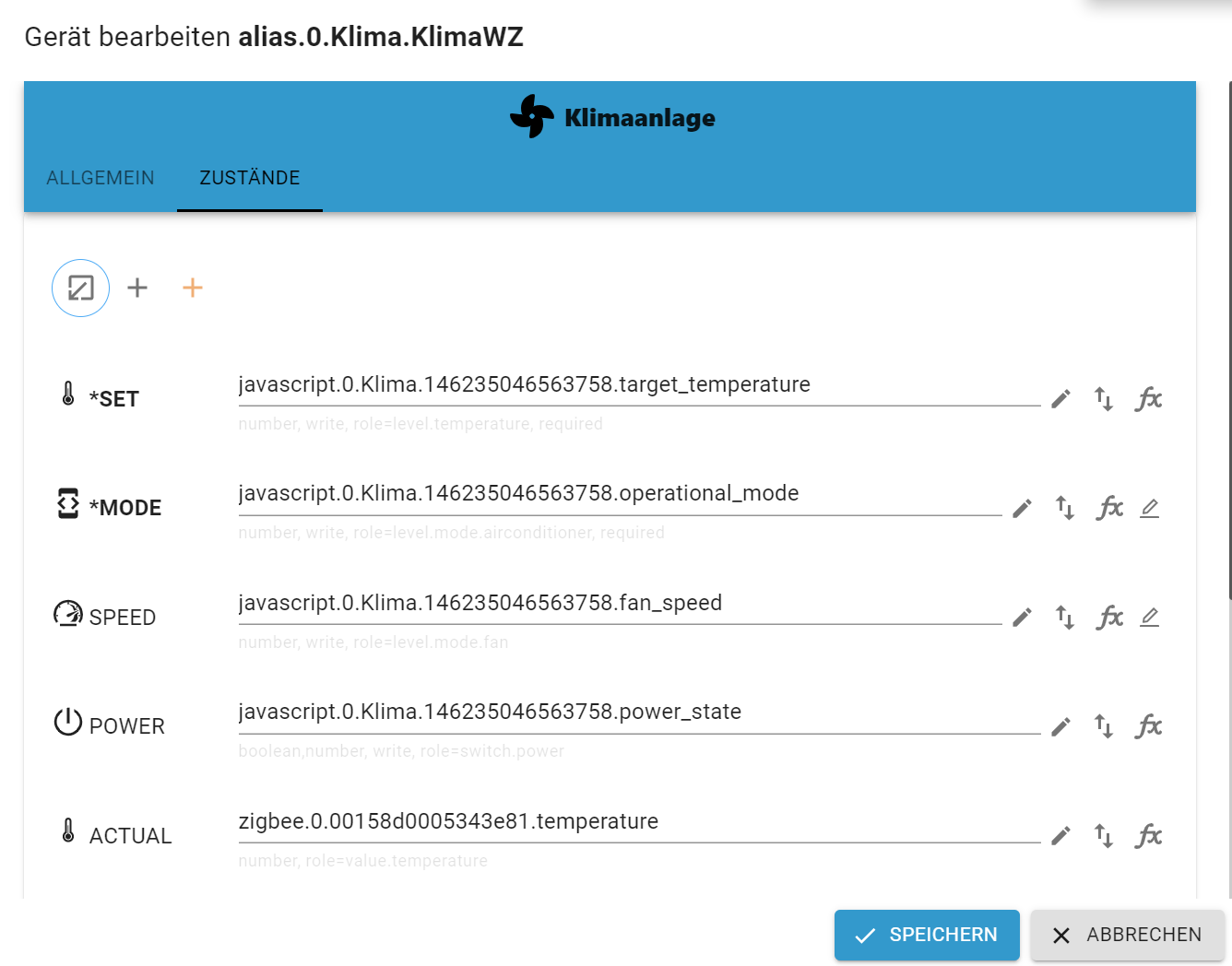

              @arteck gerne.
              Es handelt sich wie erwähnt um eine Klimaanlage.
              Die Werte kommen von einem JS-Datenpunkt.
              Anlage des Device, Zuordnung der Zustände:
              Bearbeitung der Zustände Mode/enums:
              Schon direkt nach dem Speichern bzw. Restart des Adapters:
              Danke für Deine Hilfe
              Grüße Nico
                arteck Developer Most Active @Nico80 last edited by arteck
                @nico80 du legst also aliase für Datenpunkte an..
                zeigmal die definition (RAW Daten) von dem powerstate in javascript.
                wenn du mit enums arbeitest muss dieser als number definiert sein

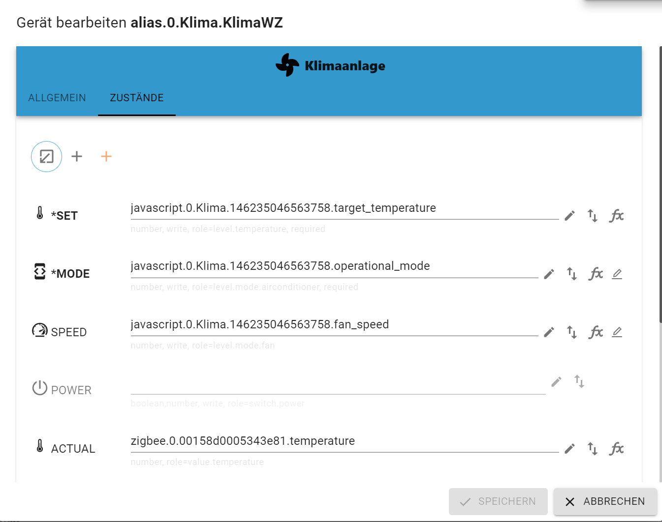

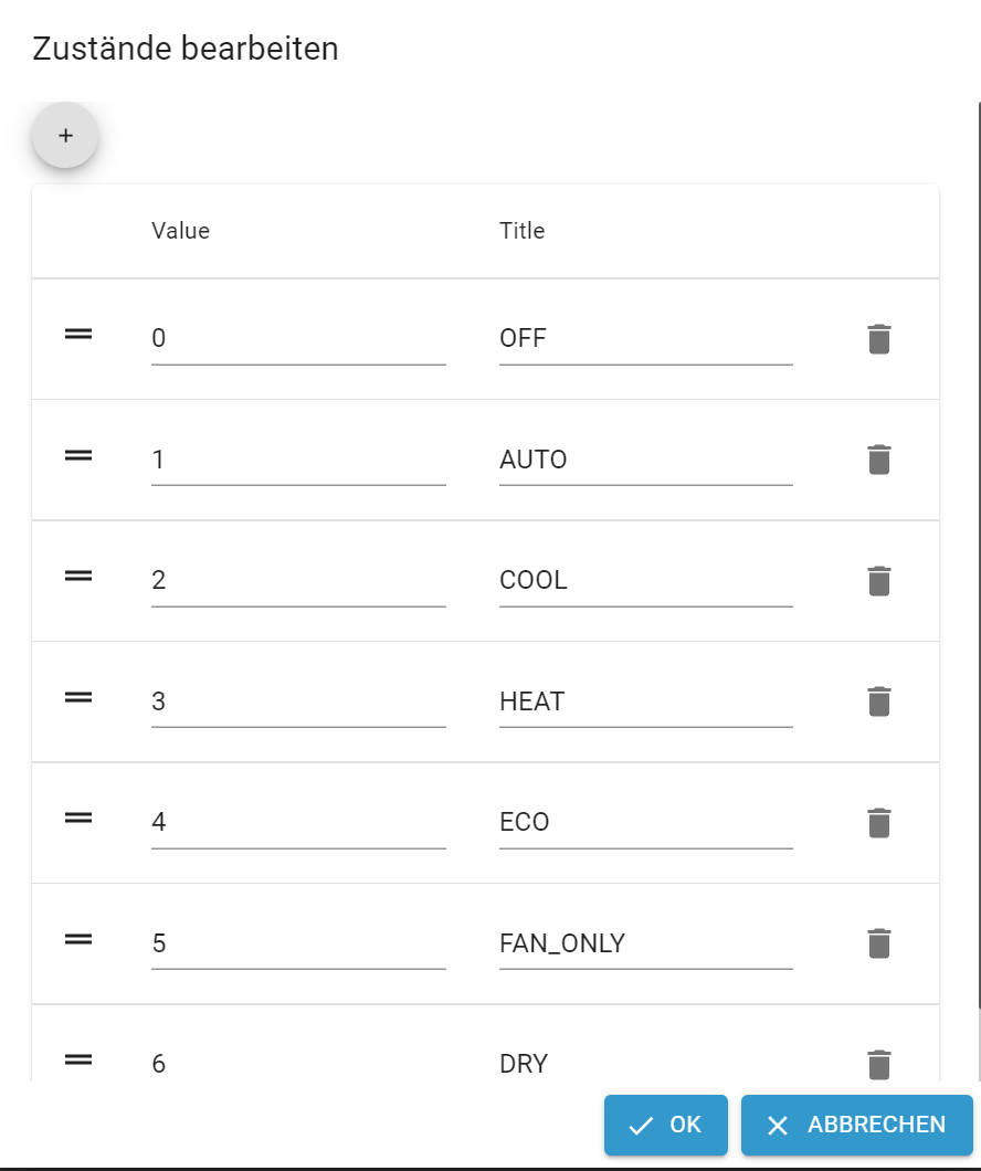

                      Nico80 @arteck last edited by
                      @arteck Die enums sind für den anderen Eintrag Mode.
                      Sind also zwei getrennte Probleme, sorry, wenn ich es nicht richtig dargestellt habe!
                      Problem 1: Power State Zuordnung fliegt immer wieder raus.
                      Problem 2: Bei der Zurdnung Mode werden die Zustände ("enums", Reihenfolge, Eintrag löschen etc.) nicht gespeichert.
