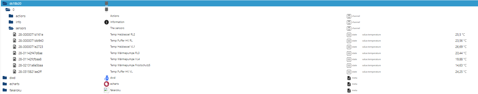

        Altersrentner @Altersrentner last edited by Altersrentner
        @altersrentner
        Ich bin nicht wirklich weiter gekommen.
        Es gelingt mir nicht, mehr wie 7 Temperatursensoren einzubinden.
        Bei einem weiteren Sensor werden alle auf (Null) gesetzt.
        Das kann doch nicht normal sein.

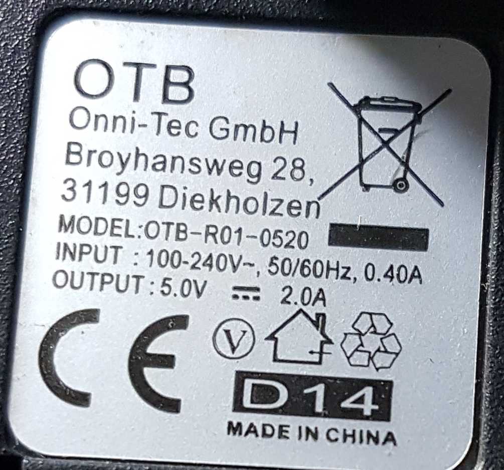

                  Altersrentner @FredF last edited by
                  @fredf sagte in erhebliche Probleme mit ds18b20.0 Adapter:
                  Netzteil für den Raspi zu schwach?
                  Guten Morgen,
                  Danke für Deine Nachricht.
                  Habe ich eben überprüft.
                  Ist das ausreichend?
                  Mit freundlichen Grüßen
                  Michael
                  Thomas Braun R 2 Replies Last reply Reply Quote 0
                    Thomas Braun Most Active @Altersrentner last edited by
