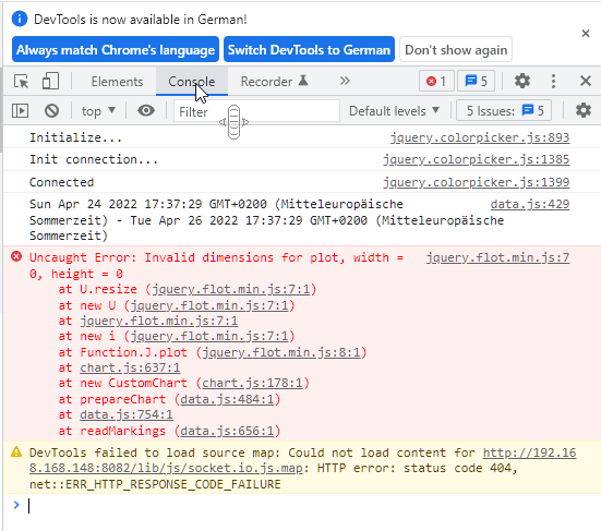

            EDIT: Dafür einen Screenshot der Browserkonsole eingestellt!
            Bitte nicht machen!
            Normalerweise sieht niemand in beteits gelesenen Posts nach, ob es neue Informationen gibt.
            und laut der Meldung gibt es die!
            der chart hat angeblich eine Größe von 0x0 px.
            Bitte Screenshot der dazu gehörigen Einstellung

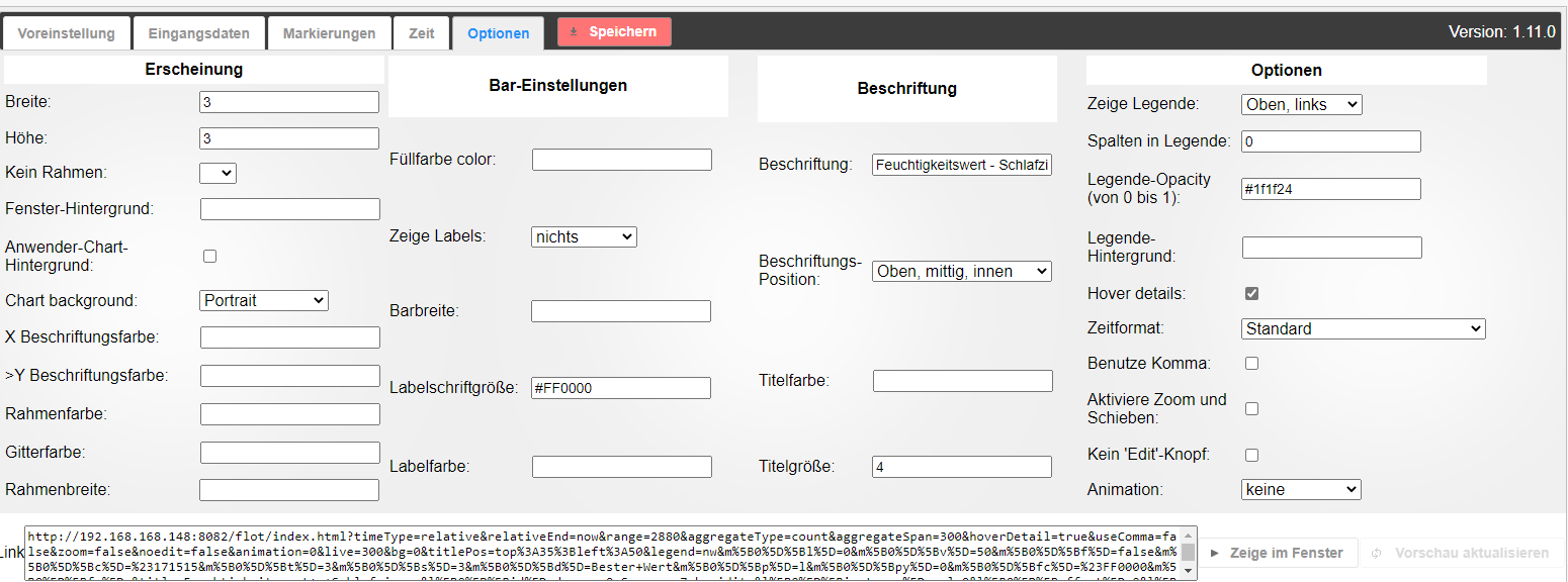

                    es gibt einen Reiter in dem die Chartgröße eingestellt wird.
                    ich tippe nach dem Ausschlussprinzip mal auf Optionen
                      Spitfire4all @Homoran last edited by
                      Ich sehe nur breite und Höhe, wobei keiner meiner Charts funktioniert
                      Hans-Dieter
                        Homoran Global Moderator Administrators @Spitfire4all last edited by
                        @spitfire4all sagte in Float Vorschau bzw. Float funktioniert nicht im Browser:
                        das ist der Punkt den ich meinte
                        3 Pixel ist auch nicht gerade viel
                          OK, danke, habe da nie etwas eingetragen.
                          Auf welchen Wert sollte man das erhöhen?
                          Hans-Dieter
                            nur wenn du eine fixe Größe vorgeben willst.
                            ich würde sie leer lassen
