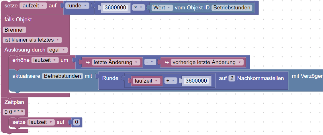

      ich habe ein Blockly Script mit dem ich ein Signal meiner Heizung (Brenner an / Brenner aus) auswerte. Das Signal kommt über ein ESP8266 / MQTT. Funktioniert soweit alles gut.
      Ich würde nun gerne die Brennerlaufzeit am Tag ermitteln. Wenn der Brenner angeht einen Timer starten, wenn er wieder ausgeht die gestoppte Zeit zu einem Objekt dazuzuzählen und das ganze immer tagesweise aufsummieren. Um 0:00 Uhr die Variable wieder löschen.
      Ich habe aber zum Thema Zeit stoppen, die Zeit ermitteln und dann addieren nichts vernünftiges gefunden bisher. Hat mir da jemand einen Tipp?
      Vielen Dank schon mal.

      • DJMarc75
        DJMarc75 @hotspot_2 last edited by
        @hotspot_2 sagte in Laufzeiten addieren:
        zeig mal bitte, dann kann man darauf aufbauen.

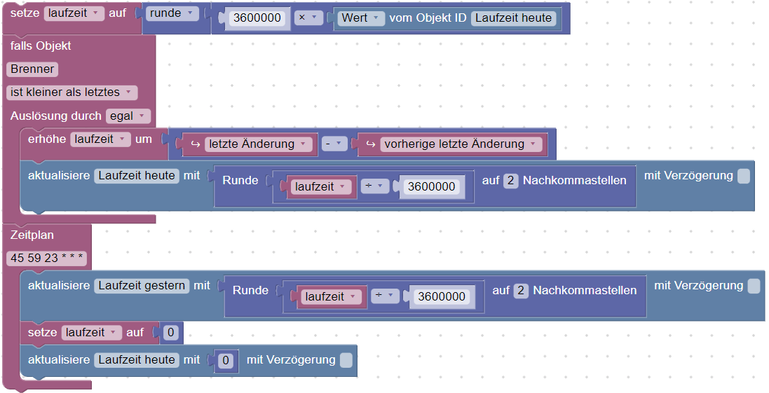

            paul53 @hotspot_2 last edited by
            @hotspot_2 sagte: einen Tipp?
            Die Variable laufzeit enthält die Brennerlaufzeit des Tages in ms.
              @hotspot_2
              wenn du das Ganze irgendwie als Tageslaufzeit visualisieren willst, würde ich nur einmalig um 23:59:45 in den Datenpunkt schreiben.
              paul53 H 2 Replies Last reply Reply Quote 0
                paul53 @Homoran last edited by paul53
                @homoran sagte: als Tageslaufzeit visualisieren
                Dafür kann man einen weiteren Datenpunkt verwenden:
