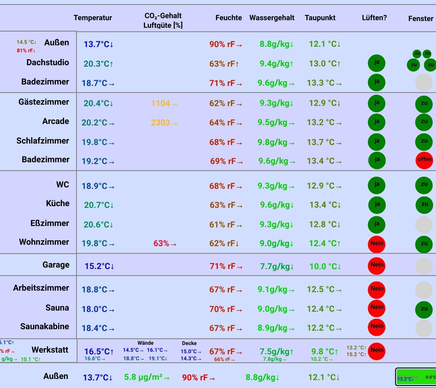

          sinnvoll wäre eine Taupunktberechnung und der daraus resultierende Feuchtegehalt in g/kg (Wasser/Luft)

              korrekt. Deswegen ist die relative Feuchte für eine Lüftungsempfehlung nicht geeignet.
              @dieter_p sagte in Empfehlung Sensor für Luftqualitätsaussage (Feuchte)?:
              Was ich aber gemessen/beobachtet habe
              such mal nach Lüftungsskript
                Glaube den Beitrag gefunden zu haben Skrikpt Raumklima 0.6.4 mit 574 Beiträgen. Da brauche ich etwas 🙂
                  Homoran Global Moderator Administrators @Dieter_P last edited by
                  Für meinen Zweck (Winter im recht kühlen Räumen), sprechen wir eher von Temperaturschwankungen von 5°C und somit gedanklich der Punkt ob hier für eine Lüftungsaussage (ja/nein) eine Überproportionalität von <15% tatsächlich etwas ausmacht für eine vielleicht proportionale Näherung um es zu vereinfachen.
                  genau dafür ist das Skript gemacht.
