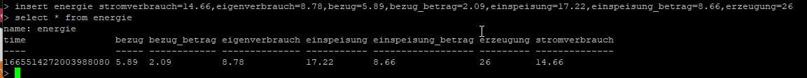

      Ich würde gerne jeweils um Mitternacht einen Datensatz mit verschiedenen Werten in eine InfluxDB schreiben (also nicht über den influx-Adapter, der regelmässig protokolliert). Sollte z.B. so aussehen:
      wie kann ich das mit einem Blocky machen ?

          ok, das mit dem separaten Datenpunkt, der jeweils um Mitternacht aktualisiert wird, ist mir klar.
          Nur wie bekomme ich dann die einzelnen Felder hinein (so wie im Screenshot oben).
          Der influx-Adapter schreibt doch nur die Felder timestamp, ack, from, q und value.

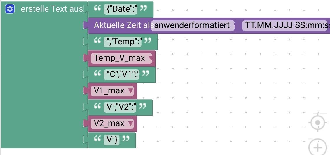

                  Wie erstellst du das JSON-Objekt mit den WErten.

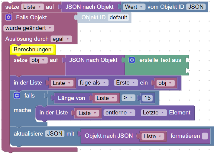

                  ich habe den anderen Thread von dir gefunden, wo dir Paul53 folgendes blockly gegeben hat, aber ich komm damit nicht klar, es wird mir nichts angelegt.
                    Homoran Global Moderator Administrators @ManfredHi last edited by Homoran
                    @manfredh-1 sagte in mit Blockly in InfluxDB schreiben:
                    paul wollte mir nur einen Schubs in die Richtung geben. den Rest hab ich dann gemacht.
                    Aber das war um mehrere JSONs in einem Array zu sammeln - für die Tabelle.
                    was du brauchst wäre in dem ersten Post von mir mittels erstelle Text aus den Einzeldaten.
                      ManfredHi @Homoran last edited by

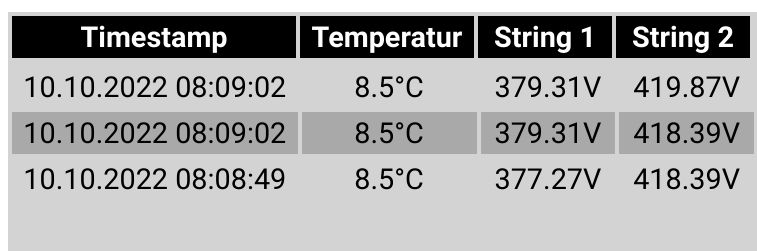

                      ok. danke. das hab ich jetzt mal für meine Zwecke so nachgebaut und funktioniert auch. Es wird mir im Json-Widget die Tabelle richtig angezeigt.
