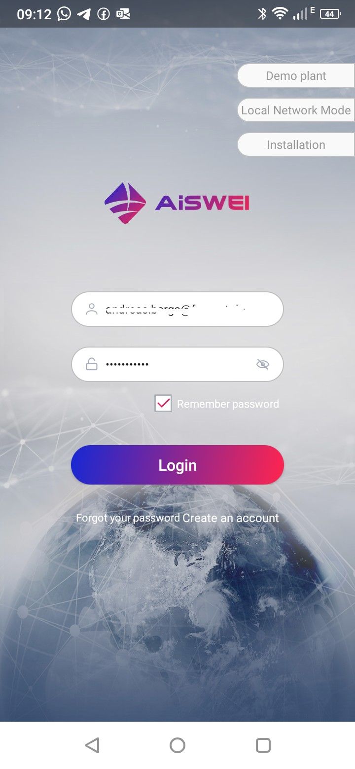

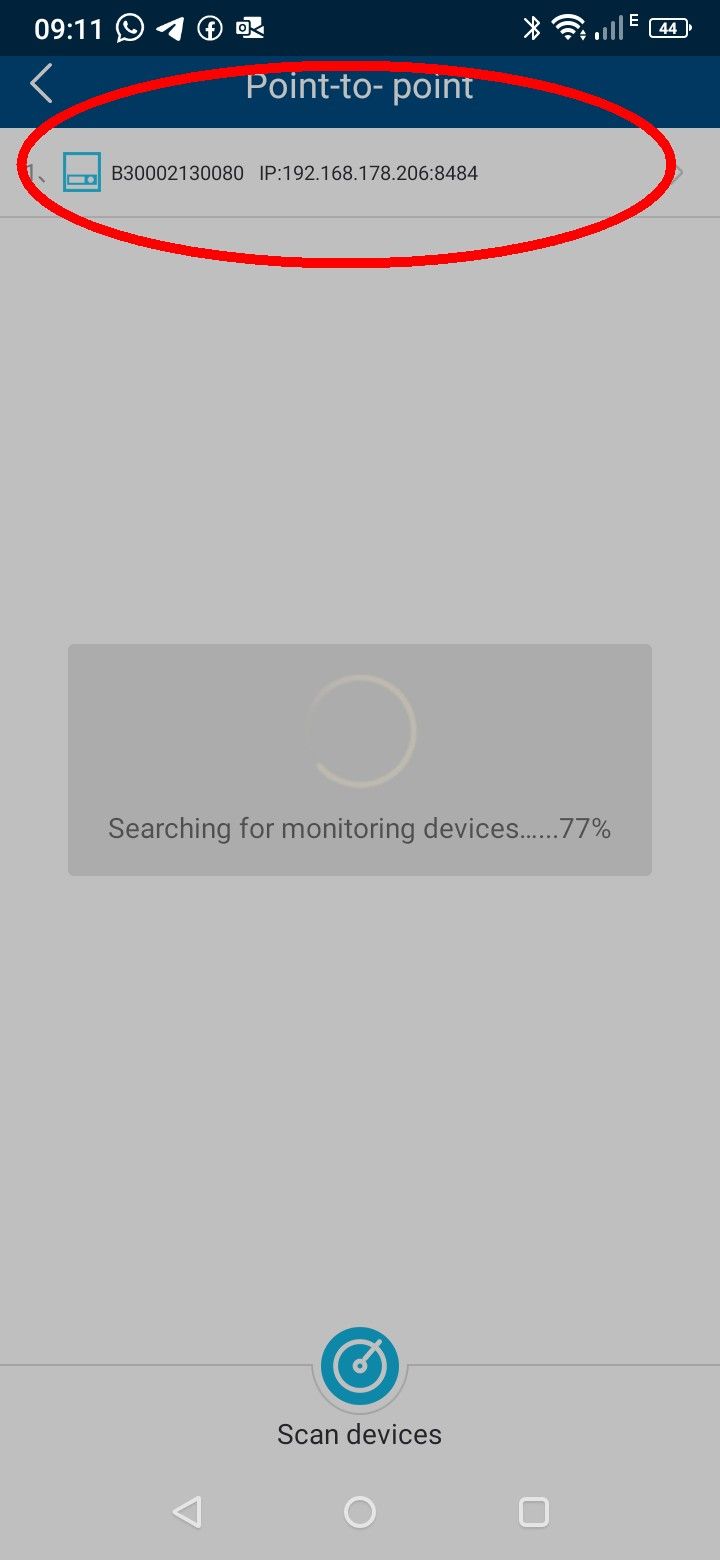

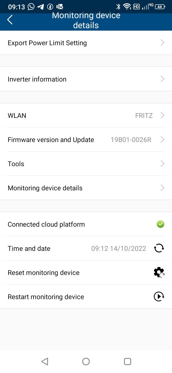

                Habe noch was herausgefunden. Es gibt eine zweite App von AiSWEI. Dort gibt es den Punkt "Local Network Mode". Da wird über die Netzwerkadresse eine Details-Seite aufgerufen.
                Wenn ich die am PC im Browser aufrufe, erscheint aber {"dat":"unknown_cgi"}. Also kommt man da nicht weiter, zumindest nicht mit meinen Kenntnissen.

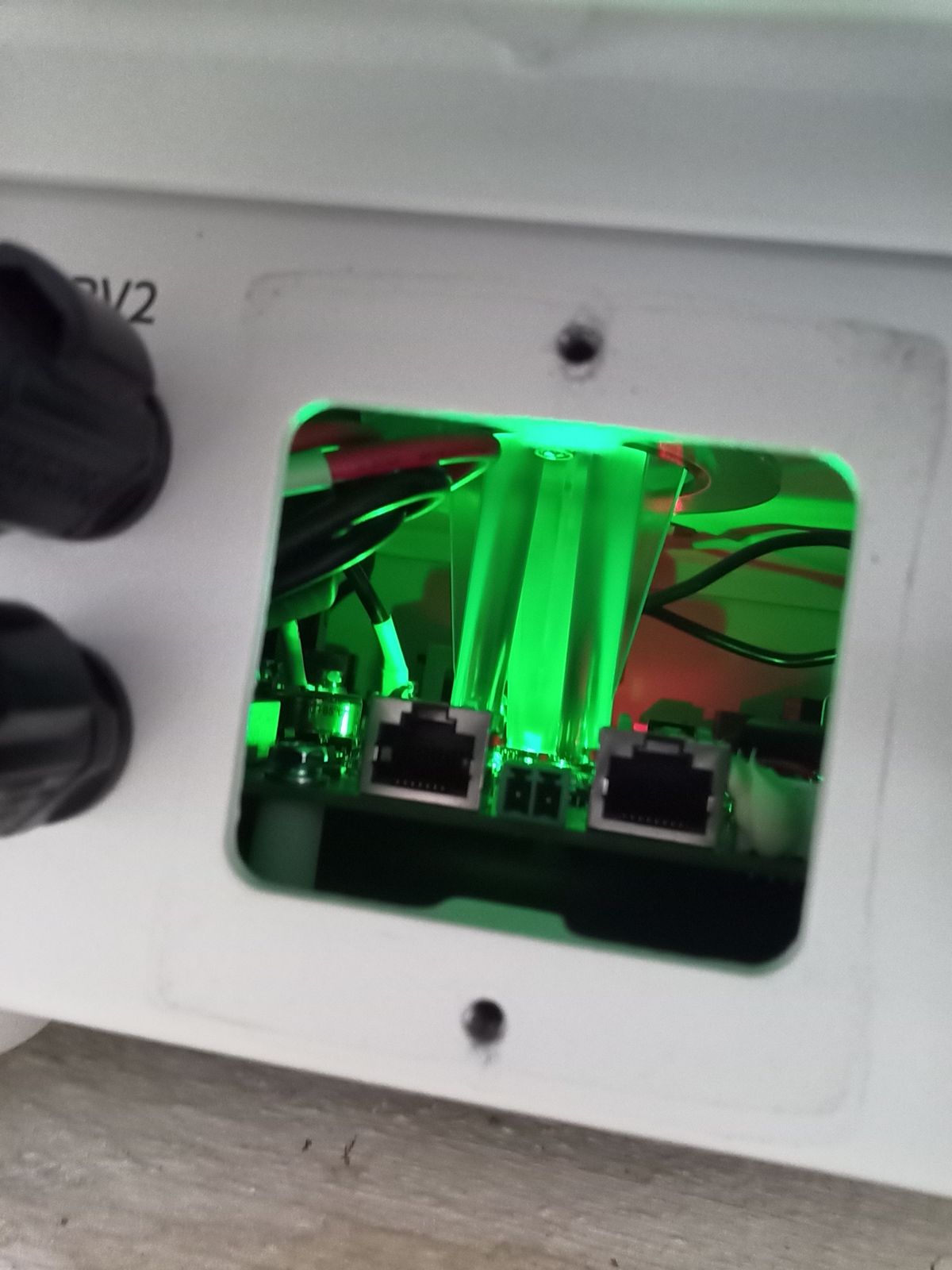

                Werde als nächstes mal versuchen, den Inverter direkt per LAN anzubinden, wobei da die Anleitung etwas widersprüchlich ist zwecks RS485 und Ethernet. Das Teil hat 2 RJ45-Anschlüsse und einen grünen 2poligen.

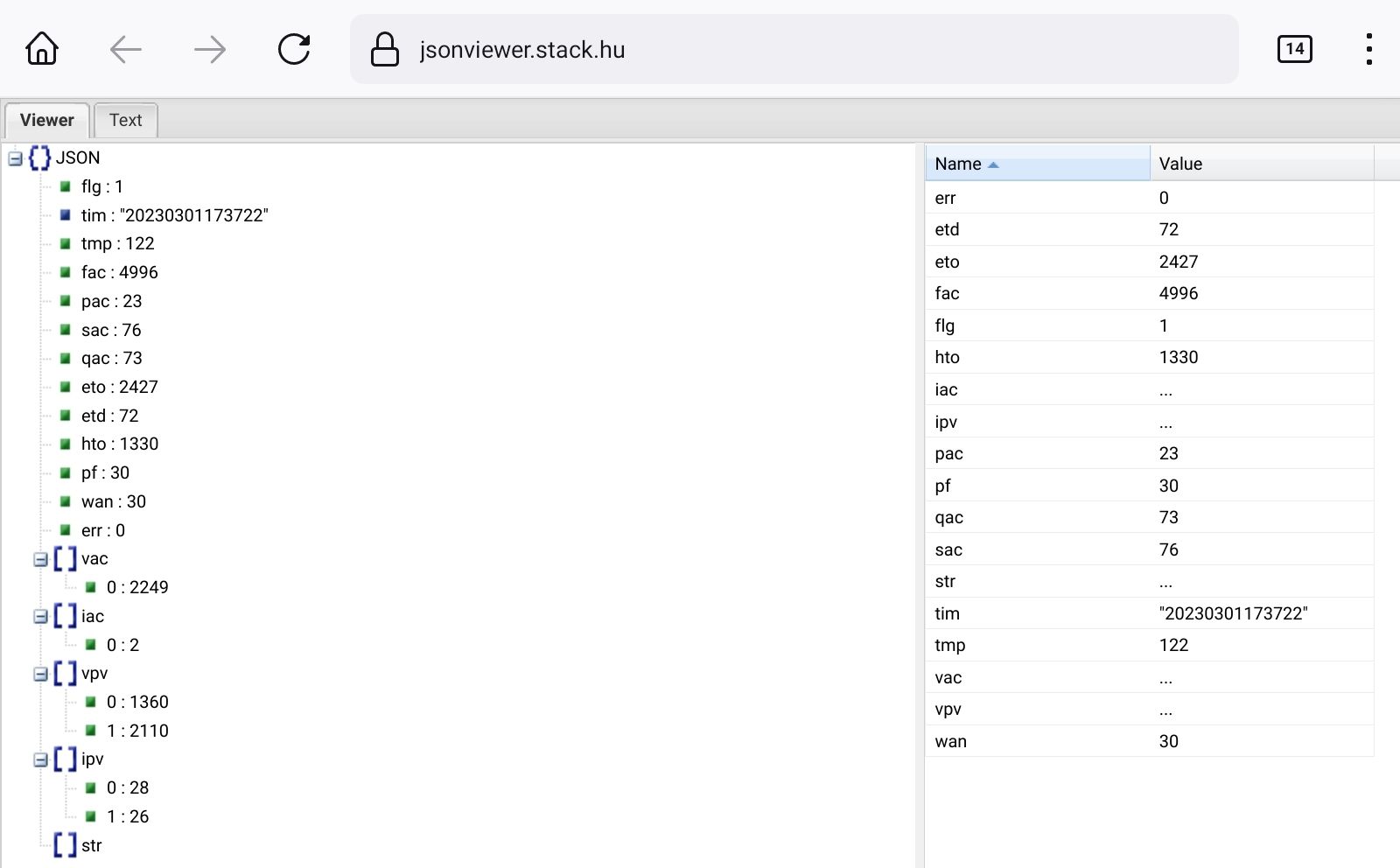

                            {"flg":1,"tim":"20230301173722","tmp":122,"fac":4996,"pac":23,"sac":76,"qac":73,"eto":2427,"etd":72,"hto":1330,"pf":30,"wan":30,"err":0,"vac":[2249],"iac":[2],"vpv":[1360,2110],"ipv":[28,26],"str":[]}
                            Stefan Falt Homoran 2 Replies Last reply Reply Quote 0

                                oder kurz beim jsonviewer.stack.hu reinsehen
                                u d Anschließend per Attribut vac.0 von result die Netzspannung von 2249 Volt auslesen
                                1Topf Stefan Falt 2 Replies Last reply Reply Quote 0
