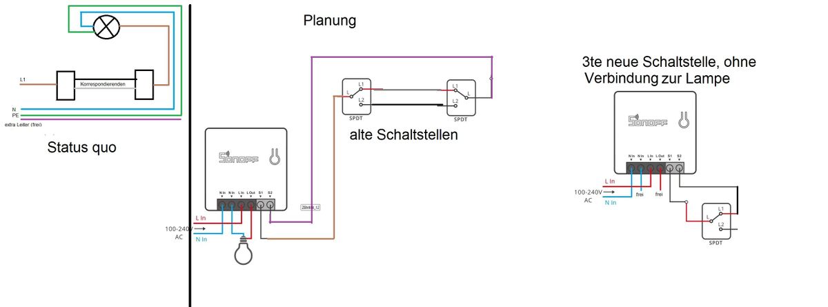

      mein Elektriker hat leider bei der Installation die Kreuzschaltung vergessen und nur eine Wechselschaltung realisiert. Natürlich fehlt auch die entsprechende Verkabelung. Heißt, wenn ich ins Arbeitszimmer gehe, kann ich das Licht im vorherigen Raum nicht ausschalten. Ziemlich lästig.
      Ich wollte die Wechselschaltung mit Sonoff ZBMini "smart" machen und damit die dort angeschlossene Hue Lampe dann über die Hue Bridge schalten. Müsste doch klappen? Muss ich dann auf beiden Seiten ein ZB Mini installieren? Auf beiden Seiten gibt es L/N/PE.
      Im Arbeitszimmer wollte ich den vorhandenen Schalter dann gegen einen Serienschalter austauschen und ein ZB Mini dahinter. Dieses hätte dann logischerweise garkeine verdrahtete Verbindung zur Lampe. Würde das gehen?
      Alternativ würde ich dann die Philips Wall Switch installieren, die kosten aber leider über das doppelte und sind mit Batterie.
      Anbei eine kleine Skizze. Wichtig ist mir der Dritte Schalter, würde das gehen?planung.jpg
