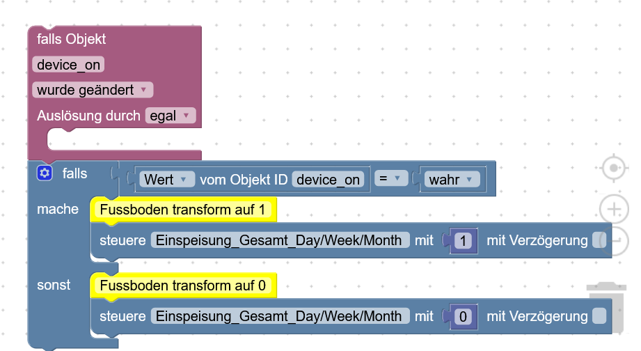

      Ich habe ein einfaches Skript das True False in Zahl umwandeln soll.
      Leider geht das nur wenn ich das Skripr ausschalte und dann starte.
      Weiß gar nicht was ich machen kann dass es immer den Schaltzustand abfrägt.
      Danke Fränki
      • DJMarc75
        DJMarc75 @Fraenki23 last edited by
        @fraenki23 Na der Falls Block sollte schon IN den Trigger geschoben werden.
          Fraenki23 @DJMarc75 last edited by
          @djmarc75 hallo
          Danke .Bin immer noch Anfänger und hab mir schon gedacht dass es was logisches ist.
          Danke Fränki
