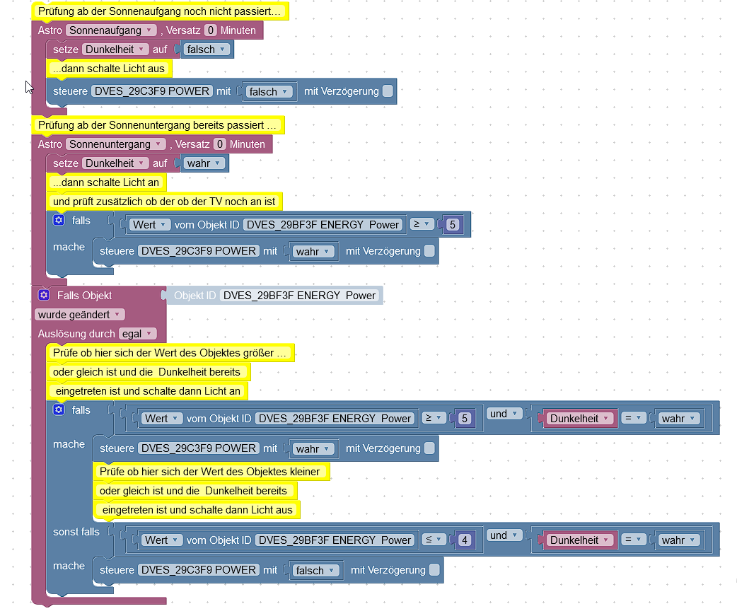

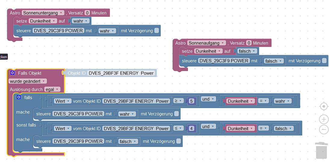

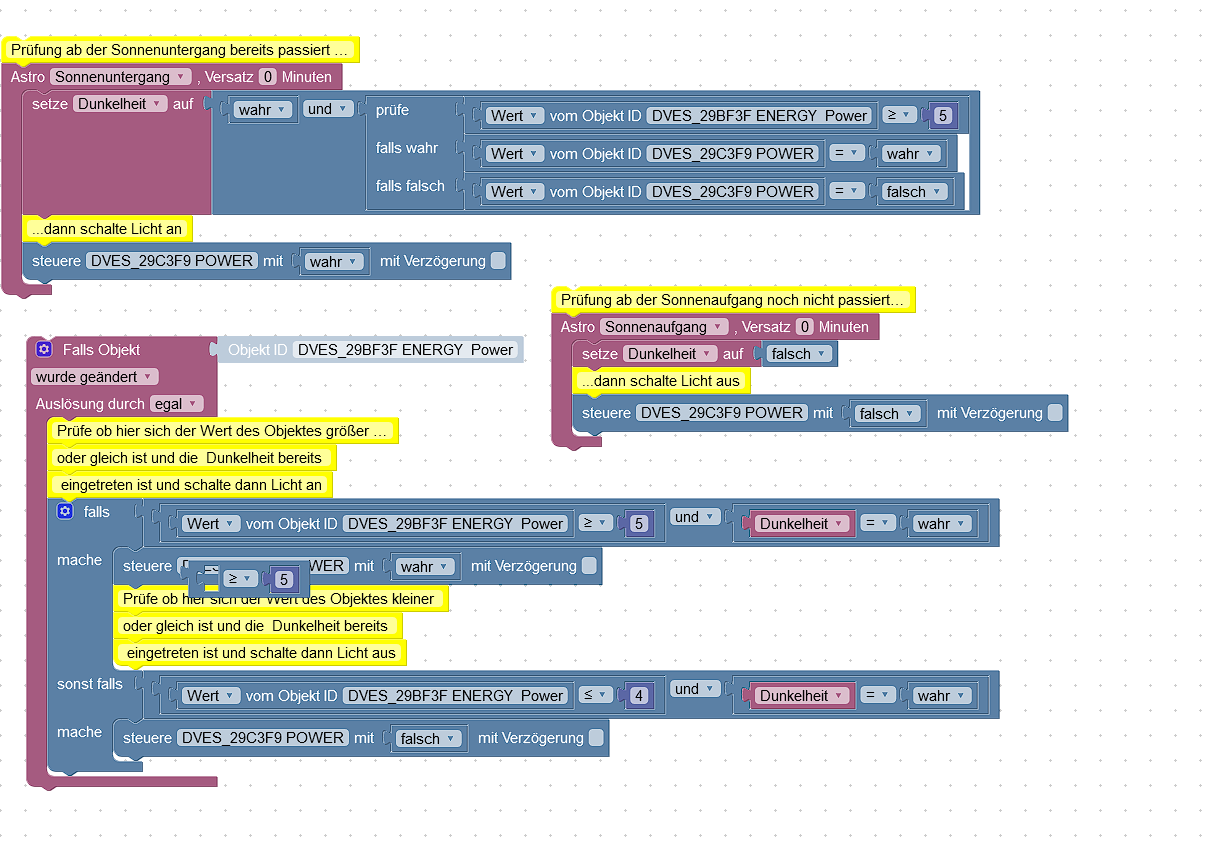

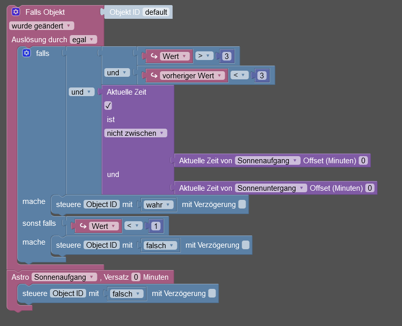

          So jetzt habe ich auch noch den Sonnenaufgang angepasst.
          Ist das auch so korrekt?
            Homoran Global Moderator Administrators @basti2022 last edited by
            @basti2022 sagte in Einfaches Blockly möchte nicht laufen:
            ääähm, neee!?
            wenn du noch vor dem TV sitzt wenn die Sonne aufgeht soll doch trotdem das Licht ausgehen, oder?
            dass es nachts ausgeht, wenn du den TV ausmachst hatten wir doch schon.
              basti2022 @Homoran last edited by basti2022
              @homoran sagte in Einfaches Blockly möchte nicht laufen:
              ääähm, neee!?
              Also einfach den Urzustand vom Sonnenaufgang wiederherstellen?
                      (zb. Sonnenaufgang + 60 min)
                      das steuerst du ja über den Astrotrigger. Da fügst du einfach den offset ein.
                      Wenn dann das Licht ausgehen soll wenn der TV noch an ist, stimmt dein Vergleichsoperator nicht.
                      einfach untereinanderheften.
                      das ist rein optisch und hat keinen Einfluß auf die Funktion.

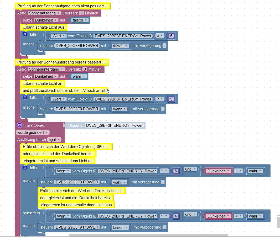

                        Wie bekomme ich das mit dem Vergleichsoperator gelöst? oder verstehe ich das falsch und muss den Offset einfach eingeben ?

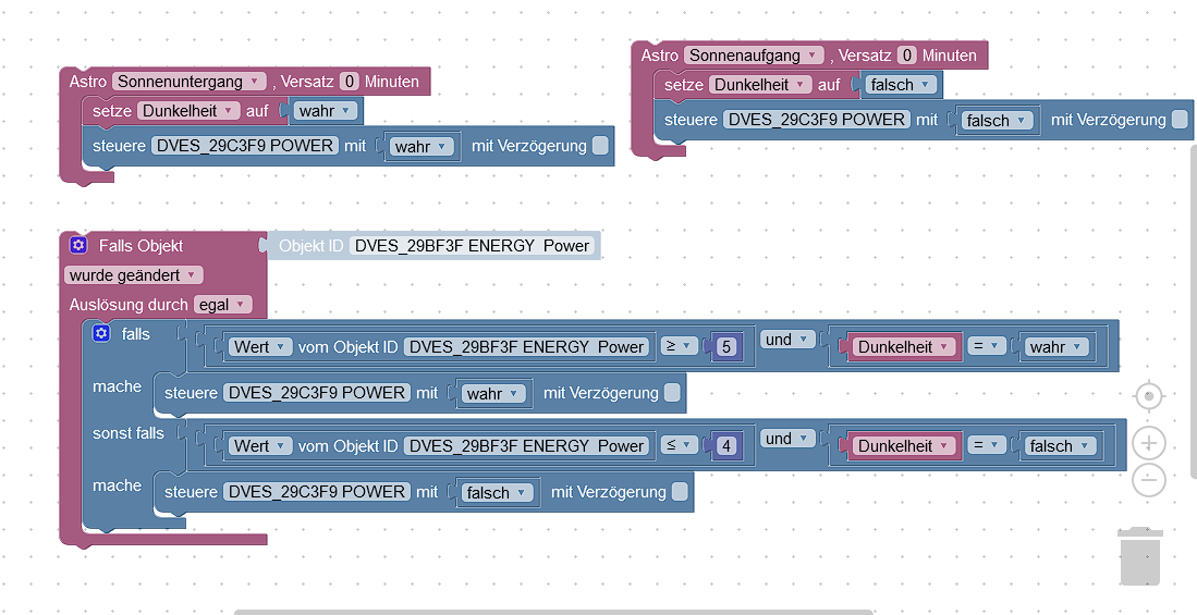

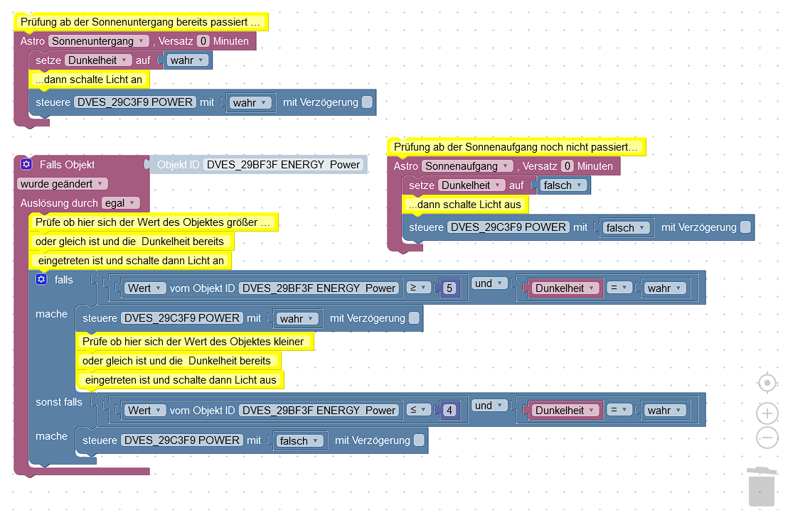

                        Hier nochmal das komplette Blockly:
                          Homoran Global Moderator Administrators @basti2022 last edited by Homoran
                          umdrehen! der soll doch das Licht ausschalten wenn der TV noch an ist.
                          wenn der TV aus ist sollte auch kein Licht mehr an sein.
                          was hat das denn miteinander zu tun?
                          die Zeit wann du die Dunkelheit für beendet erklärst, bestimmst du nur über den Offset
                              Ist an dem Blockly noch irgendwas falsch ?
                              jetzt nicht mehr, die Prüfung ob der TV an ist fehlt jetzt ganz.

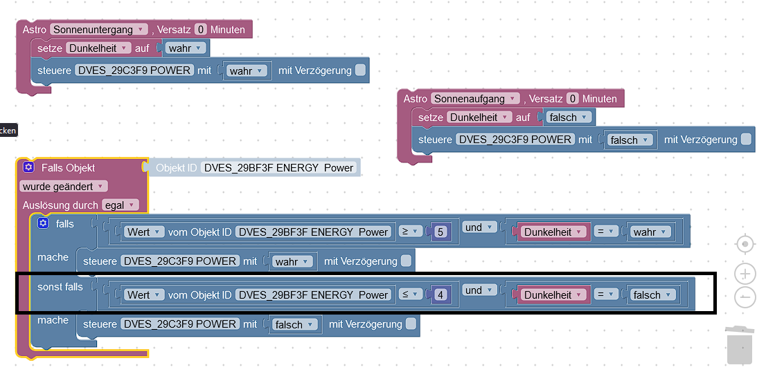

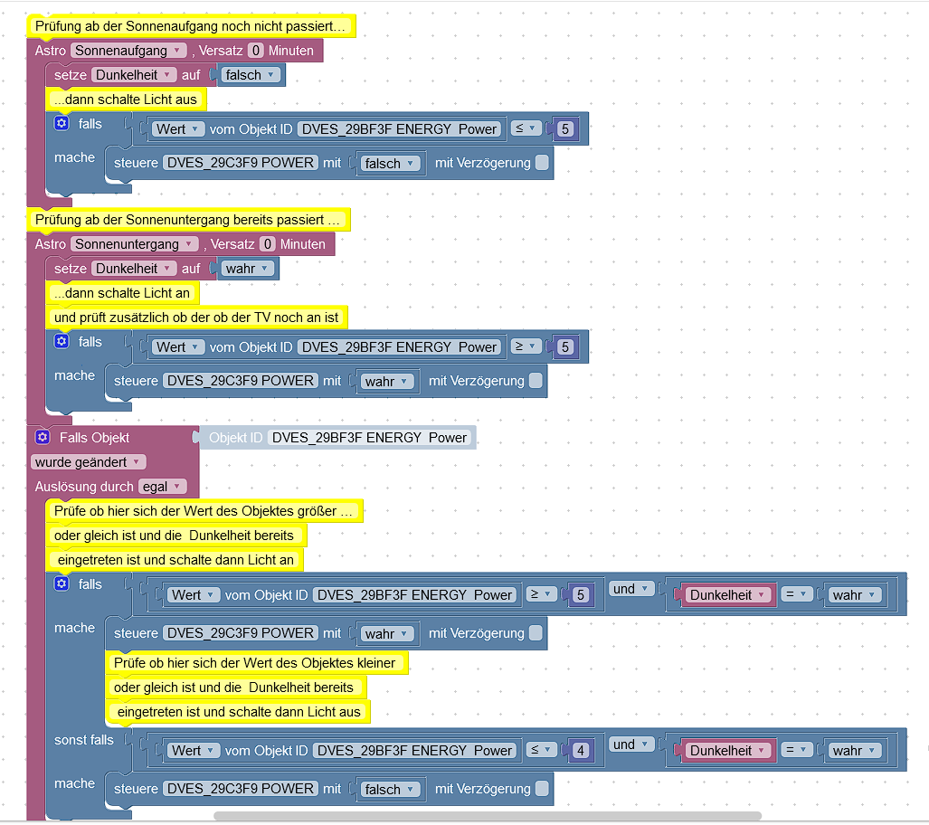

                                      basti2022 @basti2022 last edited by
                                      @basti2022
                                      Das sollte jetzt der stand sein, wie es vor dem löschen war.
                                        ist er nicht
                                        Aber lass es einfach laufen!
                                          ist er nicht
                                          Dann sag mir doch bitte was fehlt.
                                            das habe ich jetzt mehrfach!
                                            liest du das nicht?
                                            die Prüfung ob der TV an ist bei Sonnenaufgang fehlt jetzt
                                            und dann habe ich dir nicht die unterschiedlichen Versionen verlinkt.
