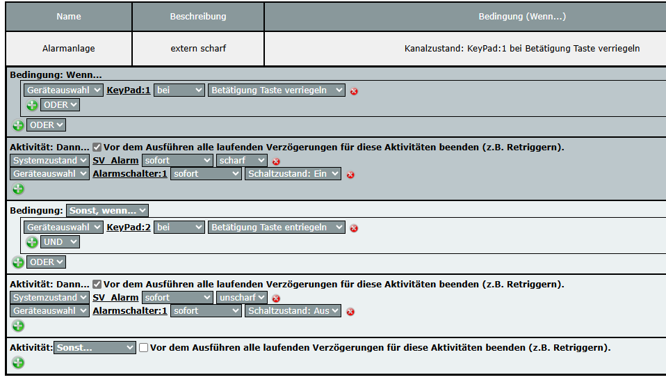

                • Agrippinenser
                  Agrippinenser @cbrocker last edited by Agrippinenser
                  @cbrocker ich habe es so gelöst:
                  Systemvariable zur Visualisierung
                  und einen CUXD Switch zum ein bzw. ausschalten.
                  Beides kann in IOB abgegriffen werden
                  LG
                  C 1 Reply Last reply Reply Quote 1

                          • C
                            cbrocker @Agrippinenser last edited by
                            @agrippinenser
                            Hey, was schaltest du denn mit dem Gerät Alarmschalter?
                            Grüße Christoph
                            Agrippinenser 1 Reply Last reply Reply Quote 0
                            • Agrippinenser
                              @cbrocker sagte in Keypad HMIP WKP:
                              @agrippinenser
                              sorry, war einige Tage nicht online .. aber ich hatte es so gemacht.
