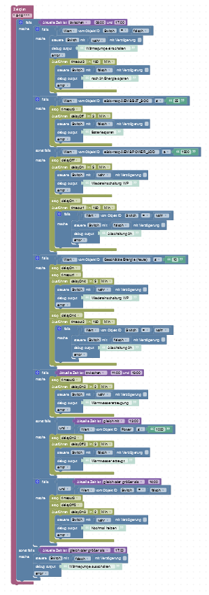

      Guten Abend werte iO-Community,
      seit geraumer Zeit bin ich dabei mein Einfamilienhaus smarter zu machen. Vor kurzem habe ich unter anderem meinen zweiten Zähler für die Wärmepumpe ausbauen lassen, um meinen erzeugten Solarstrom noch mehr nutzen zu können (bisher war nur das Hausnetz mit PV-Strom versorgt).
      Um die Wärmepumpe zu steuern habe ich nunmehr das vom EVU zurückgelassene Schütz mitsamt aller Komponenten genutzt, einen Shelly 1 als Relais vorgebaut und kann damit die EVU-Sperre meiner Wärmepumpe (Stiebel Eltron LWZ 8CS Premium) regeln.
      Nun zur eigentlichen Herausforderung: mein Blockly-Skript funktioniert leider nicht so, wie ich mir das vorstelle. Auch wenn ich seit kurzem auch versuche im Debug-Mode die Fehler auszumerzen, scheint es mir so, dass ich das ganze nur verschlimmbessere und unnötig aufblähe.
      Ich möchte gerne, dass das Relais zur Steuerung zwischen 6-17 Uhr schaltet und waltet. Die ersten Bedingungen beziehen sich auf die Batteriekapazität bzw. das Wetter. Wenn die Kapazität unter 25% ist, soll das Relais ausschalten. Wenn jedoch eine prognostizierte Tagesleistung von 10kWh unterschritten wird, soll das Relais anbleiben, da ich an einem bewölkten Tag nicht frieren möchte. Des Weiteren soll das Relais, falls es aus ist, bei einer solaren Eisnpeisung von 1.500 W wieder einschalten, um das Haus wieder zu heizen.
      Um 11 Uhr soll das Relais zwingend an sein, um Warmwasser zu produzieren.
      Ab 14 Uhr soll das Relais unter den oben genannten Bedingungen auch noch mal an sein.
      Das Relais soll maximal 3h am Stück an sein.
      Ich hoffe, ich konnte mein Vorhaben ausreichend erklären. Anbei, mein Blockly Skript als Code, da ich es als Bild nicht darstellen konnte. Es ist meine erste aufwändigere Automatisierung.
        <variables>
          <variable type="timeout" id="timeout3">timeout3</variable>
          <variable type="timeout" id="delayOff">delayOff</variable>
          <variable type="timeout" id="delayOn">delayOn</variable>
          <variable type="timeout" id="timeout1">timeout1</variable>
          <variable type="timeout" id="delayOn4">delayOn4</variable>
          <variable type="timeout" id="delayOn2">delayOn2</variable>
          <variable type="timeout" id="delayOff2">delayOff2</variable>
          <variable type="timeout" id="timeout2">timeout2</variable>
          <variable type="timeout" id="delayOn3">delayOn3</variable>
        </variables>
        <block type="schedule" id="VI1@ILG]ldmnXsXfHpeB" x="138" y="263">
          <field name="SCHEDULE">* 6-16 * * *</field>
            <block type="controls_if" id="H5vWbdDJ`HUzx_i}X5~*">
                <block type="time_compare" id="J/Z}|^~MURgD5dwT8!y`">
                  <mutation xmlns="http://www.w3.org/1999/xhtml" end_time="true"></mutation>
                  <field name="START_TIME">06:00</field>
                  <field name="END_TIME">17:00</field>
                <block type="controls_if" id="$97Uow_-f@EJbWL7sp6A">
                    <block type="logic_compare" id="3=ksUIQp8_2[V[`W4kdB">
                      <field name="OP">EQ</field>
                        <block type="get_value" id="L)sW(1~CFt)s%z[Mrpq~">
                          <field name="OID">shelly.0.SHSW-1#E8DB84D73F6F#1.Relay0.Switch</field>
                        <block type="logic_boolean" id=",b)+WA*)dd]vjFvw=Y`r">
                    <block type="control" id="yR4Ddy,7vHjR8J~-/xb1">
                        <block type="logic_boolean" id="cbrSp}*Ed{1M],W(!]4|">
                        <block type="debug" id="`3[-doD@-O1-pWwkd(ak">
                          <field name="Severity">error</field>
                          <value name="TEXT">
                            <shadow type="text" id="MnnB:m|[o0iP?Awc{j@%">
                              <field name="TEXT">Wärmepumpe einschalten</field>
                            <block type="timeouts_settimeout" id="ibb}/,Ty:GXfWcurZ*Qh">
                              <field name="NAME">timeout3</field>
                              <field name="DELAY">180</field>
                                <block type="control" id="24dCf}Hs8PV}]XwGv!AL">
                                    <block type="logic_boolean" id="[7~XRSOGk7K_y!PbTXGo">
                                    <block type="debug" id=")awd0i{q5vl?lU(GxjBv">
                                      <value name="TEXT">
                                        <shadow type="text" id="R]?3qN5X6Yi9dy68qUG5">
                                          <field name="TEXT">nach 3h Energie sparen</field>
                    <block type="controls_if" id="R7FCDKO5?.#o+1siiEA9">
                        <block type="logic_compare" id="30oQ^M;0[m6ZU3(~s3)N">
                          <field name="OP">LTE</field>
                            <block type="get_value" id="wls@,D}YS#o3I;/n_1[/">
                              <field name="OID">e3dc-rscp.0.EMS.BAT_SOC</field>
                            <block type="text" id="joW!:%vT$26!l*iItMBS">
                              <field name="TEXT">25</field>
                        <block type="timeouts_cleartimeout" id="*|VXlQ0VZfKY3eAhy%S1">
                            <block type="timeouts_settimeout" id="pD26Va@~2!B!L=w^Uh49">
                              <field name="NAME">delayOff</field>
                              <field name="DELAY">3</field>
                                <block type="control" id=":_Dx/7W_?6g.r2M%WLS!">
                                    <block type="logic_boolean" id="H0ZV;crjW;29DnJtk_M*">
                                    <block type="debug" id="sl_YI]jW7-?KHquGsUZD">
                                      <value name="TEXT">
                                        <shadow type="text" id="{OCBf-VzlY^R]LD1sfa!">
                                          <field name="TEXT">Batteriesparen</field>
                      <value name="IF1">
                        <block type="logic_compare" id="zR2qhd{{q+i/[AZUDSQF">
                          <field name="OP">GTE</field>
                            <block type="get_value" id="60l_SMKuzdTzFoQkV,Uk">
                              <field name="OID">e3dc-rscp.0.EMS.POWER_ADD</field>
                            <block type="text" id="dkMn{p~p0%.Ztg96GWkF">
                              <field name="TEXT">1500</field>
                      <statement name="DO1">
                        <block type="timeouts_cleartimeout" id="UPyB6/JA`hC9V!:9l|GP">
                            <block type="timeouts_settimeout" id="=F)UE1mc{{T7{yw9ybE~">
                              <field name="NAME">delayOn</field>
                              <field name="DELAY">5</field>
                                <block type="control" id="e1]+O]y^/3=^7mF,Hc~`">
                                    <block type="logic_boolean" id="b6ZeVsZFcw,THWq73yIA">
                                    <block type="debug" id="q#a8fGtq(}XAINoyxg$v">
                                      <value name="TEXT">
                                        <shadow type="text" id="dOVP%/z?-kp!{S1=Jx*G">
                                          <field name="TEXT">Wiedereinschaltung WP</field>
                                <block type="timeouts_cleartimeout" id="A`#;$GSY6:DP`9s2L-s.">
                                    <block type="timeouts_settimeout" id="XL/r=WX[kxXOn1b2kqv9">
                                      <field name="NAME">timeout1</field>
                                        <block type="controls_if" id="y^XwPd)RweNLYT,8K6H[">
                                            <block type="logic_compare" id="V?ZV7?;AGpZ@1w7InK1I">
                                                <block type="get_value" id=";3wj7`)?Rd*.15TOXzA=">
                                                <block type="logic_boolean" id="E4IwO?I4{41-Qxk`:f.C">
                                            <block type="control" id=",-)?W-9_tL}N[416]BjW">
                                                <block type="logic_boolean" id="mkNh^hIMPjQ5UU[jc6L?">
                                                <block type="debug" id="}8M-aj.9o?Avzw6+`Qwb">
                                                  <value name="TEXT">
                                                    <shadow type="text" id="]1bDMDurVzqqZqlp~3o=">
                                                      <field name="TEXT">Abschaltung 3h</field>
                        <block type="controls_if" id="+U24nzKNqbSp%#PmI-^s">
                            <block type="logic_compare" id="AYnD;^l2iexS^o^Xc,(o">
                                <block type="get_value" id="-u(8TmH-ez-f4q9}g+J4">
                                  <field name="OID">pvforecast.0.plants.pv.energy.today</field>
                                <block type="text" id="ct$15Am(m1LdF,c6e{1I">
                                  <field name="TEXT">10</field>
                            <block type="timeouts_cleartimeout" id="?ApCdw$oB}9V]LIw91O|">
                                <block type="timeouts_cleartimeout" id="tc^E1_^`xC`+b7MmH]t4">
                                    <block type="timeouts_settimeout" id="qp$|+U}rXIfWK:rU7[}]">
                                      <field name="NAME">delayOn4</field>
                                        <block type="control" id="na14yl]X$4*0?d+T@PKQ">
                                            <block type="logic_boolean" id="YoSogsqRYx4gvJ[8^/6a">
                                            <block type="debug" id="w%}%l6gGD%g#D8PTE0[P">
                                              <value name="TEXT">
                                                <shadow type="text" id="GL6?;:X]p/gAox8ywgm=">
                                        <block type="timeouts_cleartimeout" id="lU;H-m_|%a3kE3U3Zd4;">
                                            <block type="timeouts_settimeout" id="J6syj41BNpvxl03mpbTt">
                                                <block type="controls_if" id="(pI~8a%1YOP`ui6uqt6J">
                                                    <block type="logic_compare" id="g[sPR=!N7%t!2fAYDGRH">
                                                        <block type="get_value" id="%8~4L+-g:cVeQ[0(}bzW">
                                                        <block type="logic_boolean" id="G2)rG-tDZehYu}O,Qhl{">
                                                    <block type="control" id="RJX=+EplS{gjjIYmXc!Q">
                                                        <block type="logic_boolean" id="75uFMbFJFK8vSu8@3Rl{">
                                                        <block type="debug" id="_4;2u8eR*,iS0T!eu{`-">
                                                          <value name="TEXT">
                                                            <shadow type="text" id="]c*b[T}{4vIQStQT(hE|">
                            <block type="controls_if" id="5FQ|m8kkoBA5fIg!R]]H">
                                <block type="time_compare" id="h)jT#^untn7@Ae{`Y,zW">
                                  <field name="START_TIME">11:00</field>
                                  <field name="END_TIME">13:00</field>
                                <block type="timeouts_cleartimeout" id="]Nld|1a_Fa0lWYzR,L!l">
                                    <block type="timeouts_settimeout" id="E)grIMZ:8ib/f=$#DD^I">
                                      <field name="NAME">delayOn2</field>
                                      <field name="DELAY">2</field>
                                        <block type="control" id="E2rdry{0Fd$zB!Pa+,?I">
                                            <block type="logic_boolean" id="k9b1AtrXHp]-(d2B).@5">
                                            <block type="debug" id="ePaT}R6s@f_{Z2SF?g/M">
                                              <value name="TEXT">
                                                <shadow type="text" id="ADQ{XTw_{uadWabEZp]L">
                                                  <field name="TEXT">Warmwassererzeugung</field>
                              <value name="IF1">
                                <block type="logic_operation" id="tZ,9xL.d+w9DESd}]T;g" inline="false">
                                  <field name="OP">AND</field>
                                    <block type="time_compare" id="^Xd;2^fRdpLV,H.Z4$E`">
                                      <mutation xmlns="http://www.w3.org/1999/xhtml" end_time="false"></mutation>
                                      <field name="OPTION">==</field>
                                      <field name="START_TIME">13:00</field>
                                    <block type="logic_compare" id="y?WbNNW`K;UcAVT/2CXX">
                                        <block type="get_value" id="Wk%c?uCPb1{`FSj4g(Q;">
                                          <field name="OID">shelly.0.SHEM-3#349454719429#1.Emeter0.Power</field>
                                        <block type="text" id="1GnEP*wc}`3Sm0oxf5-1">
                                          <field name="TEXT">1000</field>
                                <block type="timeouts_cleartimeout" id="Pe+4FdVGg#p*~zU^7SwK">
                                    <block type="timeouts_settimeout" id="-CVTml!4kHIAsB717BN/">
                                      <field name="NAME">delayOff2</field>
                                        <block type="control" id="1s|aVT)Y~?PueUF8?ju(">
                                            <block type="logic_boolean" id="c@4IZMh;v`2Yq7QTIB=m">
                                            <block type="debug" id="wqB*.H!s|Vh#pwgS[(Iy">
                                              <value name="TEXT">
                                                <shadow type="text" id="w^?=-0EXOmxP*$z8xNe2">
                                                  <field name="TEXT">Warmwasser erzeugt</field>
                                <block type="controls_if" id="rLmaV[A[Qd.G{f8Mpjj6">
                                    <block type="logic_operation" id="6/W4T1bt!WUs^iFR#BL@" inline="false">
                                        <block type="time_compare" id="#U4[$hos7w!$a*bPA8n^">
                                          <field name="OPTION">&gt;=</field>
                                          <field name="START_TIME">14:00</field>
                                        <block type="logic_compare" id="+XmXLNpN2=rng[y[f7sa">
                                            <block type="get_value" id="1RkB9:7R3z3#.}aNKxwL">
                                            <block type="logic_boolean" id="+:AnaYWS)`dFmRDzUx;i">
                                    <block type="timeouts_cleartimeout" id="fiv_{RL_3{/p5GyDmDy^">

        Homoran Global Moderator Administrators @ponjio last edited by
        @ponjio sagte in Steuerung der Wärmepumpe anhand PV-Einspeisung:
        warum nicht?
        mit dem Code kann ich am Handy nichts anfangen.
          ponjio @Homoran last edited by ponjio
          @homoran said in Steuerung der Wärmepumpe anhand PV-Einspeisung:
          warum nicht?
          Anfängerfrage: Wie kann ich das Bild exportieren ohne es Ausschneiden zu müssen? Dann wird es nämlich winzig und nicht lesbar.
            beim Ausschneiden wirdxes üblicherweise größer dargestellt als im full Screen 🤔
              @homoran Anbei der Ausschnitt.
              Ich erkenne dabei leider gar nichts.
                ich auch nicht 😞
                  paul53 @ponjio last edited by
                  @ponjio sagte:
                  Wenn die WP zwischen 11 und 14 Uhr zwecks Warmwasser eingeschaltet ist, sind die max. 3 h bereits erreicht, so dass die anderen Bedingungen obsolet sind.
                  Homoran P 2 Replies Last reply Reply Quote 0
                    @paul53 sagte:
                    ich verstehe das so, dass auch mehrfach max. 3h laufen dürfen
                      ponjio @paul53 last edited by
                      @paul53 said in Steuerung der Wärmepumpe anhand PV-Einspeisung:
                      Vollkommen richtig, jedoch wird die Warmwassererzeugung 13 Uhr spätestens wieder beendet. Das hatte ich vergessen zu erwähnen.
                        Ja richtig.
                          paul53 @ponjio last edited by paul53
                          @ponjio sagte: Anbei, mein Blockly Skript als Code
                          Mit einem Zeitplan, der jede Minute triggert wird das nichts. Es funktioniert kein Timeout >= 1 Minute. Du benötigst mehrere Trigger.
                          • zwischen 6-17 Uhr --> 6:00 Uhr, 17:00 Uhr
                          • Wenn die Kapazität unter 25% ist --> Batteriekapazität
                          • bei einer solaren Eisnpeisung von 1.500 W wieder einschalten --> solare Einspeisung
                          • Um 11 Uhr soll das Relais zwingend an sein --> 11:00 Uhr
                          • Ab 14 Uhr --> 14:00 Uhr
                          • Das Relais soll maximal 3h am Stück an sein. --> WP
                          • wird die Warmwassererzeugung 13 Uhr spätestens wieder beendet. --> WW-Temperatur?
                          • FredF
                            FredF Most Active Forum Testing @paul53 last edited by
                            @paul53 sagte in Steuerung der Wärmepumpe anhand PV-Einspeisung:
                            OT: ist das in jedem Fall so?
                              Homoran Global Moderator Administrators @FredF last edited by
                              @fredf sagte in Steuerung der Wärmepumpe anhand PV-Einspeisung:
                              nur wenn jede Minute neu getriggert und die Timeouts jedesmal neu gestartet werden.
                              Dann kan kein Timeout der größer als das Triggerintervall ist zu Ende laufen.
