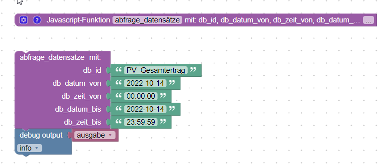

          folgendes blockly habe ich:
          in der Funktion ist das drinnen:
          var ausgabe = 0;
          sendTo('influxdb.0', 'getHistory',
              options: {
                  start:      Date.parse(db_datum_von+" "+db_zeit_von+" +1"),
                  end:        Date.parse(db_datum_bis+" "+db_zeit_bis+" +1"),
                  aggregate: 'none',
                  count:      300000
          function (data) {
              ausgabe = (data.result.length);
          beim ausführen des Blockly erhalte ich im Log immer die Meldung "undefined".
          Ich schaffe es nicht, dass mir der Wert dann in die Varable ausgabe geschrieben wird, die ich dann im Blockly weiterverwenden kann.
