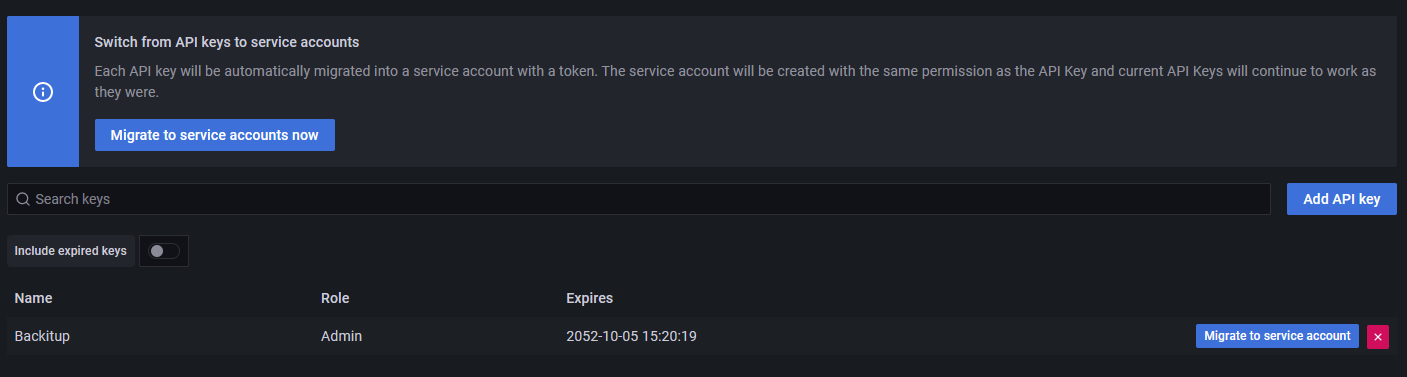

      In Grafana scheint sich der Umgang mit API Keys anscheinend auch etwas geändert zu haben. Dort habe ich einen neuen Service Account mit der Rolle Viewer als Admin erstellt und ein Token erzeugt und diesen in Backitup hinterlegt. Leider alles ohne Erfolg, ich verstehe aktuell nicht, wo mein Fehler ist.

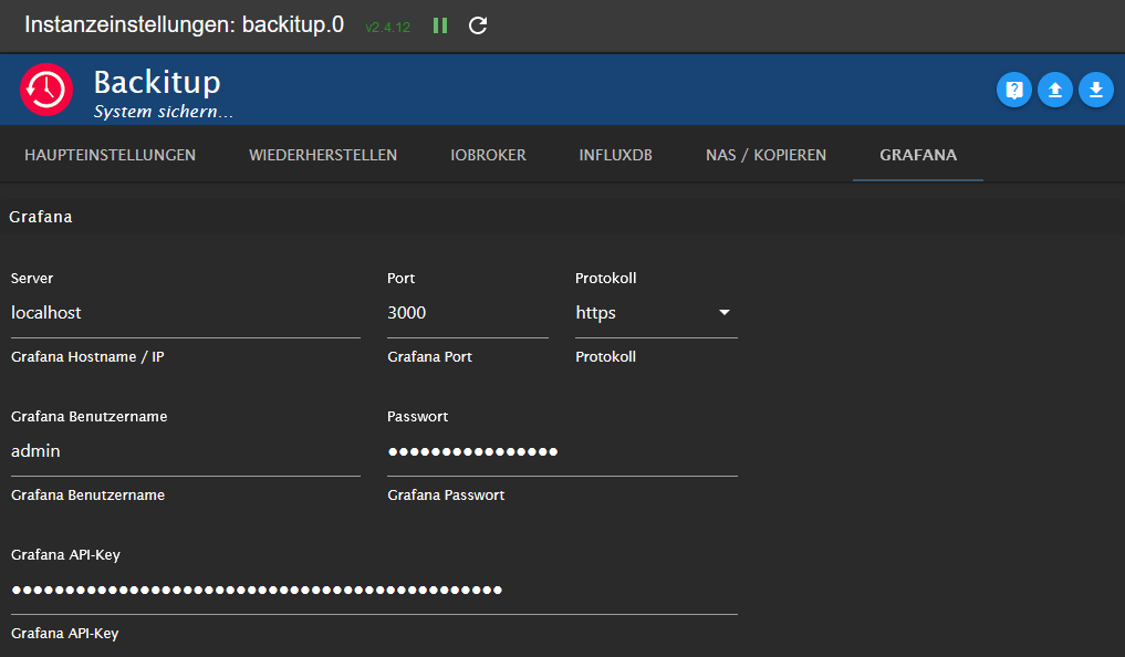

              @djmarc75 Hier ein Screenshot der Backitup Grafana Konfig:
              • DJMarc75
                DJMarc75 @ravenmaster887 last edited by
                @ravenmaster887 ist jetzt nur mal so eine Idee:
                trag mal bei Server die IP ein, auch wenn Grafana auf dem selben System läuft.
                  ravenmaster887 @DJMarc75 last edited by
                  @djmarc75 Hab mal die IP in der Konfig statt localhost eingetragen -> leider ohne Erfolg.

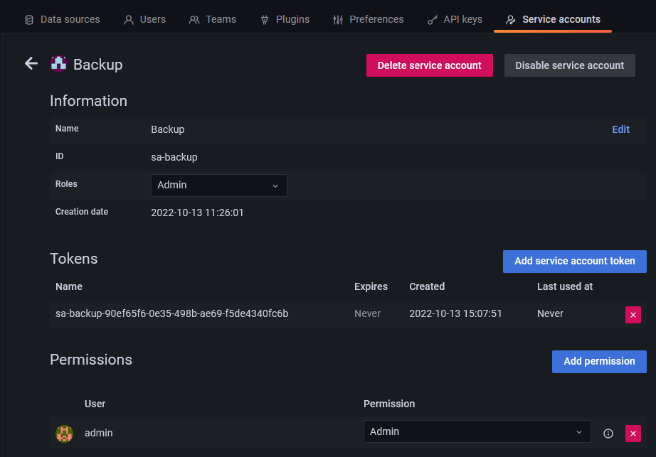

                                        @simatec Ich bin nochmal die Einstellungen in den Service accounts in Grafana durchgegangen und habe sie nochmal neu gesetzt.
                                        Wären diese Einstellungen so richtig?
                                        Bei dem anschließendem Test kam leider das gleiche Ergebnis heraus.

                                        • simatec
                                          simatec Developer Most Active @ravenmaster887 last edited by

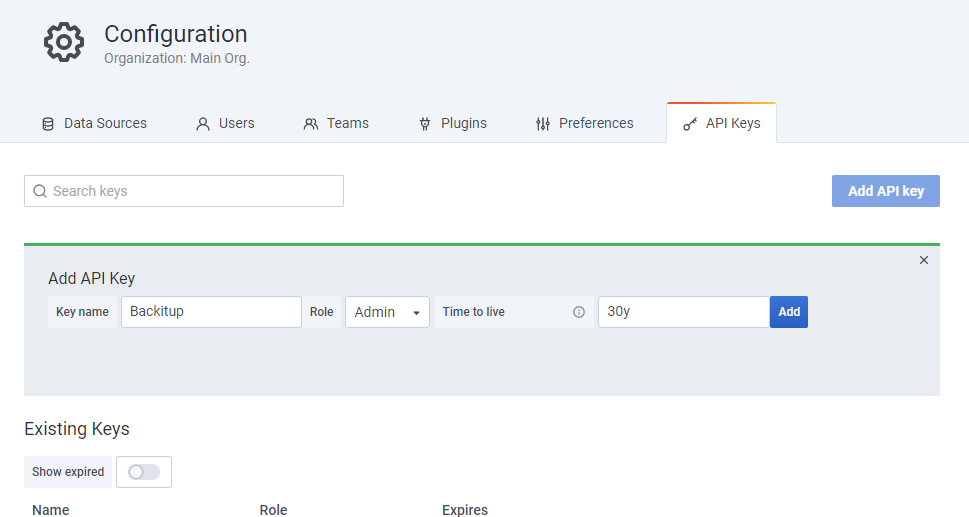

                                          @ravenmaster887 Da bist du völlig falsch.
                                          Du musst einen API-Key erzeugen und diesen in Backitup eintragen
                                          R DJMarc75 2 Replies Last reply Reply Quote 0
                                            ravenmaster887 @simatec last edited by
                                            @simatec Hab nochmal einen API-Key in Grafana erstellt und den Key im Backitup-Adapter eingefügt:
                                            Leider trotzdem mit gleichem Ergebnis:
