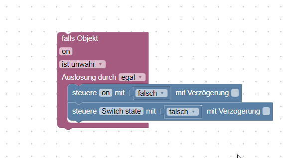

      ich habe bereits seit einiger Zeit verschiedene HmIP Produkte im Einsatz und habe diese jetzt durch den Einsatz eines Raspberry4 / 4GB) mit Conbee Stick und Zigbee Steckdosen erweitert. Auf dem Raspberry läuft neben dem ioBroker auch piHole und ein Unfi Controller.
      Nun zu meinen Problem / Frage: Ich habe ein einfaches Blocky-Script erstellt, welches bei Tastendruck auf einen HmIP Schalter jeweils eine HmIP Schaltsteckdose und eine Zigbee Steckdose (LEDvance / Osram) an bzw. ausschalten sollten. Das Script funktioniert soweit auch, jedoch schalten die Steckdosen sehr langsam (ca. 10 sec. Verzögerung). Wenn ich die Steckdosen, bzw. den Schalter über die "Objekte" schalte, schalten diese ohne Verzögerung.
      Nachfolgend mein Script:
      Trotz intensiver Suche konnte ich hierzu nur "Polling" finden, welches aber bei dem Stick nicht eingestellt werden kann.
      Ich hoffe, Ihr könnt hier helfen.
      Besten Dank
      edelhauer

        Für mich sieht das wie eine Dauerschleife aus.
        Der Trigger auf der Lampe meldet "false" --> Dann steuerst du "on" mit false --> der Trigger bekommt auf on ein false --> usw. bis in alle Ewigkeit.

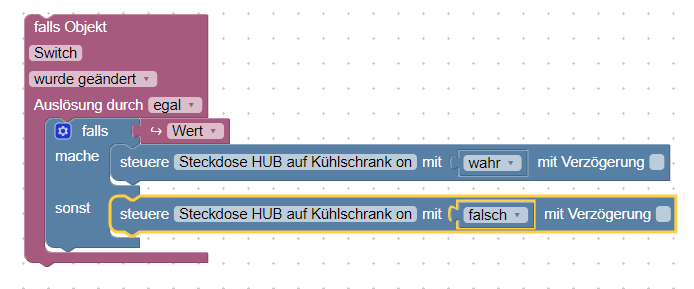

        Eigentlich sollte der Schalter Switch (ich denke das soll der HmIP sein) der Trigger sein. Etwa so:
