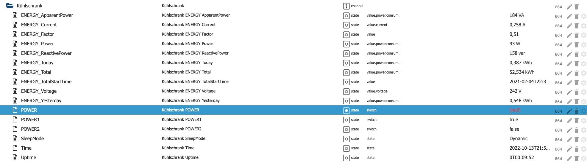

      Ich habe zwei mit Tasmota geflashte Gosund SP112 Steckdosen.
      Bei einer fehlt im ioBroker unter "Objekte" der Datenpunkt "Hostname". Über die Konsole der Tasmota-Weboberfläche konnte ich den Hostname setzen, er erscheint auch im ioBroker unter "Objekte". Sobald ich das gesamte Objekt im ioBroker aber lösche und durch Neustart des sonoff-Adapters neu anlegen lasse, ist der Hostname wieder weg.
      Außerdem fehlt im ioBroker unter "Objekte" der Wert hinter "POWER". Es steht nur "(null)" in roter Schrift dort.

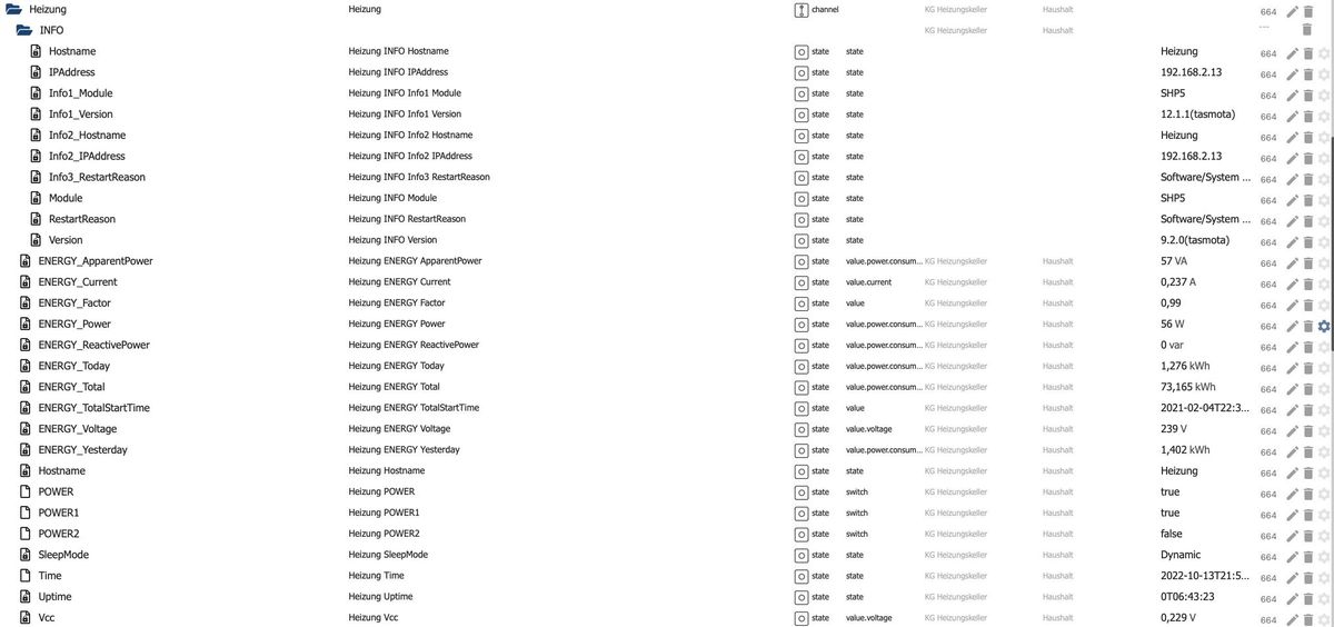

      Bei der anderen Gosund SP112 ist alles korrekt. Im ioBroker wird der Hostname als Datenpunkt unter "Objekte" angezeigt und es steht bei "POWER" "true", wenn sie eingeschaltet ist und "false", wenn sie ausgeschaltet ist.

      EDIT: Ich sehe gerade, daß zusätzlich der gesamte Ordner "INFO" unter "Objekte" fehlt!

      So sieht es aus:
      Hier dagegen alles okay:
