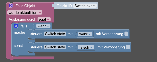

      ich scheiter gerade an einem einfachen on off Script für einen Zigbee IKEA Schalter und einer Leuchte.
      Ich bekomme diese zwar angeschaltet aber nicht aus geschaltet.
      Wo ist mein Denkfehler???
      Die gleiche Scripte funktionieren mit OpenKNX und dem Tradfri Adapter auch so ohne Probleme.
      Nur hier mit dem Zigbee Adapter nicht. 😞
      Habt ihr eine Idee?
      haus-automatisierung crunchip H 3 Replies Last reply Reply Quote 0
      • haus-automatisierung
        haus-automatisierung Developer Most Active @nowi03 last edited by haus-automatisierung

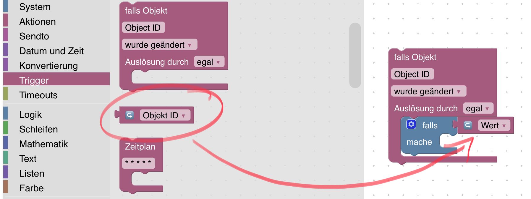

        "Wahr" ist hier ein statischer Wert. Es wird immer der erste Teil ausgeführt. Du musst mit dem "Wert" aus dem "Trigger"-Bereich arbeiten. Also das, was wirklich rein kommt.
        Siehe auch: https://www.youtube.com/watch?v=J9j3K0X9vlc

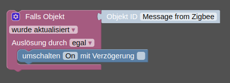

          @nowi03 wenn du hin und her schalten möchtest, kannst du Umschalten verwenden, sollte es ein Taster sein.
          Ansonsten falls schalter wahr, steuere... wahr
          Falls Schalter falsch, steuere...falsch
          Edit
          Oder die Kurzform wie oben gezeigt

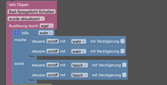

              Was soll ich dir sagen.
              Hier ein Script was ohne Probleme funktioniert.
              on({id: "openknx.0.Beleuchtung.Schalten_(Ein_Aus).Bad-Spiegellicht-Schalten"/*Bad-Spiegellicht-Schalten*/, change: "any"}, async function (obj) {

                Das kann ja sein, dennoch wird auch da der "sonst"-Teil nie ausgeführt. Der Datenpunkt heißt ja auch on/off. Wahrscheinlich kann man da immer true hin senden, und er schaltet dann automatisch um.

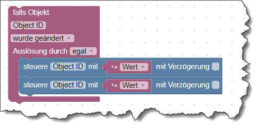

                  Wenn Du einfach nur eine Gruppe zusammenfassen möchtest, geht das auch deutlich einfacher:
                  haus-automatisierung 2 Replies Last reply Reply Quote 0
                        Für den 1. Fall ist das richtig, aber im zweiten Beispiel würde das Script wahrscheinlich nicht mehr funktionieren, weil der on/off Datenpunkt wohl immer true haben will.

                          Hab' ich was an den Augen, oder passt hier der Code tatsächlich nicht zum Screenshot?
                          Im Blockly sehe ich z.B. gar keine timeouts ... im Code schon.
                            haus-automatisierung Developer Most Active @Codierknecht last edited by
                            @codierknecht sagte in Einfaches on / off Script mit Zigbee:
                            Screenshot ist abgeschnitten, man sieht noch ein Teil des Timeout-Blocks 🙂 Im Code sieht man das Problem noch besser - else wird nie ausgeführt:
