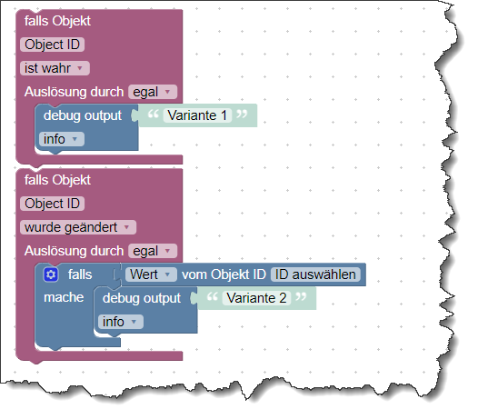

      Ich habe bei den Triggern in Blockly noch ein Verständnisproblem.
      Nach meinem Verständnis und dem was ich so gelesen habe sollten hier beide Varianten zum gleichen Ergebnis führen.

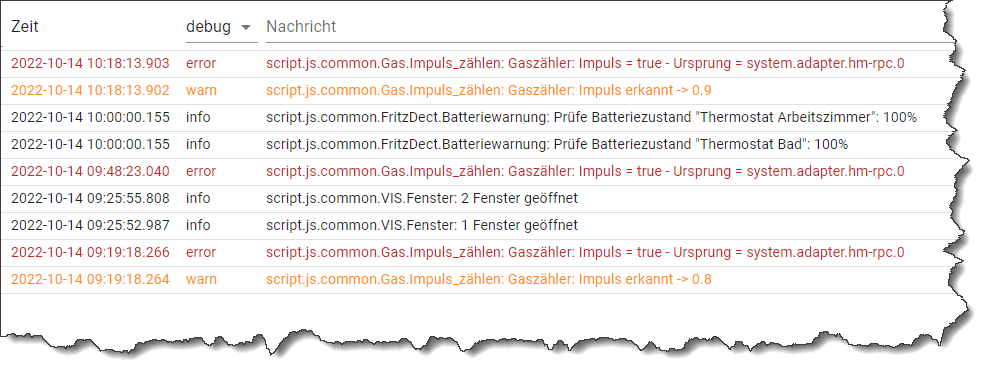

      Allerdings wird die obere Variante 1 laut Log deutlich öfter aufgerufen als die untere Variante 2.
      Das Ganze dann auch noch ohne erkennbares Muster.
      Variante 2 scheint mir korrekt zu reagieren. Variante 1 löst zu oft aus.

        Die obere Variante löst aus, wenn der Datenpunkt auf "true" oder auf "1" (0=false, 1=true)gestellt wird. Also auf wahr.
        Die untere Variante bei jeder Änderung.
        Dann gibt's noch aktualisierung. Der löst auch aus, wenn der Wert aktualisiert wird, es muss also nicht zwingend eine Änderung vorliegen.

          Die obere Variante löst auch aus, wenn mehrfach hintereinander True/1 gesetzt wird, die untere nur bei Änderungen

                  Bau doch in den Debugbaustein den Wert vom Objekt ein. Dann siehst du ja was los ist.
                  Ggf. hat der Kontakt einen Wackler. Oder der Adapter aktualisiert den Wert in intervallen, dann müsstest du noch die Herkunft der Änderung berücksichtigen.

                    Ich hab' da den Adapter im Verdacht. Der scheint einfach unmotiviert Updates des Zustands zu senden.
                    Somit fällt halt Variante 2 für meine Zwecke weg.
