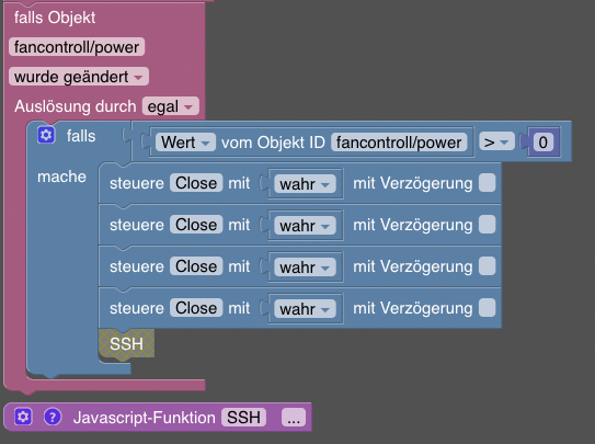

      Hey Leute,
      ich hänge gerade an einem Problem wo ich einfach keine Lösung finde. Habe diverse Beispiele schon probiert aber komme leider auf keine Lösung. Zur Veranschaulichung:
      Rad indoor trainer sendet die Wattzahl an iobroker. Dementsprechend soll wenn ich anfange zu trainieren und die Wattzahl über 0W steigt ein SSH Skript ausgeführt werden und die Rollos nach unten fahren. Das Problem ist wenn ich als Trigger sage "wurde geändert" oder "aktualisiert", wird das Skript alle 2 Sekunden ausgeführt da sich die Wattzahl ständig ändert und über 0 ist. Das Abfrageintervall der Wattzahl ist alle 2 Sekunden. Deswegen bräuchte ich etwas, dass nur einmalig ausgeführt wird wenn über 0W und sich dann wieder scharfstellt wenn es die 0W erreicht hat usw...
      Aktuell sieht das so aus:
      Jemand ein Idee?

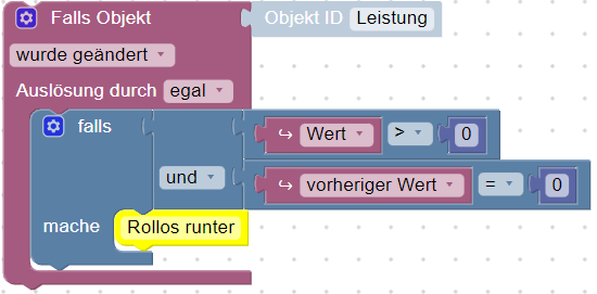

          paul53 @waterchill last edited by
          @waterchill sagte: Jemand ein Idee?

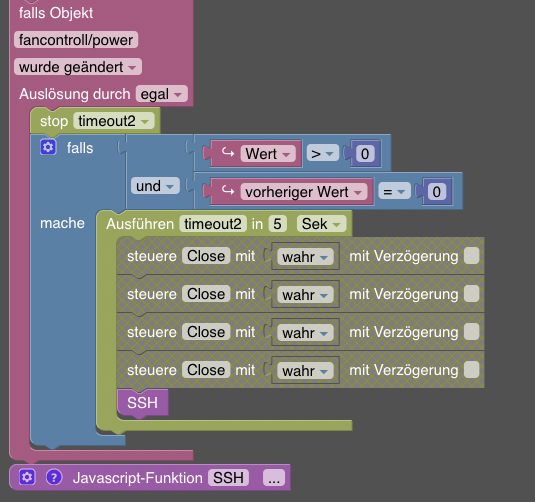

            waterchill last edited by waterchill
            Danke für die schnelle Hilfe. Den Tipp von @Lucky_ESA verstehe ich in der Theorie, scheitert etwas an der Umsetzung. Hatte mit Variablen noch nicht viel am Hut. Der Tipp von @paul53 funktioniert im Prinzip jedoch habe ich eine Kleinigkeit nicht bedacht. Das SSH Skript was ausgeführt wird, startet quasi den MQTT client neu was dazu führt dass die Wattzahl kurzzeitig auf 0 absinkt und somit das ganze sich imemrwieder aktiviert. Man müsste also noch eine Verzögerung oser sowas einbauen. Habe es mal so versucht aber klappt leider nicht.

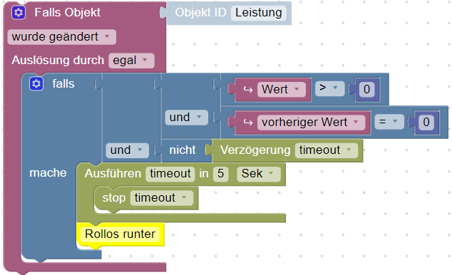

              Versuche es mal so:
              • W
                waterchill @paul53 last edited by
                DAnke diese Version funktioniert, obwohl ich es echt nicht verstehe, vorallem dieses "nicht"Verzögerung das geht nicht in meine Birne rein. Egal trotzdem Danke 🙂
                  @waterchill sagte: "nicht"Verzögerung das geht nicht in meine Birne rein.
                  Mit "Ausführen timeout" wird die Timervariable timeout gesetzt, mit "stop timeout" wird sie auf null zurück gesetzt, so dass "nicht timeout" nach 5 s wieder true liefert.
