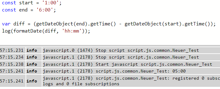

          @peterk34 sagte: Wenn ich aber das Ergebnis mit formatDate formatiere
          ... dann funktioniert es, denn formatDate() berücksichtig, dass kleine Werte (vor 01.01.2000) Differenzen sind. Bei großen Werten wird die Zeitzone berücksichtigt:
          peterk34 1 Reply Last reply Reply Quote 0

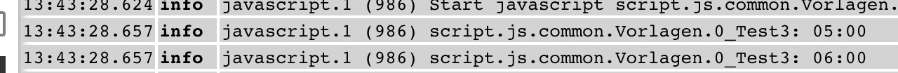

            var diff = (getDateObject(end).getTime()-getDateObject(start).getTime());
            log (formatDate(diff,'hh:mm'));
            log (formatDate(getDateObject(diff),'hh:mm'));
            ergibt ...
            macht mans so wie du, passts ...
            macht mans im blockly wirds wie das zweite Ergebnis
            paul53 peterk34 2 Replies Last reply Reply Quote 0
