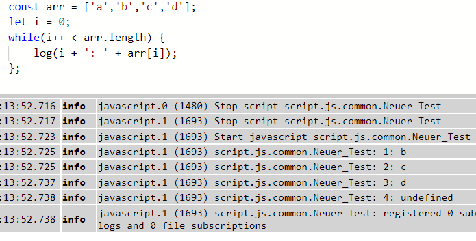

                                        Leider, irgendwo ist noch ein Fehler im Zusammenhang mit "while". Die "warn" kommt nur, wenn niemand da ist! Sonst funktioniert es super.
                                        18:05:30.626	warn	javascript.0 (16777) at Object.<anonymous> (script.js.HM_Skripte.AN_u_ABwesenheit_detektieren:59:20)
                                        Zeile 59 ist die Zeile mit der Anweisung
                                        "anwesend = getState(anwesenheit[i]).val;"
                                            let i = 0;
                                            let anwesend = false;
                                            while (!anwesend && i++ < anwesenheit.length) {
                                                if (!anwesend) {
                                                log("Keiner zuhause")
                                                setState(IDAnwesend, false);
                                                if(anwesend) {
                                                log("einer da")
                                                setState(IDAnwesend, true);
                                          paul53 @skorpil last edited by paul53
                                          @skorpil
                                          Dann logge in der Schleife, um zu sehen, was der Grund ist:
                                                  log(i + ': ' + anwesenheit[i]);
                                          Es wird innerhalb der Schleife zu früh hochzählt (i++).
                                          Der untere Teil "eleganter" (ohne zweimal if):
                                              log(anwesend ? 'einer da' : 'Keiner zuhause');
                                              setState(IDAnwesend, anwesend);
                                          S 2 Replies Last reply Reply Quote 1
                                            skorpil @paul53 last edited by
                                            @paul53 ```
                                            Das log in der Schleife:
                                            19:02:07.238	info	javascript.0 (16777) script.js.Test.Skript_1: 1: hm-rega.0.3064
                                            19:02:07.238	info	javascript.0 (16777) script.js.Test.Skript_1: 2: hm-rega.0.4293
                                            19:02:07.238	info	javascript.0 (16777) script.js.Test.Skript_1: 3: hm-rega.0.4269
                                            19:02:07.238	info	javascript.0 (16777) script.js.Test.Skript_1: 4: hm-rega.0.1546
                                            19:02:07.238	info	javascript.0 (16777) script.js.Test.Skript_1: 5: hm-rega.0.1596
                                            19:02:07.238	info	javascript.0 (16777) script.js.Test.Skript_1: 6: hm-rega.0.1545
                                            19:02:07.238	info	javascript.0 (16777) script.js.Test.Skript_1: 7: hm-rega.0.1601
                                            19:02:07.238	info	javascript.0 (16777) script.js.Test.Skript_1: 8: undefined
                                            while startet offenbar beim 2. Wert (und nicht beim 1. Wert) des arrays. Und im 8. Wert steht dann logischerweise nichts mehr drin. While müsste somit einen Wert früher starten. Sollte ich i auf -1 setzten ? Also
                                            let i = -1
                                            689
                                            10
                                            325
                                            39322
