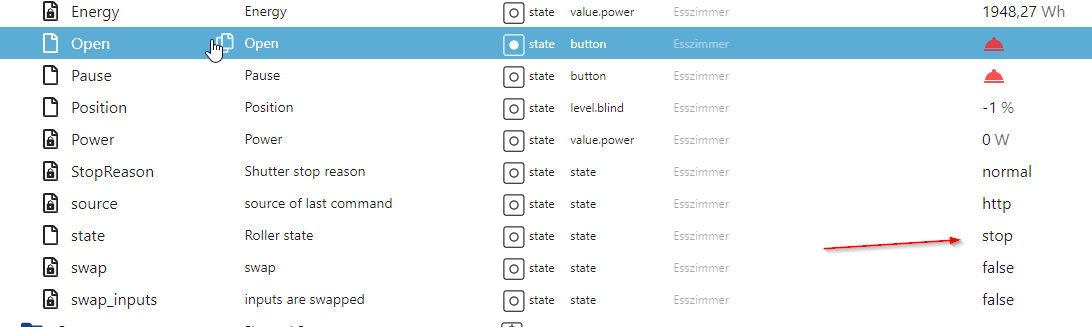

          Spitfire4all @Codierknecht last edited by
          @codierknecht
          Das würde ich ja gerne machen wenn es so einen Datenpunkt geben würde.
          Der Status Punkt steht ja fast immer auf stop, nur nicht für die Minute die der Rollläden rauf oder runter fährt.

          • Codierknecht
            Codierknecht Developer Most Active @Spitfire4all last edited by
            @spitfire4all
            "Position" ist nicht aussagekräftig?
            Dann entweder eine globale Variable oder gar ein eigener Datenpunkt, den man zur passenden Gelegenheit setzt oder halt wieder zurücksetzt.

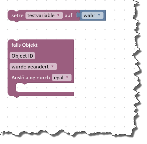

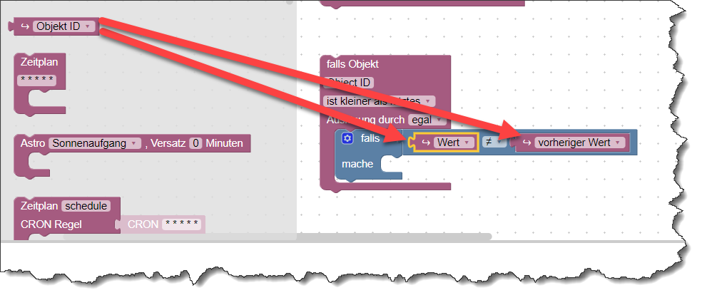

              Homoran Global Moderator Administrators @Spitfire4all last edited by
              @spitfire4all sagte in Vorhertiger Wert eines Datenpunktes auslesen:
              Kann man das in Blockly auslesen?
              ja mit dem Pulldownmenü Baustein in der Gruppe Trigger.
              wenn du dann auf diesen DP triggerst kannst du mit dem genannten Baustein voriger Wert auslesen
                  @codierknecht
                  @Homoran
                  Danke für eure Antworten
                  Leider bleibt Position immer auf -1.
                  Mit dem Datenpunkt müsste es funktionieren, hatte ich irgendwie gar nicht auf dem Schirmchen gehabt.

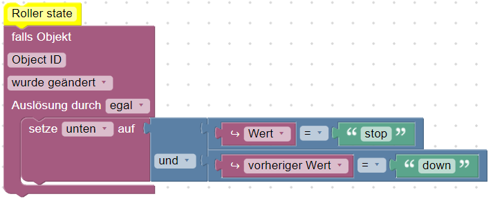

                      paul53 @Spitfire4all last edited by paul53
                      @spitfire4all sagte: vorherigen Status aus lesen könnte, also, wenn er als letztes down hatte
                      Die Variable unten im Lux-Trigger auswerten.
                      • Codierknecht
                        Codierknecht Developer Most Active @Spitfire4all last edited by Codierknecht
                        Globale Variable hatte ich schon im Forum gefunden, es aber so verstanden, dass es sich immer auf den Trigger bezieht und der ist ja nun ein Teil des Sensors und nicht des Shelly ?!.
                        Nein.
                        Wenn Du eine Variable außerhalb des Triggers definierst, bleibt sie bestehen solange das Script läuft.
                        Ich persönlich bevorzuge eigene Datenpunkte. Die sind persistent.

                          • Codierknecht
                            Ihr macht da einfach Screenshots?
                            Screenshots vom Blockly.
                            JavaScript-Code bitte immer in Code-Tags packen
