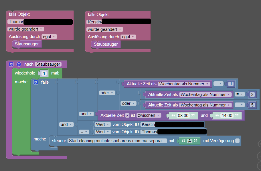

      ich möchte gerne wenn wir beide nicht zuhause sind das der Roboter 1x saugt.
      Sollte einer zwischenzeitlich nach Hause kommen und dann wieder gehen soll er nicht nochmal saugen.
      Bekomme es nicht hin jedesmal wenn wir nicht anwesend sind fängt er an zu saugen.
      Kann mir einer vielleicht behilflich sein das richtig einzustellen??
      mickym G 2 Replies Last reply Reply Quote 0
      • mickym
        mickym Most Active @helfi9999 last edited by

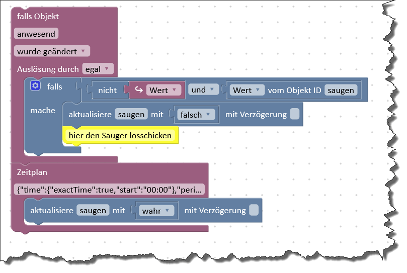

        @helfi9999 Meines Erachtens ist die Logik halt nicht vollständig. Das Wiederholen für 1mal kann man sich in meinen Augen auch sparen, da ohne die Schleife das ja auch nur 1 mal abgearbeitet wird. Du musst halt noch eine Variable mit Zeitstempel einbauen, die zusätzlich zu Deinen Wochentagen und Uhrzeit abgefragt wird. Diesen setzt Du am Ende und frägst am Anfang ab - ob es der gleiche Tag war. Wenn also am gleichen Tag dieses Unterprogramm nochmal getriggert wird, blockierst Du es.
        • Codierknecht
          Codierknecht Developer Most Active @mickym last edited by
          @mickym sagte in Zeitsaugen als Blockly:
          Oder man nimmt eine globale Bool-Variable (oder noch besser: Einen eigenen DP) die beim Start des Saugvorgangs gesetzt und in der Nacht zurückgesetzt wird.
          • mickym
            mickym Most Active @Codierknecht last edited by mickym
            @codierknecht sagte in Zeitsaugen als Blockly:
            Ja dann braucht man aber dafür wieder einen eigenen Trigger UND ein Datenpunkt der zurücksetzt. 😞 😉 . Obwohl der Datenpunkt (auch ohne Zurücksetzen) sinnvoll ist, wenn wirklich mal der Strom ausfallen sollte - kommt darauf an, wie häufig das in Zukunft wird. 😉

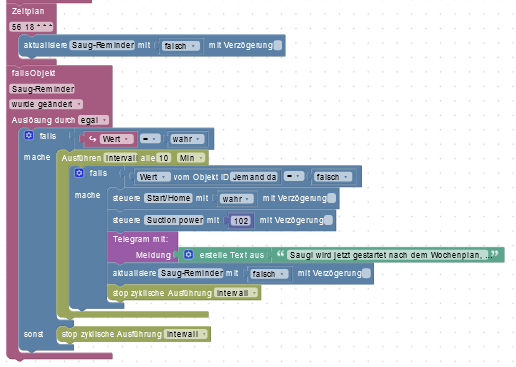

              @helfi9999 Nimm als Trigger die Zeit. Wenn dann einer daheim sein sollte, soll das skript sich merken, dass der Staubsauger heute saugen sollte, es aber nicht ging, weil jmd da war.
              Dann den Anwesenden alle 10-15 Minuten abfragen; falls keiner mehr da ist, eiinfach den Sauger losschicken

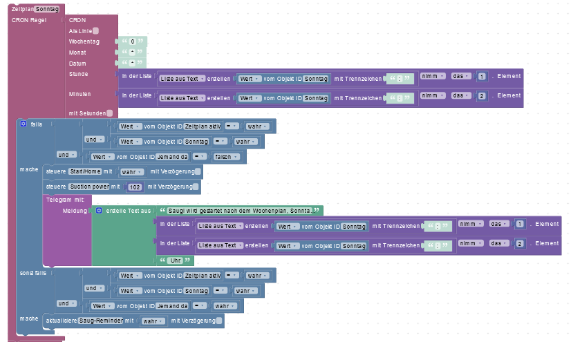

                  guergen @helfi9999 last edited by guergen
                  @helfi9999 Hab ich schon verstanden, ich mache das mit einem Reminder! Der Zeitpunkt wird bei mir genau festgelegt, z.B. Mittwoch 10 Uhr. Bin ich dann daheim, setze ich einen DP als Reminder und es wird alle 10 Minuten abgefragt, ob ich immer noch daheim bin. falls ja, bleibt der DP bestehen, falls nicht startet der Sauger und der DP wird gelöscht:
                  Hier mein Beispiel für Sonntag
                  <block xmlns="https://developers.google.com/blockly/xml" type="schedule_create" id="G+-T./;TP1*|)*.0KQOQ" x="362" y="-1212">
                   <field name="NAME">Sonntag</field>
                   <value name="SCHEDULE">
                     <shadow xmlns="http://www.w3.org/1999/xhtml" type="field_cron" id="DlQzK7|YN^Ab,4JH^b+?">
                       <field name="CRON">* * * * *</field>
                     <block type="cron_builder" id="FGUQjG.6G:ube(A?EsTS">
                       <mutation xmlns="http://www.w3.org/1999/xhtml" seconds="false" as_line="false"></mutation>
                       <field name="LINE">FALSE</field>
                       <field name="WITH_SECONDS">FALSE</field>
                       <value name="DOW">
                         <shadow type="text" id="GBmhwa6=%{b+Me_7]s7g">
                           <field name="TEXT">0</field>
                       <value name="MONTHS">
                         <shadow type="text" id="jmeZA+`dffX#9~*m-%Sd">
                           <field name="TEXT">*</field>
                       <value name="DAYS">
                         <shadow type="text" id="8Jw8Cq??X^8~rvFD6%O3">
                       <value name="HOURS">
                         <shadow xmlns="http://www.w3.org/1999/xhtml" type="text" id="T058NR!#8lpp,y9h1R6e">
                         <block type="lists_getIndex" id=".j^P}`OZG=~?7b5SSbR0">
                             <block type="lists_split" id="u.e*_S{w7sdO8qLV]qE,">
                               <mutation mode="SPLIT"></mutation>
                               <field name="MODE">SPLIT</field>
                               <value name="INPUT">
                                 <block type="get_value" id="0sttgc-X)jb6)6}FeO:D">
                                   <field name="OID">0_userdata.0.ROBOROCK.Zeiten.Sonntag</field>
                               <value name="DELIM">
                                 <shadow type="text" id="68m8D}hEIRfZ_Of)QCJI">
                                   <field name="TEXT">:</field>
                           <value name="AT">
                             <block type="math_number" id="QJ[{7^~r.r[n8ODadUCd">
                               <field name="NUM">1</field>
                       <value name="MINUTES">
                         <shadow xmlns="http://www.w3.org/1999/xhtml" type="text" id="`cp6Qz%pyN7dD%n[4GJ:">
                         <block type="lists_getIndex" id="(TEF[qhu6XSX.*bI|6Y^">
                             <block type="lists_split" id="PifG+K7K(;=b)UfU0;a3">
                                 <block type="get_value" id="}2~MEI(PPhK:k1,8|E)x">
                                 <shadow type="text" id="CF5NLsHqmc{FG3^.Q+l+">
                           <value name="AT">
                             <block type="math_number" id="}TGS!VM:*W;^jwCUvl?5">
                               <field name="NUM">2</field>
                     <block type="controls_if" id=":KA}U53%E`rvGfLlM]/i">
                         <block type="logic_operation" id="645@@F28Ed^60EjcH5JG" inline="false">
                           <field name="OP">AND</field>
                             <block type="logic_operation" id="L^wOi=0/Gf!eW2K$46c1" inline="false">
                                 <block type="logic_compare" id="[c%~Llk!)_Er9!h5Hn6r">
                                   <field name="OP">EQ</field>
                                     <block type="get_value" id="W5~V6s:IHO9r2`}qKS4@">
                                       <field name="OID">0_userdata.0.ROBOROCK.aktiv.Zeitplan_aktiv</field>
                                     <block type="logic_boolean" id="@In-72#Go2tHke[v?r{H">
                                 <block type="logic_compare" id="G13N!})-*Gf,!Z/AXO4|">
                                     <block type="get_value" id="H2wc^SKQ-$MnQ^[J5]f:">
                                       <field name="OID">0_userdata.0.ROBOROCK.aktiv.Sonntag</field>
                                     <block type="logic_boolean" id=")}g6{5Z^%-b4!6u:ci.T">
                             <block type="logic_compare" id="Em{NtfK5xK%zp63*T{nG">
                                 <block type="get_value" id="7u_~L@thwyJ=nS9{lN?-">
                                   <field name="OID">0_userdata.0.Anwesenheit.Jemand_da</field>
                                 <block type="logic_boolean" id="Z2JIT+CT):0LP*IP+o7c">
                         <block type="control" id="fdWN12A76u[-Mls2e1sA">
                           <field name="OID">mihome-vacuum.0.control.clean_home</field>
                             <block type="logic_boolean" id="dL:rx)EtViakR:f3xP!+">
                             <block type="control" id="#a@L)HU`K?)d$CCaO1~{">
                               <field name="OID">mihome-vacuum.0.control.fan_power</field>
                                 <block type="math_number" id="G*VY3)ha+tPf5@fGVr;l">
                                   <field name="NUM">102</field>
                                 <block type="procedures_callnoreturn" id="PP7aa+8^h{x#exk-w*s8">
                                   <mutation name="Telegram">
                                     <arg name="Meldung"></arg>
                                   </mutation>
                                   <value name="ARG0">
                                     <block type="text_join" id="#f/1g9PN%+yWlS(gUl8a">
                                       <mutation items="4"></mutation>
                                       <value name="ADD0">
                                         <block type="text" id="4,hkFevqq^l8HEy#ds|]">
                                           <field name="TEXT">Saugi wird gestartet nach dem Wochenplan, Sonntag: </field>
                                       <value name="ADD1">
                                         <block type="lists_getIndex" id="@(!CM|u4-_.ELRx5r4Vy">
                                             <block type="lists_split" id="Tmx3hwhH`hk+@Mf3dSNp">
                                                 <block type="get_value" id="qjX_W7j(Te2IO;bd7%^9">
                                                 <shadow type="text" id="+etB]tnW]FDe__tw]$SV">
                                           <value name="AT">
                                             <block type="math_number" id="ltLrfn,X/k1#MFx#TSTq">
                                       <value name="ADD2">
                                         <block type="lists_getIndex" id="ae]t/:X(TvKKz;IK]|;O">
                                             <block type="lists_split" id="k@``p,8r(Du{!SN+orpK">
                                                 <block type="get_value" id="(7=tu?zqs;5:hEr]5#(G">
                                                 <shadow type="text" id="/*N5no%|PZlGak@zp~M/">
                                           <value name="AT">
                                             <block type="math_number" id="sPRE@{omjF8BXUnDy?hb">
                                       <value name="ADD3">
                                         <block type="text" id="~=[N@3XGv(og+fyjj`n|">
                                           <field name="TEXT"> Uhr.</field>
                       <value name="IF1">
                         <block type="logic_operation" id="u]q|FT-`k$0WR9}y|k6l" inline="false">
                             <block type="logic_operation" id="|U$RB!M3n8r90qC%#Icy" inline="false">
                                 <block type="logic_compare" id="Lz8LDn=_W4r7hw)+msH|">
                                     <block type="get_value" id="ufAWIGyXE_bM*$im:AMy">
                                     <block type="logic_boolean" id="8r7_c`^rY3cnO1^E=r1y">
                                 <block type="logic_compare" id="2_D/O,g92EFw!4ir0I-8">
                                     <block type="get_value" id="AcE9RIyk8`xOe#_S0Vof">
                                     <block type="logic_boolean" id="Q!oJ8YhjR]j6i_cuq,vG">
                             <block type="logic_compare" id="jSk-#R?BB*FvA!F(3d#g">
                                 <block type="get_value" id="TJ#cZs_n4)HwVvf_JZR[">
                                 <block type="logic_boolean" id="9v!3V,TryGL/4P1Ql6m-">
                       <statement name="DO1">
                         <block type="update" id="C?.0z-/fW9e+hCoUgvde">
                           <field name="OID">0_userdata.0.ROBOROCK.Saug-Reminder</field>
                             <block type="logic_boolean" id="RAt(7W~fE9Y`Ix{-4sN1">
                  Zeitblock:
                  <block xmlns="https://developers.google.com/blockly/xml" type="schedule" id="F1}1Hb/1%hm#0_JM/8lC" x="362" y="4844">
                   <field name="SCHEDULE">56 18 * * *</field>
                     <block type="update" id="?1+m,VZCrly6,(#sM7v4">
                         <block type="logic_boolean" id="cNtO}4%tz+B87C,jJevP">
                  Letzter Teil:
                  <block xmlns="https://developers.google.com/blockly/xml" type="on" id="tzCqV+l2`XYn0nr]N1bw" x="362" y="4951">
                     <block type="controls_if" id="GqaJ()-D6/pl.9Y_Mq2X">
                         <block type="logic_compare" id="5p2]X8Oy|Bx5uVJDXj1A">
                             <block type="on_source" id="EvL9+(kM3yn`9)_5]nc$">
                             <block type="logic_boolean" id="VOt[*ZAaIvM8U^/78V`_">
                         <block type="timeouts_setinterval" id="ExUI/h:2xQ{!SM.Zi@}2">
                           <field name="NAME">Intervall</field>
                           <field name="INTERVAL">10</field>
                             <block type="controls_if" id="CbFVt*5OtVr(rJu|jEZ`">
                                 <block type="logic_compare" id="A4SQ_4$7IG%bK3)-`xSh">
                                     <block type="get_value" id="X-$L2)ADz*[cW6t4y/uO">
                                     <block type="logic_boolean" id="6yvgY;E|}H!GK@uZX/Qg">
                                 <block type="control" id="c!V9eTpxwI.g.zv#/!9#">
                                     <block type="logic_boolean" id="bBFVBR[vN[xuua3edhfP">
                                     <block type="control" id=":Nugd7EKH*daZi4d9Is1">
                                         <block type="math_number" id="be!RICz`w,MM#Noh@yKH">
                                         <block type="procedures_callnoreturn" id="jX%XF0NXLa@ti,%M^piT">
                                           </mutation>
                                           <value name="ARG0">
                                             <block type="text_join" id="^+kVRGfko9tZPE)bAt6w">
                                               <value name="ADD0">
                                                 <block type="text" id="9%ku6E3u7@`|Pm_-`XVT">
                                                   <field name="TEXT">Saugi wird jetzt gestartet nach dem Wochenplan, da keiner mehr Daheim ist</field>
                                             <block type="update" id="$+$gX#ud[lpcoID7;nn_">
                                                 <block type="logic_boolean" id="j}TnZ557jPl2*vVF_O2h">
                                                 <block type="timeouts_clearinterval" id="4!oVH3H2D{1fh:f_?qc9">
                       <statement name="ELSE">
                         <block type="timeouts_clearinterval" id="wr,sSVYV;q|y8ayp~;bU">

                    @helfi9999 sagte in Zeitsaugen als Blockly:
                    @guergen @mickym @Codierknecht hallo,
                    er soll nur einmal saugen wenn niemand zuhause ist. Kommt jemand wieder und geht später nochmals weg soll er nicht nochmal saugen. Habe mich eventuell nicht richtig ausgedrückt.
                    Doch, hast Du. Ich befürchte, dass das als reine Beschreibung nicht verstanden wurde.
                    Daher hier als Blockly.
                    Der Trigger sitzt auf "anwesend". Irgendwie wirst Du ja prüfen können, ab Personen anwesend sind oder nicht.
                    Zusätzlich gibt es einen DP, der dem Sauger sagt ob er saugen soll oder nicht.
                    Wenn alle abwesend sind, läuft der Sauger los und merkt sich im DP, dass er nicht mehr saugen soll.
                    Nachts wird der DP wieder zurückgesetzt, damit er am neuen Tag auch wieder losläuft.
                    Ist nicht wirklich kompliziert.
