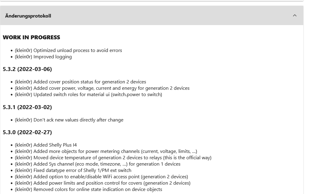

            Das kommt wenn ich auf den "Geschützten Login" Link klicke.
            Und ein Changelog finde ich ab V6 auch nicht mehr.
            Erleuchtet mich mal 🙂

                      ad veralteteter Info:
                      Ev. betrifft dies dieses existierende Issue:
                      https://github.com/ioBroker/ioBroker.admin/issues/1697
                      Falls es deine Anmerkung trifft, vote es ev. up od. trag ggF zusätzliche (neue) Infos deines Falls ein. Prinzipiell scheint es derzeit ein Problem mit den Infos via ioBroker Webseite zu geben.
                      Allerdings zeigts du ein Readme.md mit "Work in Progress" Marker. So eines solltest du eigentlich nur bei direktem Zugriff auf github sehen können.
                      McM

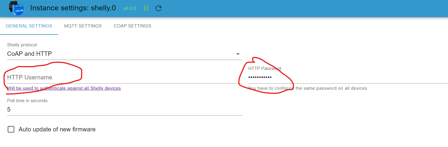

                                  Die Adapterconfig findest du im Admin Interface -oder wie soll ich deine Frage verstehen?
                                  Einfach hier NICHTS eintragen. (Achtung: Wenn nichts eingetragen ist steht im Feld das Label also HTTP Username!. Nicht des Feld durch EIntragen von Leerzeichen "leer" machen.)
                                  MartinK. 1 Reply Last reply Reply Quote 0
