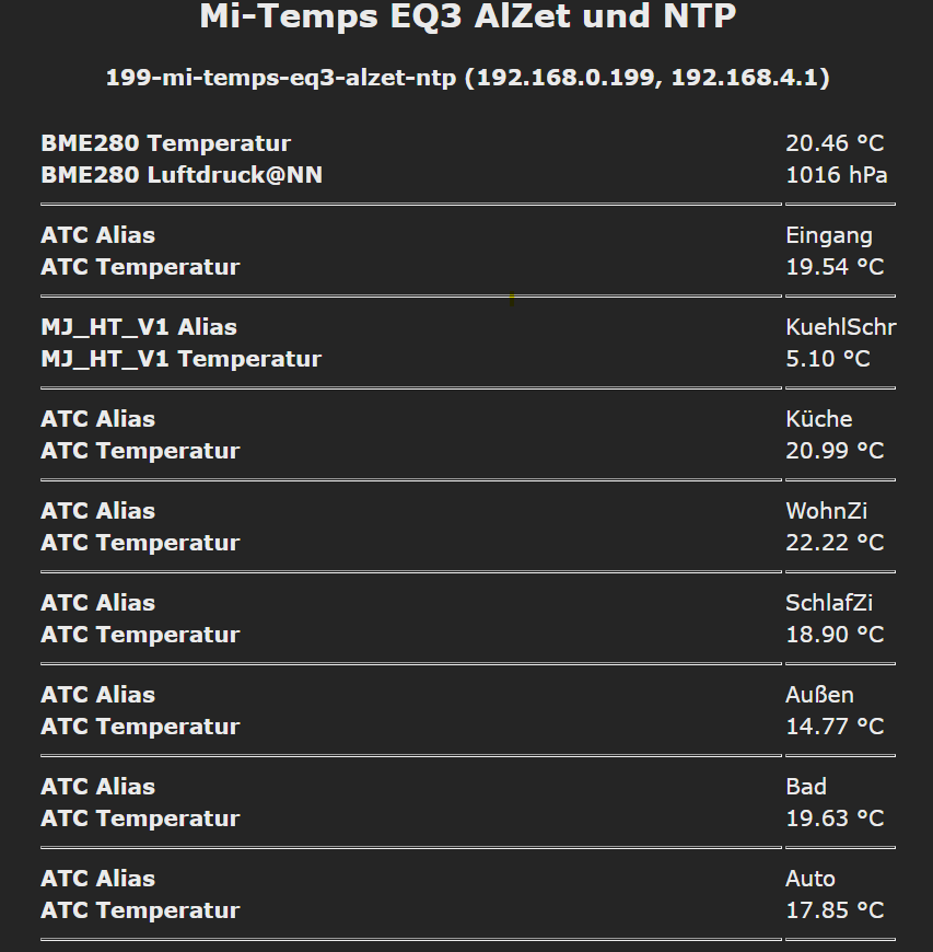

                  @planetkeane Ich mach das mit einem ESP32 mit Tasmota, der die Werte von den Xiaomi-Bluetooth Sensoren (Xiaomi Mijia LYWSD03MMC) empfängt, und an IOBroker weitersendet.
                  Luftfeuchte wird natürlich auch erfasst und gesendet. Hab ich aber wegen der Übersichtlichkeit ausgeblendet.

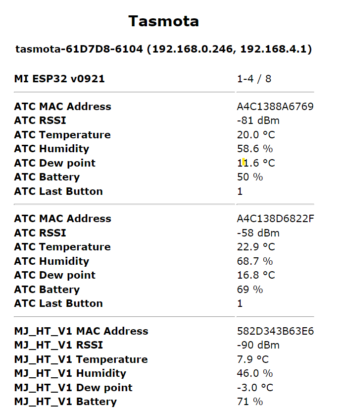

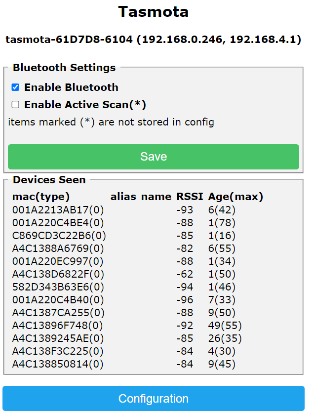

                              @planetkeane @Chaot Man muß nur die tasmota32-bluetooth flashen und in der BLE-Einstellung Bluetooth aktivieren.
                              Danach werden die Sensoren, aber auch Eqiva EQ3 Thermostate und die Xiaomi Waagen erfasst. Kein Pairing notwendig. Die Sensoren, TRV, Waagen senden die Daten und der ESP empfängt sie.
                              Das sieht im Normalfall dann so aus. Den Mac-Adressen kann man natürlich Alias-Namen zuweisen.
                              Für all diese Daten legt der Sonoff Adapter eigenständig Datenpunkte an.
                              planetkeane Chaot 2 Replies Last reply Reply Quote 1

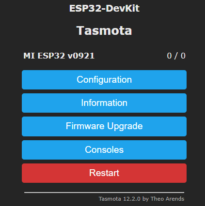

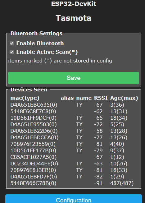

                                      @Einstein67 Ich habe jetzt einen ESP32 mit Tasmota32 Bluetooth geflasht.
                                      BLE eingeschatet, es werden Geräte angezeigt. Aber was nun?
                                      Ich nehme an, dass ich noch irgendwelche Treiber für die Xiaomi Sensoren aktivieren muss?
                                      Im Internet habe ich auch gefunden, dass man eine CFW flashen soll?
                                      OliverIO E 2 Replies Last reply Reply Quote 0
