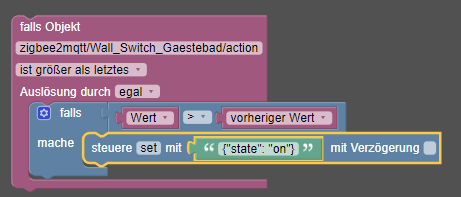

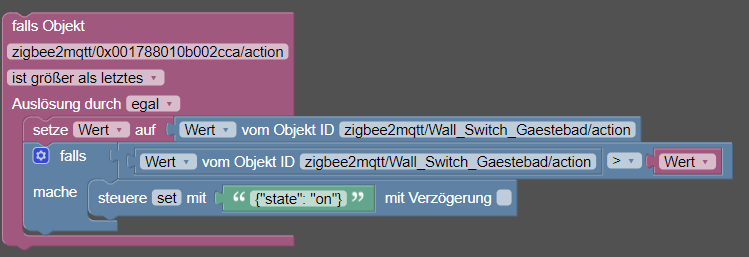

      nachstehendes Blockly funktioniert zum Toggeln einer Lampe. Nur wie setze ich "ist größer als letztes" in einem Logikblock um? Alle meine Bemühungen mit Variablen z.B. scheiterten. Kann mir hier jemand auf die Sprünge helfen?

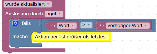

        @sentinel n7mm keine eigene Variable sondern den kleinen Block mit dem Pulldown-Menü aus der Gruppe Trigger.
        Da gibt es Wert und vorheriger Wert (des Triggers)

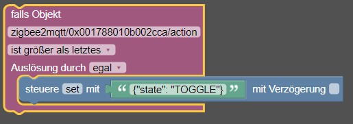

          paul53 @sentinel last edited by paul53
          @sentinel sagte: wie setze ich "ist größer als letztes" in einem Logikblock um?
          Unter welchen Bedingungen soll eingeschaltet werden?
          Ich kann mir nicht vorstellen, dass "TOGGLE" groß und "on" klein geschrieben wird (bei gleichem Datenpunkt).

            sentinel @paul53 last edited by
            Dabei tut sich leider gar nichts.
            Trigger: Wall_Switch_Gaestebad/action ist der Hue Wall Switch an einem Taster angeschlossen. Da bei "wurde aktualisiert" das Licht an und direkt wieder aus geht, habe ich gelernt, dass nur "ist größer als letztes" funktioniert. Große, bzw. kleine Schreibweise von on, oder toggle wird beides akzeptiert. Dieses kleine Script möchte ich im nächsten Schritt mit einem Bewegungsmelder koppeln.
            Anfang diesen Jahres hattest du mir bereits bei diesem Vorhaben erfolgreich geholfen, nur unter anderen Bedingungen. Nach einem Umzug auf einen neuen Server und komplettem Wiederaufbau von allem, sowie Tastern statt Schaltern und zigbee2mqtt statt dem Hue Adapter, funktioniert dein Script leider nicht mehr.
            Vielen Dank für eure/deine Hilfe.

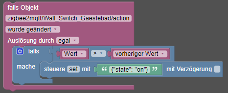

              Homoran Global Moderator Administrators @sentinel last edited by Homoran
              @sentinel sagte in Hue Wall Switch Blockly:
              im trigger auf wurde geändert umstellen
              sentinel 2 Replies Last reply Reply Quote 0

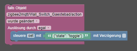

                sentinel @Homoran last edited by
                Bei "wurde geändert" geht in dem toggle Beispiel geht das Licht kurz an und direkt wieder aus. Wegen dem Taster funktioniert hier halt nur "ist größer als letztes".
                Hier tut sich dann leider gar nichts.

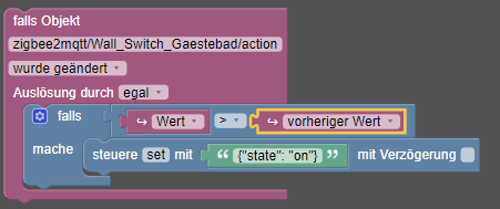

                  Ahh, hatte vorher Variablen erstellt und jetzt aus dem Trigger das Objekt gewählt. Mein Fehler.
                    dann stimmt was anderes nicht.
                    größer als letztes hast du ja dafür jetzt im Logikblock
                      hatte ich ja zu Anfang schon gesagt und Paul hatte es gezeigt.
                      Am Handy hab ich es jetzt nicht mehr aufgezoomt, weil ich davon ausging dass du es angepasst hattest
