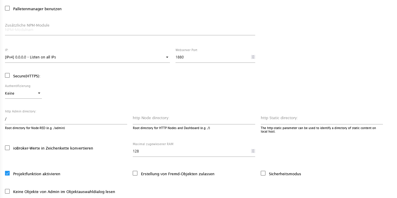

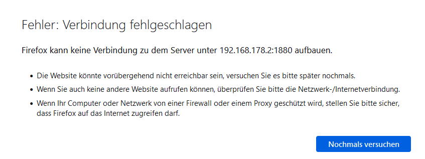

      ich habe heute den Node-Red Adapter installiert. Er startet soweit auch und das Icon in der Instanzübersicht ist grün.
      Klicke ich jedoch auf den Instanzlink um Nodered zu öffnen, kommt folgende Meldung:
      Dies erscheint nach dem Starten des Adapters in den Logs:

      Und so sieht die Konfiguration aktuell aus:
      Wie bekomme ich Nodered zum laufen?

                        Node-Red möchte aber weiterhin nicht starten / ist nicht erreichbar 😞

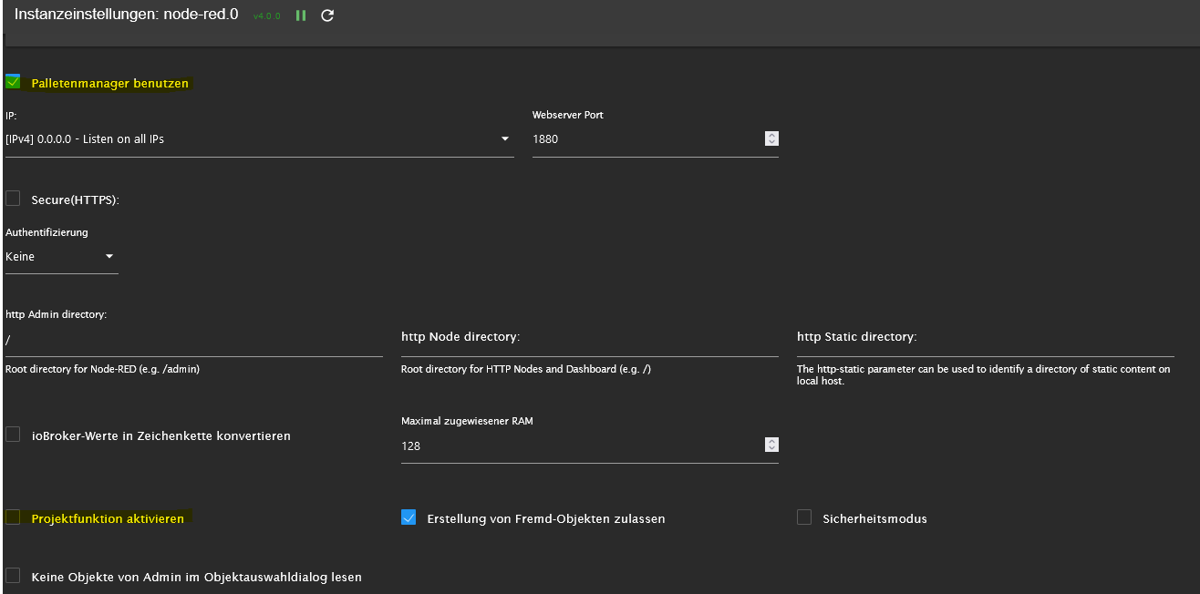

                          Und starte die Kiste mal neu.
                          Versuchen kann man ja vieles. 😀

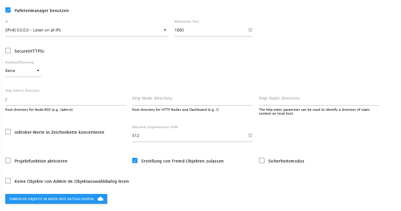

                            Einstellungen:
                            Log:
                            node-red.0

                                      @chhe sagte in Installation Node-Red:
                                      Ich habe die Authentifizierung im Admin Adapter mal deaktiviert.
                                      Bei solchen Änderungen enpfiehlt es sich den ioBroker neu zu starten.
                                      • C
                                        chhe @DJMarc75 last edited by chhe
                                        @djmarc75
                                        Auch nach Neustart unverändert.
                                        node-red.0
                                        	2022-10-15 12:31:11.083	warn	15 Oct 12:31:11 - [warn] Encrypted credentials not found
                                        node-red.0
                                        	2022-10-15 12:31:11.052	warn	15 Oct 12:31:11 - [warn] Projekte deaktiviert: editorTheme.projects.enabled=false
                                        node-red.0
                                        	2022-10-15 12:31:07.534	info	Starting node-red: --max-old-space-size=512 /opt/iobroker/node_modules/node-red/red.js -v --settings /opt/iobroker/iobroker-data/node-red/settings.js
                                        node-red.0
                                        	2022-10-15 12:30:58.194	info	starting. Version 3.3.1 (non-npm: ioBroker/ioBroker.node-red#2fa1dbc8fa93bc78efc25f9c04c7c31c99f36894) in /opt/iobroker/node_modules/iobroker.node-red, node: v16.17.1, js-controller: 4.0.23
                                        node-red.0
                                        	2022-10-15 12:30:49.519	info	Terminated (START_IMMEDIATELY_AFTER_STOP): Without reason
                                        node-red.0
                                        	2022-10-15 12:30:44.035	info	node-red exited with 0
                                        node-red.0
                                        	2022-10-15 12:30:44.017	info	kill node-red task
                                        Benötige ich denn noch weitere Adapter / Einstellungen die für Node-Red notwendig sind?
                                          Der ioBroker läuft auf einer Synology per Docker.
                                          Habe mir auch mal testweise Node-RED installiert. Nutze auch Docker aber auf Unraid.
                                          Das funktionierte bei mir auch nicht, bis ich den Haken bei Palletenmanager gesetzt habe. Ich hatte allerdings nicht deine Fehlermeldungen.
                                          Edit: Auch den Haken bei Ersellung von Fremd-Objekten habe ich nicht gesetzt
                                          • C
                                            chhe last edited by
                                            Den Haken habe ich gesetzt.
                                            Muss ich denn sonst noch irgendwas einstellen?
                                            Ich betreibe auch eine Jarvis Visualisierung und hatte Anfangs Probleme mit dem Zugriff / Einbindung der Grafana Darstellungen. Daraufhin habe ich überall HTTPS deaktiviert.
                                            Muss ich sonst für node-red noch irgendwelche Einstellungen im web.0 oder socketio.0 Adapter vornehmen? Der socketio Adapter ist z.B. deaktiviert bei mir.
