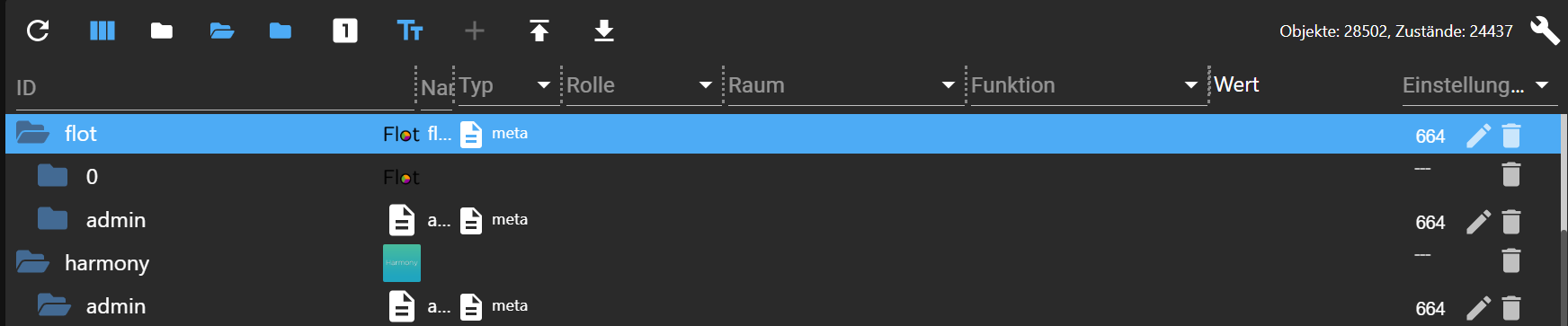

      Moin zusammen,
      nachdem ich nun endlich mein altes Harmony Hub wieder zum Laufen bekommen habe, wollte ich das eigentlich in den ioBroker bekommen, um mein Heimkino mit einem Sprachbefehl samt Homematic-IP-Rollladen und Licht aktivieren und deaktivieren zu können.
      Leider gibt es keinerlei Datenpunkte im Objekt Harmony, nicht mal Unterordner, sodass ich bislan per Sprachbefehl nur Harmony-interne "Skripte" ausführen kann....
      Ist das Problem bekannt und gibt es eine Lösung dafür?

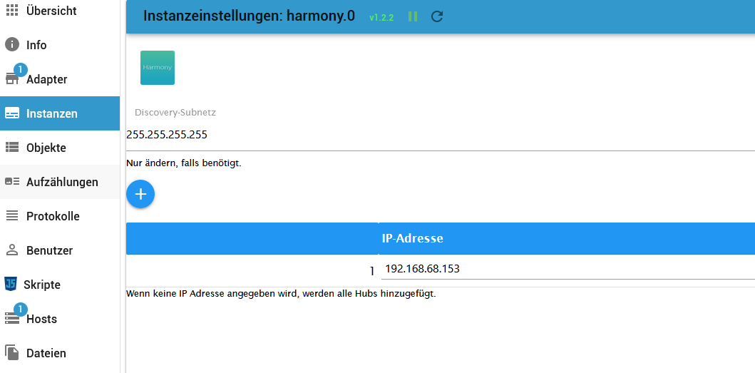

                  Schomby @DJMarc75 last edited by
                  @djmarc75
                  • DJMarc75
                    DJMarc75 @Schomby last edited by
                    @schomby na dann klick auf das PLUS und trag die IP vom Hub ein
                      @djmarc75
                      Kann ich versuchen - allerdings sollten so ja auch "alle Hubs" gefunden werden, wenn dort nichts eingetragen wird. Zumindest steht das da...
                      LG

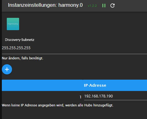

                          • DJMarc75
                            @schomby na dann zeig nochmal nen Screenshot bitte - und die IP muss natürlich schon korrekt sein
                            • DJMarc75
                              meine Einstellungen.......... und es läuft
                              Aber wie geschrieben warte ich auf Deinen Screenshot
                                @djmarc75
                                • DJMarc75
                                  DJMarc75 @Schomby last edited by DJMarc75
                                  @schomby ich bin da sehr überzeugt dass Deine IP nicht stimmt.
                                  Schau im Router nach der IP !
                                  EDIT: und immer mal den Adapter neu starten ... oder sogar Dein "altes" System mal auf Stand bringen 💪

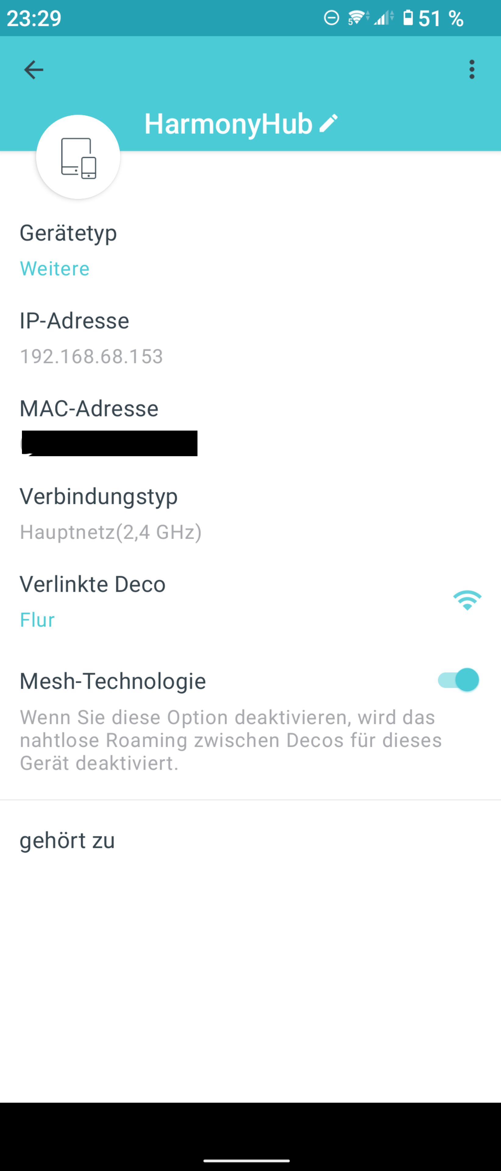

                                    @djmarc75
                                    Die hab ich aus meinem Router - siehe Screenshot. Und was meinst du mit "altes" System?

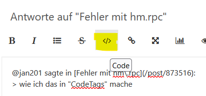

                                          • DJMarc75
                                            @schomby ach komm jetzt ...
                                            steht alles hier:
                                            und ein Beispiel noch :
