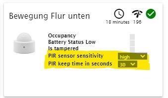

                                        Bambulko last edited by Bambulko
                                        Ich habe zwei Bewegungsmelder jetzt ein paar Monate im Einsatz. Einen im Flur, und einen in der Speisekammer. Der im Flur hat eigentlich immer relativ zuverlässig reagiert, der in der Speisekammer hatte manchmal Aussetzer. Aber in den letzten Wochen, macht der im Flur Probleme, und löst immer seltener aus. ich habe jetzt zwei Sonoff Bewegungsmelder gekauft, und lasse beide parallel laufen. Und der Aqara verpasst wirklich viele Bewegungen. Kann es sein, dass die Batterie leer ist, obwohl sie noch 100% zeigt?
                                        Verbindungsprobleme sollten es nicht sein, da in weniger als 2 Metern eine ZigBee Steckdose ist.
                                        Ich verwende ConBee II und iobroker läuft auf einer Nuc unter Ubuntu.
                                        ? haselchen 2 Replies Last reply Reply Quote 0
