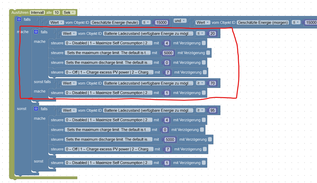

      ich habe ein Problem beim Erstellen eines Blockly Scipts für ein PV-Batteriemanagement.
      Hierbei soll beim Unterschreiten des Ladestandes unter 20% bestimmte Werte geschrieben werden bis der Ladestand 70% erreicht (also eine Hysterese Funktion)
      Sämtliche Werte müssen allerdings alle 10 sekunden erneut geschrieben werden.

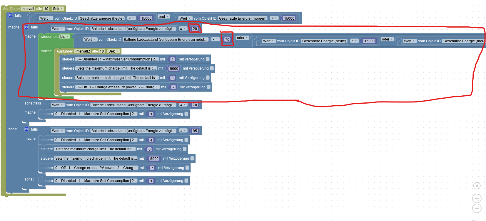

      Ich habe mich hier mal an einer Schleife versucht...diese ist aber fehlerhaft weil ja dadurch immer wieder neue Schleifen entstehen (glaube ich zumindest)
      Da ich einfach nicht darauf komme, wie man so etwas intelligent lösen kann, benötige ich hierbei eure Hilfe.
      Schonmal vielen Dank im Voraus.

            Hallo nochmal, ich bin leider mit dem Script 2-Punkt-Regler was ich hier im Forum gefunden habe nicht wirklich weiter gekommen.
            Die Hysterese an sich kann ich in Blockly ja umsetzten und das funktioniert auch bei anderen Scripten.
            Das Problem was ich habe ist der Umstand, dass die Werte alle 10 Sekunden erneut geschrieben werden müssen, da das zu steuerende Gerät in den Automatikmodus wechselt.
            Bei einer "normalen" Hysterese würde ich das ja mit Blockly so umsetzen
            Damit würde ja ab dem Ladestand 20% die Werte darunter einmalig geschrieben werden. Dann ab 70% die entsprechenden Werte darunter.
            Dies Funktioniert allerdings nicht wenn die Werte alle 10 Sekunden geschrieben werden müssen...
            Sobald der Ladestand 20% erreicht hat, werden die Werte alle ja durch das umfassende Intervall alle 10 Sekunden geschrieben, erreicht dieser jedoch 21% wird nichts mehr geschrieben. Dies wollte ich mit einer Schleifenfunktion lösen und scheitere hierbei bei der Umsetzung.

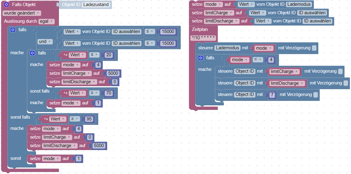

              paul53 @Foradh 0 last edited by paul53
              @foradh-0
              Was hat es mit der Prüfung Ladezustand >= 95 auf sich?
              Vorschlag:
                  @foradh-0 sagte: Das geschieht aber nicht mehr sobald der Ladestand 21% erreicht.
                  Weshalb sollte das nicht geschehen? Der 10-s-Zeitplan schreibt die Variablenwerte in die Datenpunkte ohne jede Bedingung.

                      Ich wollte nur noch einmal eine kurze Rückmeldung geben.
                      Habe das Blockly nach deinem Vorschlag aufgebaut und es funktioniert einwandfrei!
                      Nochmals vielen Dank.
