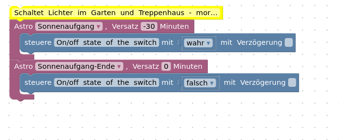

      will mir ein Skript erstellen, das mir die Gartenbeleuchtung 30 min vor Sonnenaufgang anschaltet.
      Frage: wird beim "Versatz" von -30 min der Schalter vor Sonnenaufgang oder 30 min nach Sonnenaufgang geschaltet.
      was bewirken negative und positive Minutenangaben bei dieser Funktion.
      Habe bisher dazu leider keine Antwort gefunden.
      Gerhard

        @gerhard-0 sagte in Blockly - Astro - Versatz:
        alles richtig umgesetzt!

          Gerhard 0 @Homoran last edited by
          Danke für die Rückmeldung..
          habe heute morgen mal auf die Uhr geschaut, als die Lampen angingen = genau zum Sonnenaufgang, nix mit 30 min vorher!!!
          nach 3 min war die Schaltperiode zum "Sonnenaufgang-Ende" dann wieder aus.
          Entweder stimmt das mit dem Versatz von -30 min nicht oder es gibt einen anderen Bug ...
          Gerhard
            oder deine Geoposition stimmt nicht
            oder deine Systemzeit deines Servers stimmt nicht
            oder...
            oder....
