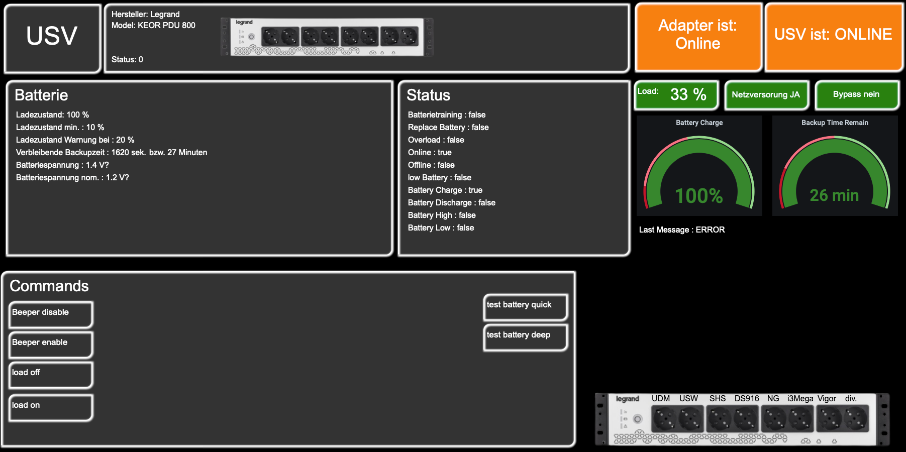

        Gestern kam die USV eine Legrand Kreor PDU 800 mit nominal 480 Watt für 15 Minuten, so zumindest das Versprechen.
        Kannste getrost vergessen die Angaben des Herstellers sind ein Wunschkonzert. Bei 30% Load will sie 27 Minuten schaffen bei 75% nur noch 5.
        Egal sie soll die Zeit brücken bis der E3DC den Inselbetrieb aufgenommen hat.
        Die USV ist folgendermaßen zur Zeit ins System eingebunden:
        Per USB an einem Raspberry pi 3 angeschlossen, welcher gleich mein pi Hole managed.
        Auf dem Raspberry NUT Server installiert (selber compiliert da mindestens Version 2.8.0 benötigt wird, sonst wird die Legrand nicht erkannt.
        Adapter "Nut" im ioBroker installiert und diesen mit NUT auf dem Raspberry verbunden.
        Die Informationen die die USV ausspuckt sind spärlich, aber besser als nix, auch die Synology DS erkennt per NUT die USV und ist angewiesen nach 10 Minuten Bypass herunterzufahren.
        Hier mal ein Einblick in die VIS dazu, aber noch sehr technisch, da ich noch nicht ganz weiß was ich mit den Datenpunkten so anstellen kann.

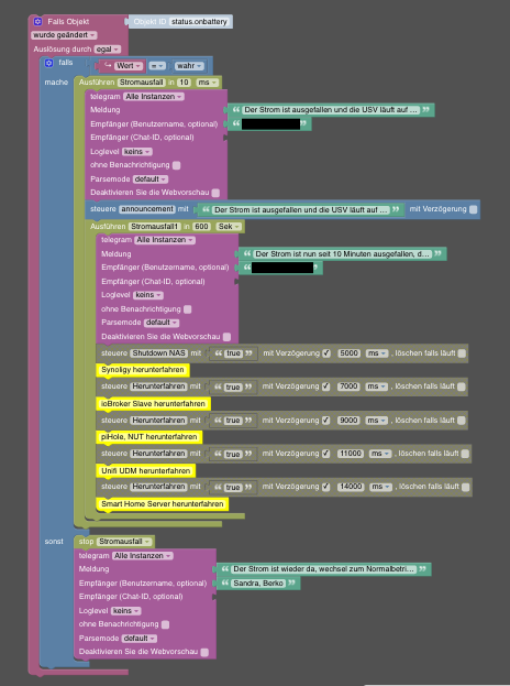

        Die nächsten Tage gehts es ans Script. Die Erkennung eines Stromausfalls soll über den E3DC erfolgen, da ja auch nur einfach eine Sicherung herausgesprungen sein kann und dewegen dann nicht gleich ein Amargeddon ausgelöst werden soll (herunterfahren aller Netzwerkkomponenten ect).
        • Lucifor1976
          Lucifor1976 last edited by Lucifor1976
          und hier nun der Entwurf für ein passendes Script.
          Zur Zeit wird der Datenpunkt "OnBattery" der USV zur Erkennung des Stromausfalls genutzt, ich finde keinen Datenpunkt im RSCP der mir sagt das eine Phase ausgefallen ist, weiss jemand welcher das ist?
