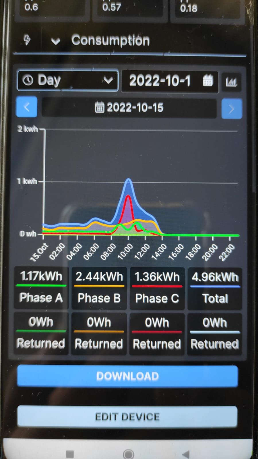

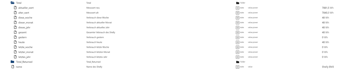

          Das ist von dem installiertem Adapter.WhatsApp Image 2022-10-15 at 14.10.06.jpeg
          Das ist aus der App die Daten von heute.
          Was ich jetzt noch nicht verstehe ist:
          bei Verbrauch gestern steht 0 Wh
          bei Verbrauch heute steht 48 Wh
          es sollten aber heute 4,96kWh sein (laut der Shelly App)
          Habe ich da einen Denkfehler?
            Papabaer @Papabaer last edited by
            okay ich glaube ich hatte einen Denkfehler....
            Das Skript holt sich die Daten selbst vom 3EM, daher die unterschiede...
            Mal weiter beobachten

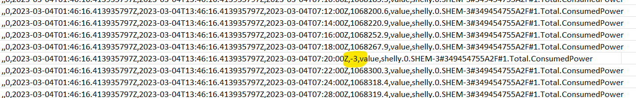

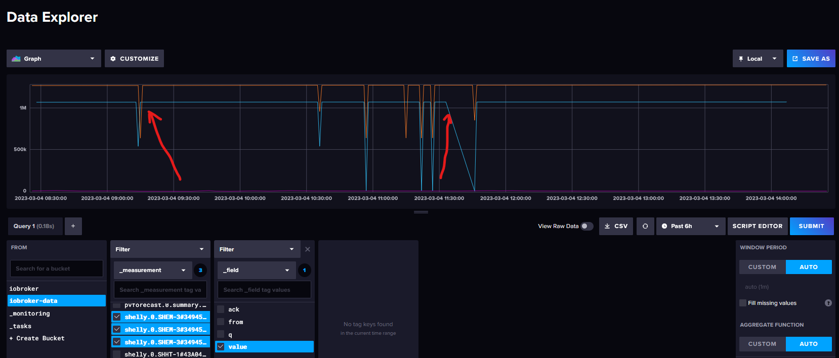

                    Habt ihr auch beim aufzeichnen in Influx der Werte ab und an eine "-3" drin stehen? Das bringt meine Berechung teilweise durcheinander und auch Source Anayltix spinnt dadurch...
                    Im ersten Screenshot habe ich leider "mean" genommen, deshalb sieht man die Ausreißer nach unten auf "-3" nicht ganz korrekt. Dafür aber im Excel 🙂
