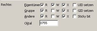

                            paul53 last edited by
                            Vielleicht ein Zugriffsrechte-Problem ? Setze mal die Datei "MasterLightOn.py" für alle User auf lesbar und ausführbar.

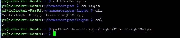

                                  wo landest du im Putty im welchen ordner auf dem PI???
                                  mach cd ..
                                  und dann ls
                                  poste das screenshot

                                    • Bluefox
                                      Bluefox last edited by
                                      @arteck:
                                      das ist nicht der komplette pfad
                                      das ist bestimmt /home/pi/homescripts/light/MasterLightOn.py
                                      mach cd ..
                                      und dann ls
                                      poste das screenshot `
                                      Das ist richtiger Tipp.
