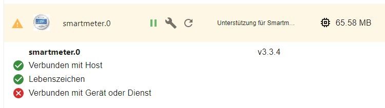

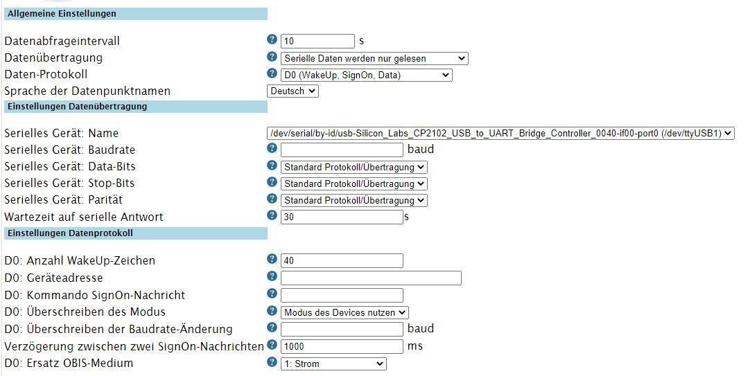

      ich versuche aktuell unseren Landis Gyr Ultraheat T330 an den io-Broker anzubinden um den Zählerstand, aktuellen Verbrauch etc. auszulesen.
      Dazu habe ich den ioBroker in der Version 5.3.8 auf meinem Raspberrypi laufen und dazu diesen IR Lesekopf mittels USB angebunden.
      Das gleiche läuft bereits für unseren Stromzähler und dabei gab's keinerlei Probleme.
      Ich habe mich bereits auch schon etwas hier durch das Forum gelesen und verschiedenste Konfigurationen für den Lesekopf probiert. Zuletzt mit den folgenden Einstellungen:
      Was mich "beunruhigt" ist, dass auch auf der Instanzen-Seite scheinbar keine Verbindung mit dem Gerät/Dienst erstellt werden kann. Ich bin mir nicht sicher, ob das an den falschen Einstellungen liegt/liegen könnte, oder auf eher ein anderes Problem hin deutet?
      Eine Sorge, die ich hatte, war, dass ich zuerst etwas am Zähler selbst eingeben muss (einen PIN, wie bspw. am Stromzähler), aber andere Kommentare hier im Forum haben bereits gesagt, dass das nicht nötig sei?
      Hat hier noch jemand eine Idee oder eine ähnliche Erfahrung gemacht und kann mir mit einem Tip weiterhelfen?
      Vielen Dank und liebe Grüße
      Rick

                        habt ihr es mittlerweile zum Laufen zu gebracht?
                        Ich bin aktuell auch dabei.
                        Grundsätzlich habe ich mit dem skript vom t550 versucht. Leider ohne Erfolg.
                        Auch mit eigenen Nachrichten über nen serial adapter.
                        Mit der UltraAssistApp und meinem HichiTtl kopf habe ich die daten bekommen.
                        Gesnifft habe ich auch, jedoch sendet er nicht NULL als init oder wakeup sondern wohl 7f und das auch nicht immer konstant.
                        Deshalb die Frage ob ihr schon eine Lösung habt. Danke 🙂
