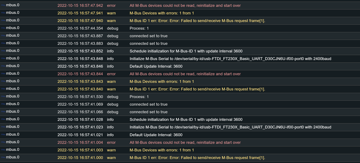

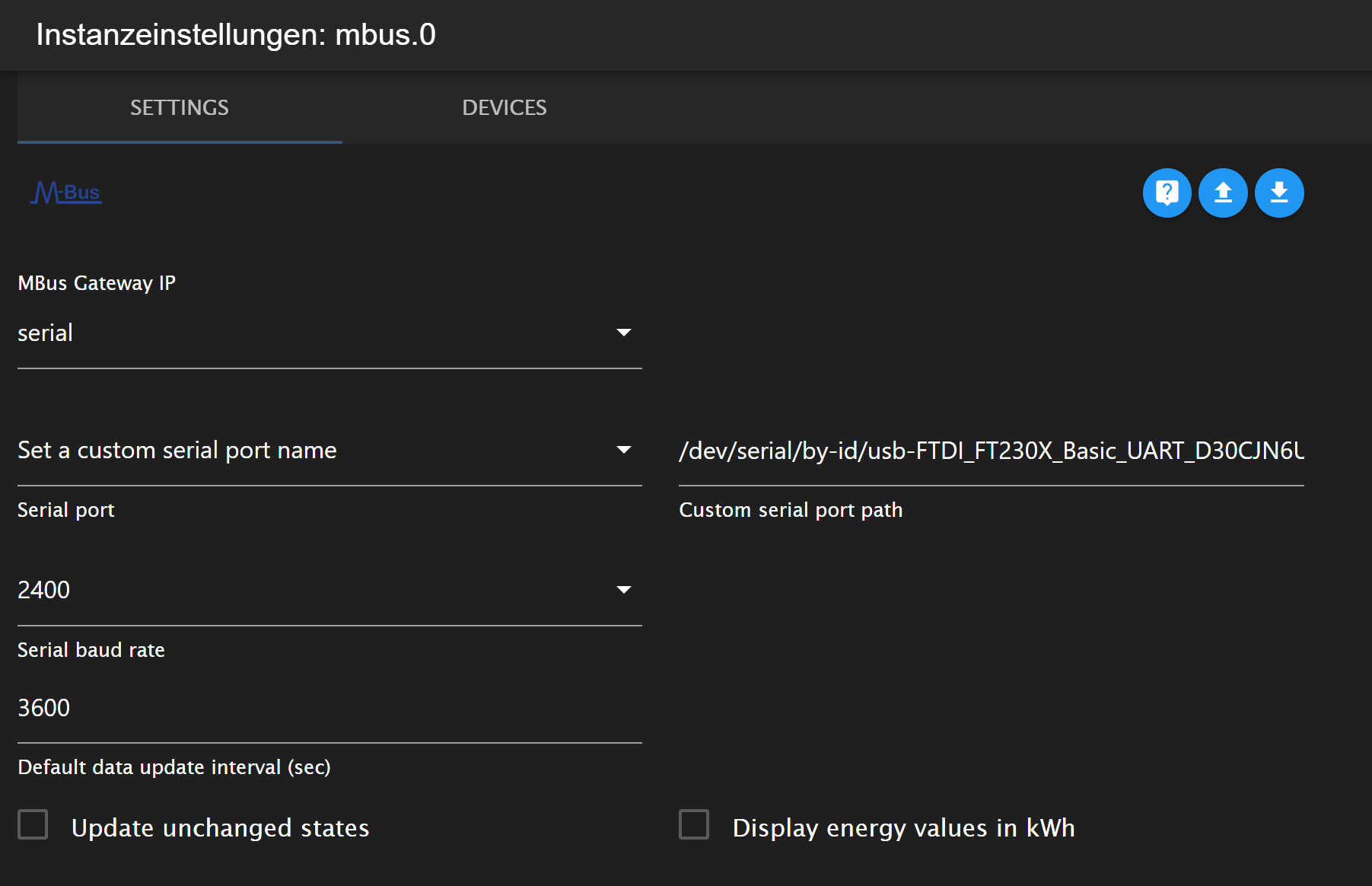

      Hallo, ich möchte gerne meinen Wärmezähler Engelmann SensoStar U per Infrarot Schnittstelle auslesen. Ich habe den mbus adapter installiert und serielle Kommunikation eingestellt. Als Lesegerät hat ich das für das Smartmeter dort verwendet. Die Led am Zähler blinkt auch kurz zumindest auf, laut log schlägt die Kommunikation aber leider fehl:
      Infos zur Kommunikation gibts nicht so viele vom Hersteller: https://www.engelmann.de/wp-content/uploads/2019/11/1080619002_2019-03-14_BA_S3_ES_Komm_de.pdf
      "Die optische (Infrarot‐)Schnittstelle wird durch das automatische Senden eines Vorspanns (nach EN 13757‐3)
      aktiviert. Baudrate: 2.400 Bd.
      Danach kann 4 Sekunden lang mit dem Zähler kommuniziert werden. Nach jeder gültigen Kommunikation bleibt
      der Zähler weitere 4 Sekunden offen. Anschließend wird die Anzeige deaktiviert.
      Baudrate habe ich eingestellt wie beschrieben auf 2400. Serial Adapter wie gesagt exakt den vom Smartmeter verwendet und den Smartmeter Adapter ausgeschaltet:
      Kann mir jemand helfen, was ich falsch mache? Hoffe der MBus geht überhaupt per Infrarot?!
