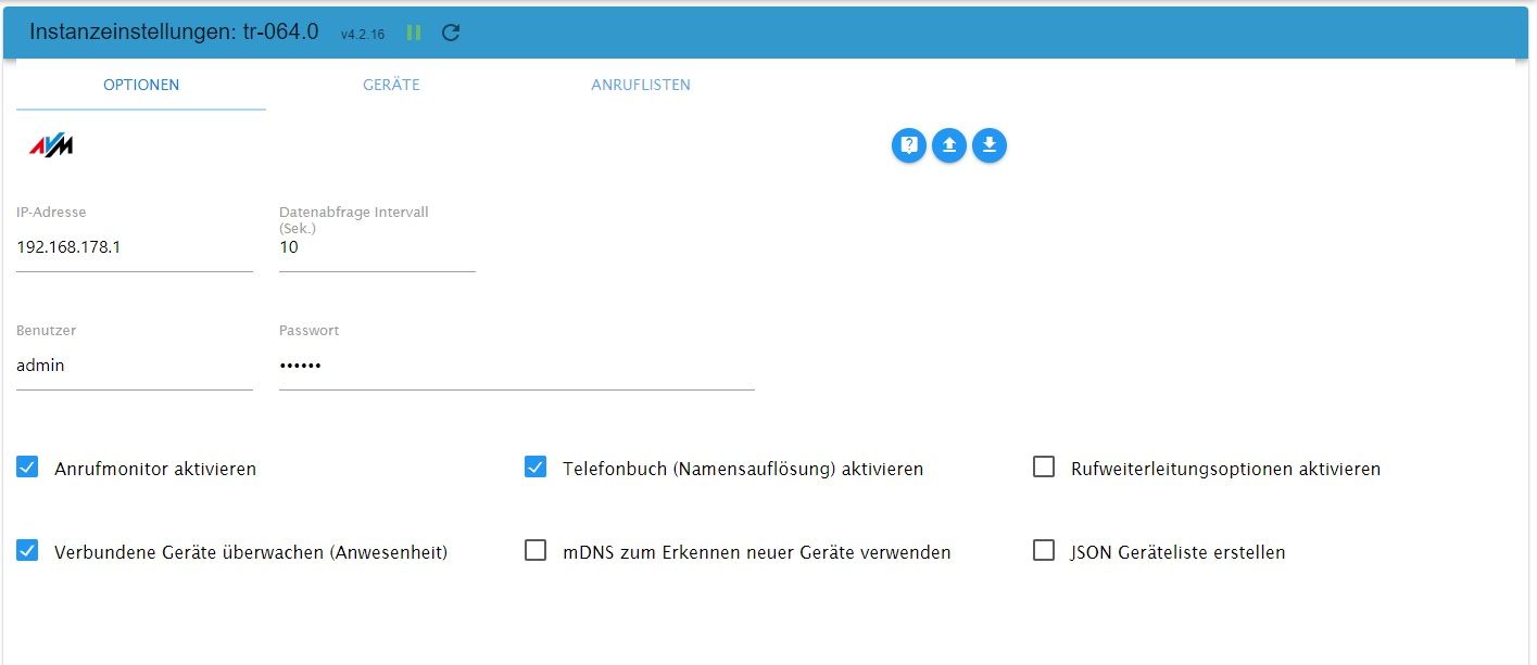

      crunchip DJMarc75 2 Replies Last reply Reply Quote 0
      • crunchip
        crunchip Forum Testing Most Active @Stefan Schober last edited by crunchip

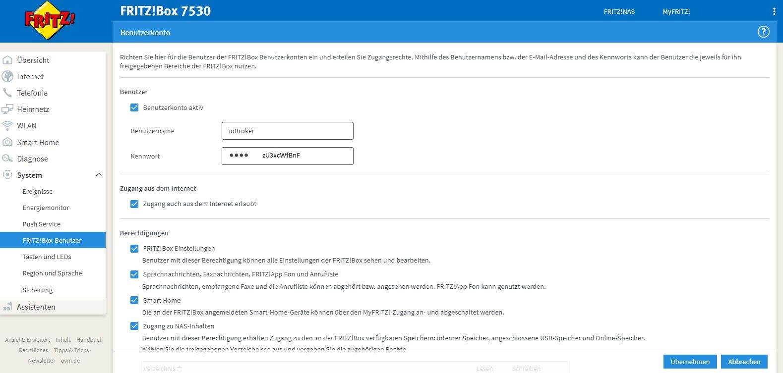

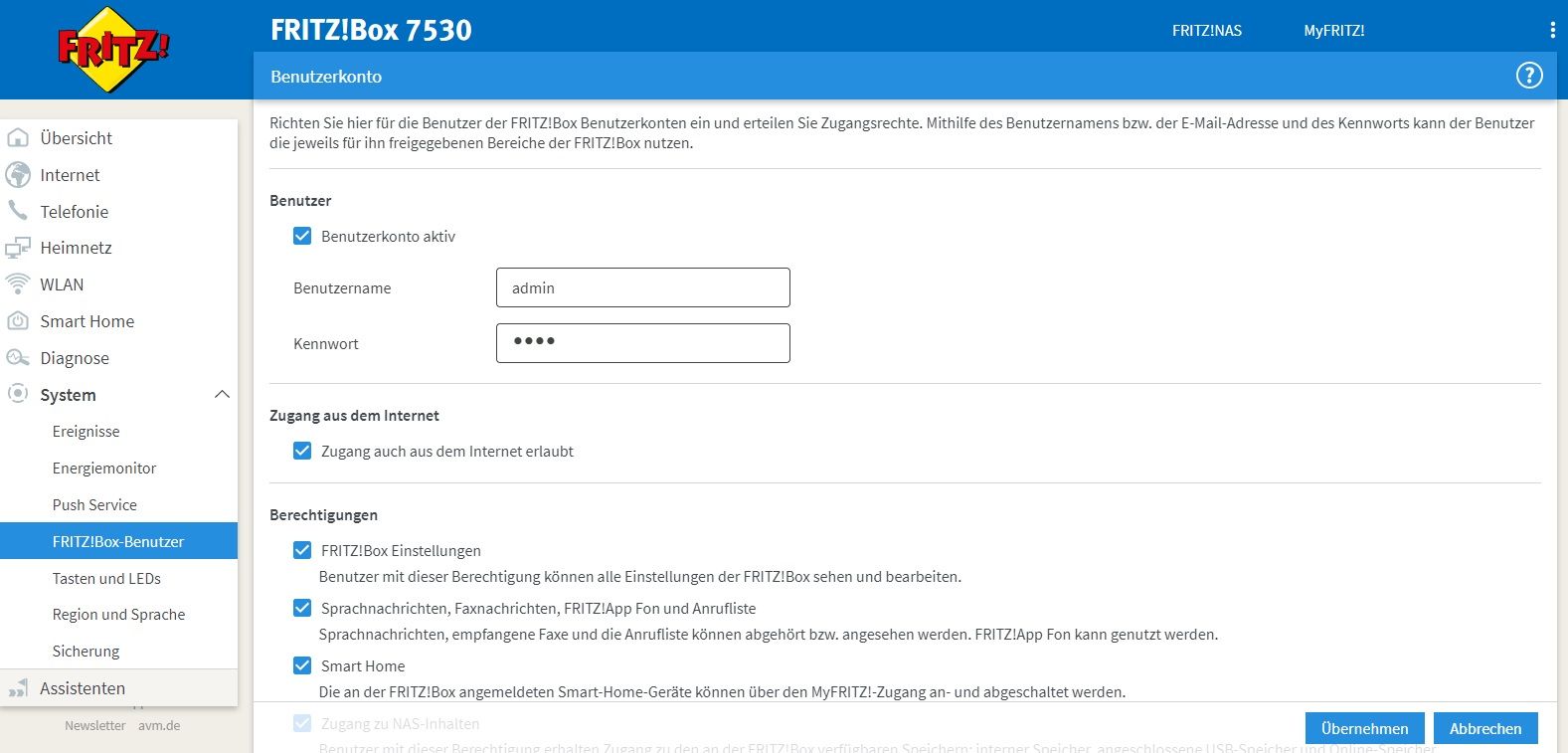

        @stefan-schober hast du einen Nutzer mit den entsprechenden Rechten in der Fritzbox angelegt und den callmonitor in der Fritzbox aktiviert? Wenn ja, musst du die Box einmal neu starten. Stimmen die Zugangsdaten im Adapter überein?
        z.b
        fe36cf3b-c3b9-4d04-9eb1-78c98650edef-image.png df16e040-1725-4f5f-8c3e-eaa5dcb19e05-image.png

          • Stefan Schober
            Stefan Schober @crunchip last edited by Stefan Schober
            @crunchip ja hab ich alles gemacht und es funktioniert trotzdem noch nicht
