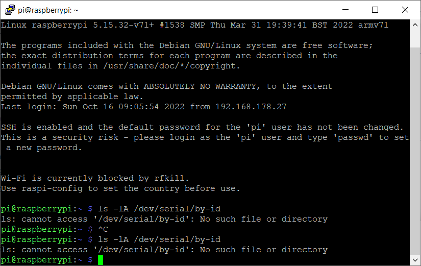

      ich habe den SONOFF Zigbee 3.0 USB Dongle Plus gekauft bekomme ihn aber jetzt nicht mit dem Adapter gekoppelt, weil ich den Pfad irgendwie nicht Auslesen kann.
      unter dem Befehl: "/dev/serial/by-id': ist das die Meldung, "No such file or directory"
      unter "lsusb" findet er den Stick.
      wer kann mir bei diesem Problem Helfen ?

                Matti1993 @Thomas Braun last edited by
                  Thomas Braun Most Active @Matti1993 last edited by
                  @matti1993
                  Keine Screenshots. Kann und will ich nicht lesen. Für Texte aus der Konsole CodeTags verwenden.
