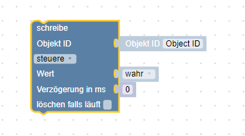

      • liv-in-sky
        liv-in-sky @StarLord42 last edited by
        @starlord42 über namen wird nicht gehen, da nicht einzigartig
        über die id:

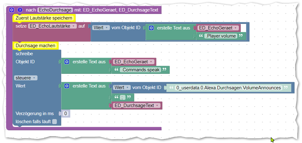

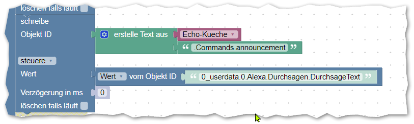

        • BananaJoe
          BananaJoe Most Active @StarLord42 last edited by BananaJoe
          @starlord42 wenn ich richtig verstanden habe was du willst, hier ein Beispiel aus der Ansteuerung meiner Echos:
          Zuerst definiere ich meine Geräte:
          Das sind die "Stammdatenpunkte" die ich je nach Wunsch um .irgendetwas ergänze:
          Du kannst auf Objekt ID einfach ein Textfeld ziehen und den Pfad dort als Text hinterlegen. Mache ich immer so weil es dadurch für mich leserlicher wird. Und man kann so den Pfad aus Text zusammenbauen.
          So kann ich das auch zum Beispiel in Funktionen nutzen:
