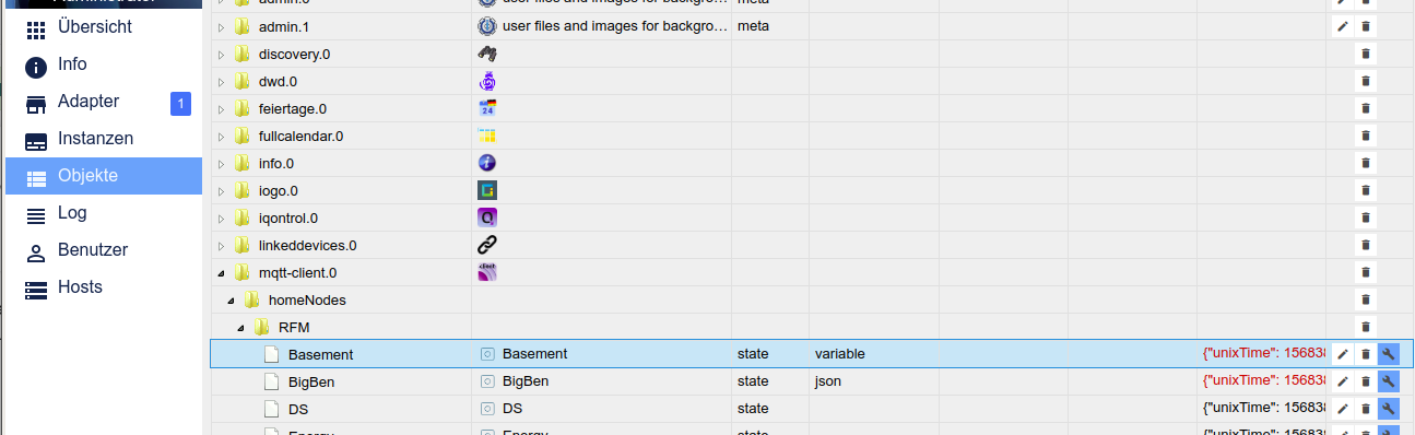

              Hallo, ich bin ganz neu bei IOBroker und habe eine ähnliche Situation und ein Verständnisproblem:
              per MQTT bekomme ich JSON-Daten in states geliefert:
              Unten rechts sieht man also die JSON-Daten. Nun habe ich in allen möglichen Beiträgen gelesen, dass ich ein Script verwenden kann, um die Daten daraus zu extrahieren, aber ich habe nirgends gefunden, wo das Script hinsoll. Mit JAVAScript komme ich klar (die Daten entstehen auch aus seriellen Daten mit Hilfe eines NodeJS-Scriptes), aber im IOBroker finde ich keine Stelle ...
              Als Alternative habe ich jetzt auch mal die Werte in einzelnen Topics nach MQTT geschickt, diese tauchen auch auf, aber das mit den Scripten möchte ich auch gerne verstehen.
              Also wohin damit? Bin über jeden Hinweis dankbar ...
              Viele Grüße!
                paul53 @ernesto last edited by
                @ernesto sagte:
                Javascript-Adapter installieren.
                • E
                  ernesto @paul53 last edited by
                  @paul53 Danke, das fehlte mir.
                  Noch zu dem Script oben: Muss man das createState(...) immer aufrufen, auch wenn der State schon mal angelegt wurde?
                    paul53 @ernesto last edited by paul53
                    @ernesto sagte:
                    Nein, das sollte man auch nicht innerhalb der Callback-Funktion eines Triggers machen.
