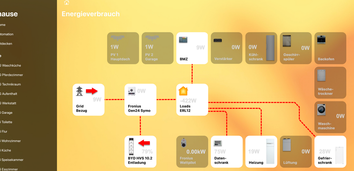

                              kaese2002 @ESP8266 last edited by kaese2002
                              @esp8266
                              Ich messe mit meinen Shelly das ganze Haus.
                              Kann man machen, aber dann isses halt uncool...
                              ESP8266 1 Reply Last reply Reply Quote 0
