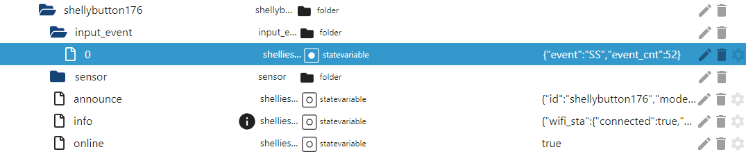

      Kannst du bitte mal schauen, ob der ioB sofort den Eventcount aktualisiert wenn du den Button gedrückt hast? Bei mir macht er es nach wie vor nicht, erst nach Neustart des ioB.
      • BananaJoe
        BananaJoe Most Active @guitardoc last edited by
        @guitardoc also bei mir per MQTT zählt er brav hoch bei jedem Klick:
