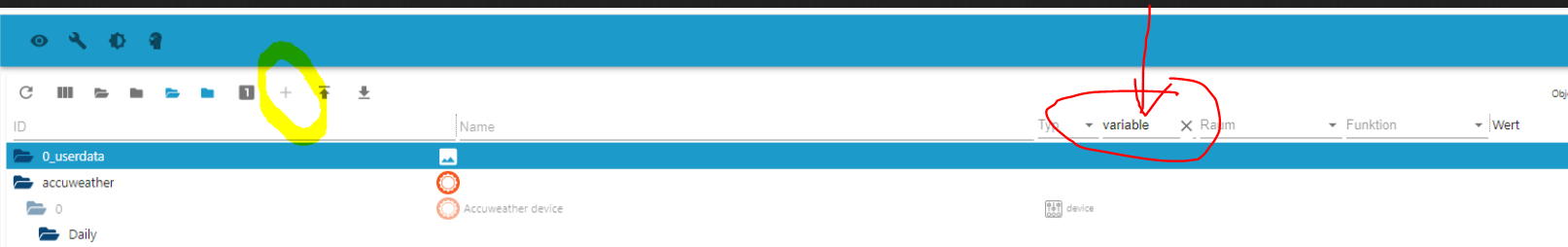

      Probiere seit mehreren Stunden mein Shelly Plus 2PM zu installieren. Habe es inzwischen auch geschafft über MQTT.
      Jetzt habe ich festgestellt, dass einige Datenpunkte/Unterordner nicht mehr angezeigt werden, die Daten aber in VIS da sind. Auch lässt sich kein neuer Datenpunkt anlegen, das Symbol ist grau.
      Wo habe ich auf den falschen "Knopf" gedrückt?

          decnet @Homoran last edited by
          Hier der Screen. Es werden keine Werte z.B. beim Wetter angezeigt, können aber im VIS Editor angewählt werden. Auch das Pluszeichen ist grau, funktioniert also nicht.

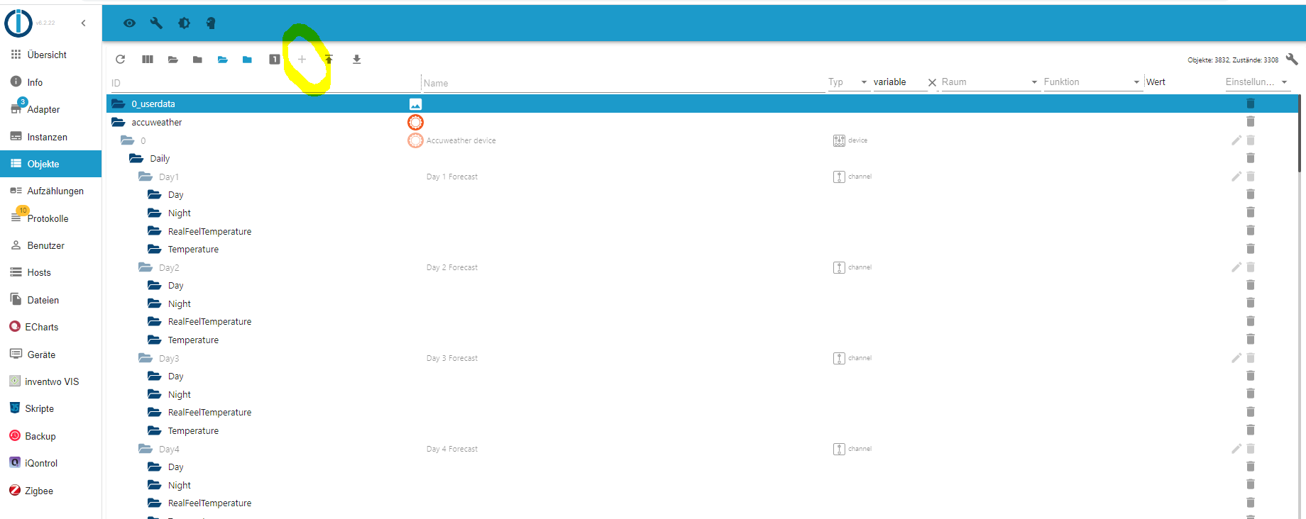

            im Filter

              DJMarc75 @decnet last edited by
              @decnet
              das x klicken könnte helfen:
                decnet @DJMarc75 last edited by
                @djmarc75 : 👍 👍 👍 👍 👍 👍 👍 👍 👍 👍 👍 👍
                Danke !!! Das war die Lösung.
