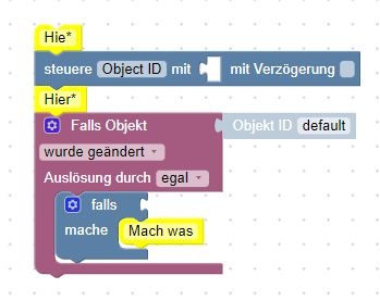

      ich sehe öfters Programme bei denen vorm Trigger noch Anweisungen stehen.
      Anbei ein Beispiel:
      Wann wird die obere "steuere" Anweisung ausgeführt?
      Einmalig beim Start des Skriptes?
      Vielleicht kann mich jemand erhellen.

        einmal beim start des scriptes

          @matze7779 sagte: Wann wird die obere "steuere" Anweisung ausgeführt?
          Ja, vor allem, um Variablen zu initialisieren.

            Also z.B. um Variablen einen Startwert zu geben.
            Ok danke!

              @matze7779 Das verwendet man eigentlich nur, wenn man sicherstellen will, dass beim Start eines Scripts ein Datenpunkt oder eine Variable einen vordefinierten Wert/Zustand hat.
              Macht bei Datenpunkten, die als Trigger aus Adaptern ausgelesen eigentlich keinen Sinn, eher bei selbst erstellten Datenpunkten.
