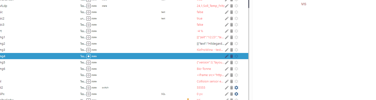

                liv-in-sky @jwerlsdf last edited by
                @jwerlsdf
                ich würde den html code mit video via script in einen datenpukt schreiben - dieser datenpunkt ist als binding in einem html widget angegeben.
                dadurch:
                • kannst du einen timer mitlaufen lassen, damit du das ende des videos weißt
                • könntest du das video einblenden lassen, ohne die view zu wechseln - oder die view wechseln, wenn das besser ist
                • könntest sogar verschiedene videos einbinden
                wenn das video fertig ist, kannst du das html widget wieder mit "leer" beschreiben und das widget wieder "verschwinden" lassen - oder die view wieder umschalten
                ungefähr so:
