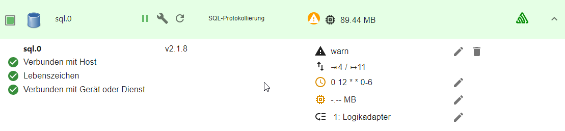

                  @spitfire4all sagte in error: sql.0 (8477) Cannot insert INSERT INTO `iobroker`:
                  Ich habe die Version v3.19.9 installiert.
                  Die Version gibt es gar nicht? 2.2.0 ist beta und 2.1.8 ist stable. Siehe https://github.com/ioBroker/ioBroker.sql

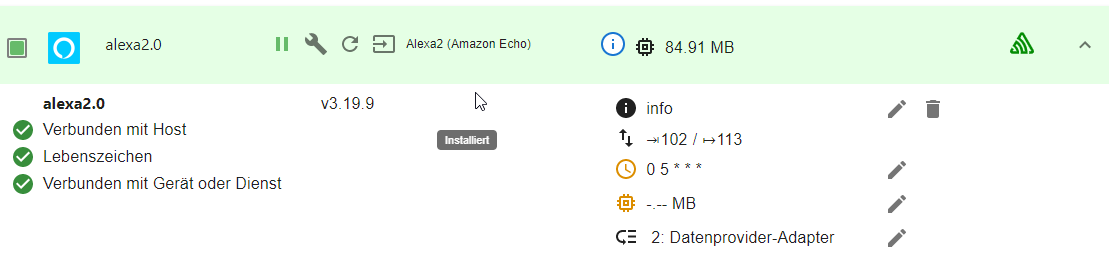

                  Was nutzt Du denn für eine Datenbank? MySQL/MariaDB? Postgres? Sqlite?
                    Spitfire4all @haus-automatisierung last edited by
                    OK, sorry aneinander vorbeigeredet.
                    Die Alexa Version ist:
                    Ist eine MariaDB, daran kann ich mich noch erinnern, die Installation ist schon etwas länger her,
                    schätze einmal ein Jahr oder so.
