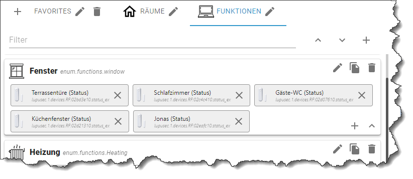

          Pack alle DP in eine Aufzählung. Dann kannst Du da mit 'ner Liste arbeiten.

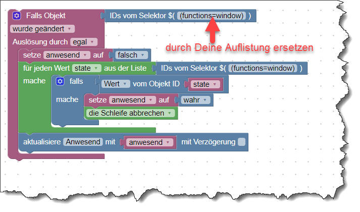

          Als Beispiel mal meine Aufzählung der Fenster:
          Dein Blockly könnte dann prinzipiell so aussehen:
          Zunächst wird die Variable "Anwesend" auf "false" gesetzt.
          Dann werden alle DP abgeklappert. Ist mindestens eine Person anwesend, wird die Variable "true" und die Schleife verlassen.

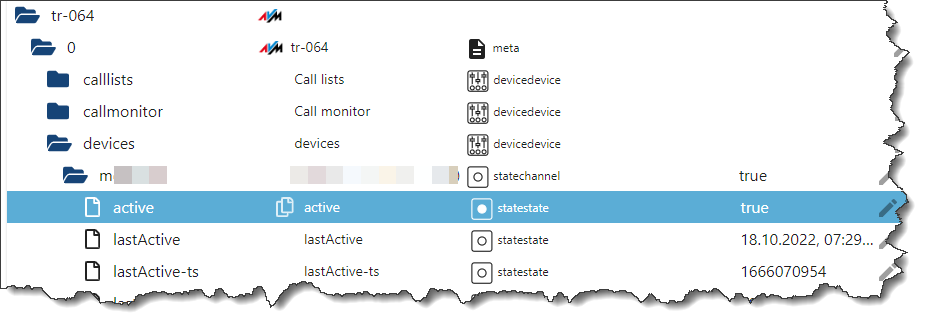

                  Dann bliebe wohl ohne GeoFencing nur der tr-064 Adapter.
                  Versuchs doch im ersten Wurf einfach mal damit. Für Tests sollte das ja ausreichen.
                  Im Adapter die Geräteüberwachung aktivieren und alle zu überwachenden Handys hinzufügen.
                  Manchmal muss ein Gerät mehrfach rein, weil es sich mit unterschiedlichen MAC-Adressen verbindet.

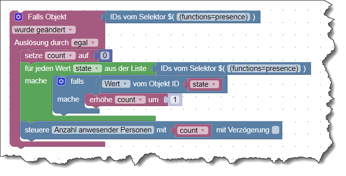

                  Den DP "active" aller Geräte packst Du dann in eine Aufzählung. Bei mir heißt die "enum.functions.presence"
                  Damit zähle ich die Anzahl anwesender Personen (in einem eigenen DP).
                  Der Rest ist dann einfach: Steht da 'ne 0, sind alle abwesend, bei > 0 ist mindestens 1 Person anwesend.

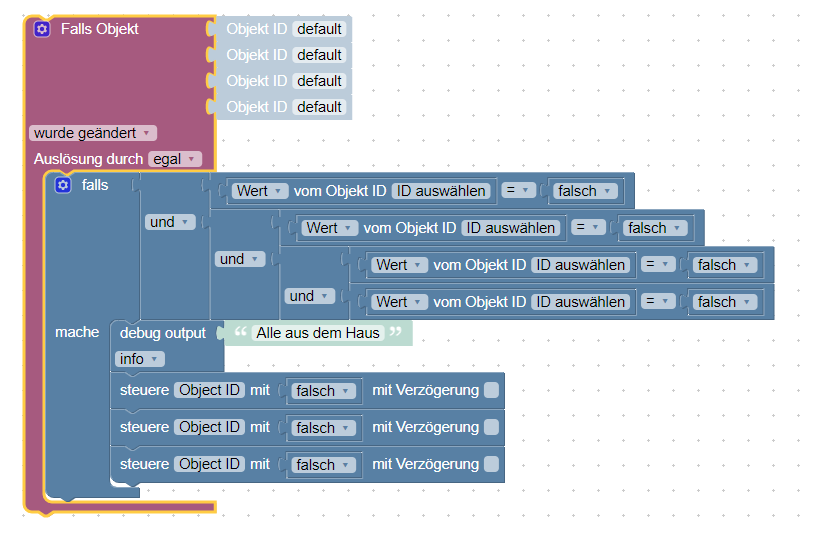

                      Wenn das läuft, dann gehe ich davon aus, dass im ioBroker dann je Familienmitglied (nennen wir mal FM) ein Datenpunkt existiert in dem true oder false steht. Eventuell noch einen zusätzlichen "manuellen" Datenpunkt (EXT), falls jemand gewollt im Haus ist, aber alle anderen weg (Nennen wir das mal Freunde, Bekannte, Oma, usw.)
                      Dann haben wir eine If-Abfrage auf alle Datenpunkte. Die sollte so aussehen:
                      Trigger auf FM1-n
                         Wenn (FM1 == false && FM2 == false && FM3 == false && FMn == false && EXT == false) Dann
                            Steuere Alle Datenpunkte mit unnötigen Verbrauchern = false
                         Sonst (falls das in Frage kommt)
                            Steuere die Geräte die bei Anwesenheit von Personen laufen sollen = true
                      Das wars schon. Versuche das mal zu bauen in Blockly - das hilft sehr wenn man es selbst versucht (Tolle Lösungen haben danach noch viele). Falls dann Probleme auftauchen, einfach melden. Mit Aufzählungen kann man es später auch noch lösen, wenn es komplexer wird. Im Moment ist es eher ein 3 Zeiler. Kommt viel mehr auf die Planung an.

                              FM soll wie oben in der Klammer Familienmitglied heißen und Ext = Externer Besucher
                              Etwa so... Jetzt die Objekt ID (Datenpunkt) der einzelnen Familienmitglieder oben in den Trigger (roter Block) und ebenfalls in die Falls-Blöcke aufnehmen.

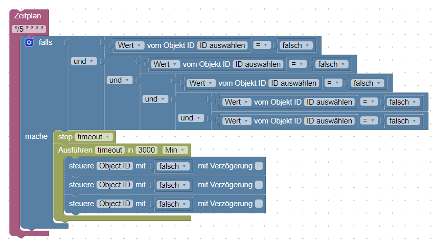

                                Oder auch zyklisch in diesem Fall mit der gewünschten Verzögerung:
                                Mein Tipp: Das sind die Blöcke, die du für deine Logik benötigst. Versuche es und verbessere dich mit der Zeit. Du solltest die Logik in deinem Haus kennen.
